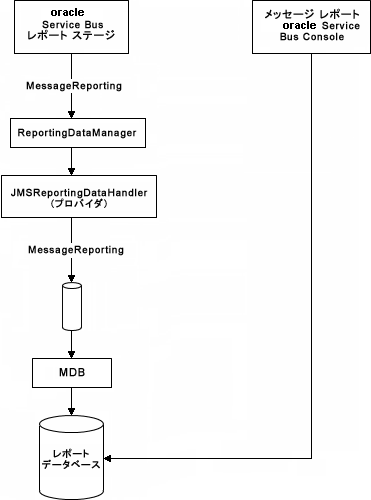

図 5-1 に示すように、レポート メッセージとアラートの両方がレポート データ ストリームにエクスポートされます。レポート ステージでは、レポート アクションによって情報が各メッセージから抽出され、MessageReporting.xsd に準拠するメタデータとともにレポート データ ストリームに書き込まれます。
同様に、SLA マネージャは、レポート データ マネージャ API を使用して、AlertReporting.xsd に準拠するメタデータとともにアラート レポート ストリームに書き込みます。アラートのレポート プロバイダまたは独自のメッセージ レポート プロバイダを開発するには、ReportingDataHandler インタフェースを実装し、ReportingDataManager クラスを使用する必要があります。
ReportingDataHandler インタフェースは、レポートまたはアラート データ ストリームを取得し、処理します。このストリームは、リレーショナル データベース、ファイル、JMS キューなどで処理したり格納したりできます。使用するストリームに応じて、データ ストリームを処理する適切な handle メソッドを実装する必要があります。
ReportingDataManager は、レポート プロバイダのレジストリを保持するローカル サーバ オブジェクトです。レポート プロバイダは、ReportingDataHandler インタフェースを実装します。ReportingDataManager には、以下の機能を実行するための操作が用意されています。

JMS レポート プロバイダは、プロデューサとコンシューマで構成されています。これらはスケーラビリティを向上させるために切り離されています。図 5-2 に示すように、プロデューサは JMS プロデューサであり、MDB (メッセージ駆動型 Bean) が JMS コンシューマとして機能します。
図 5-2 JMS レポート プロバイダ
JMS レポート プロバイダ
レポート ステージには、レポート情報を収集し、ReportingDataManager の各種の handle 操作を通じてレポート ストリームを JMS レポート プロバイダにディスパッチするレポート アクションが含まれています。JMSReportingDataHandler は、レポート プロバイダの JMS プロデューサです。JMSReportingDataHandler はレポート ストリームを取得し、情報を JMS キューに記録します。MDB は、JMS レポート キューをリスンします。メッセージは非同期に処理され、データは JMS レポート プロバイダ データ ストアに格納されます。
JMS レポート プロバイダはレポート アクションによって生成されたレポートを処理しますが、SLA やパイプライン アラートのため生成されたレポートは無視されます。カスタム レポート プロバイダに書き込むとき、その動作に制限されません。ビジネス要件に応じて、レポート フレームワークによってカスタム レポート プロバイダに配信されたレポート データのすべてまたはサブセットを処理することができます。

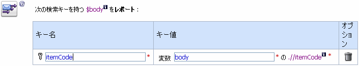

レポート アクションをコンフィグレーションする場合は、キー値を使用してメッセージからキー識別子を抽出します。複数のキーをコンフィグレーションできます。情報は、メッセージの本文からのみでなく、header 変数や inbound 変数など、メッセージに関連付けられている他のあらゆる変数からも取り込むことができます。メッセージ変数の詳細については、『Oracle Service Bus ユーザーズ ガイド』の「メッセージ コンテキスト」を参照してください。
任意の XML 要素をキーとして使用できます。
<?xml version="1.0" encoding="utf-8"?>
<poIncoming>
<areacode>408</areacode>
<item-quantity>100</item-quantity>
<item-code>ABC</item-code>
<item-description>Medicine</item-description>
</poIncoming>
たとえばキーを itemcode、値を .//item-code (XPath 式)、変数をメッセージ本文 (body) と、図 5-3 に示すように指定できます。

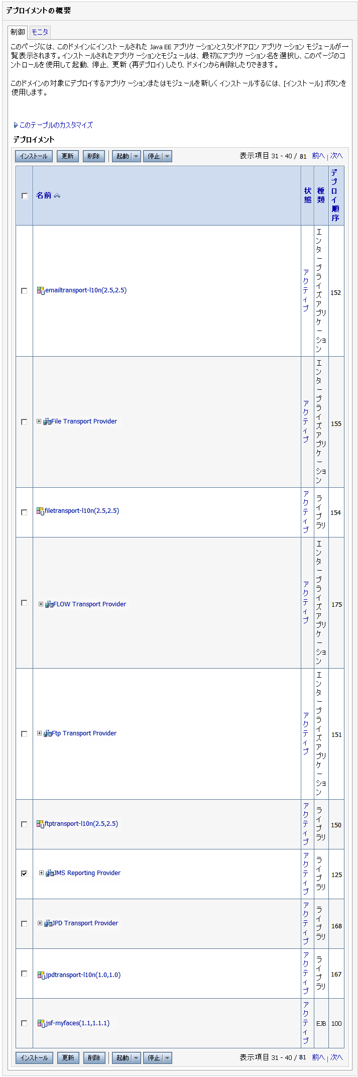

Oracle Service Bus ドメインでサーバの実行中にレポート プロバイダを停止する場合は、以下の手順に従います。
  1. WebLogic Server Administration Console を起動します。詳細については、WebLogic Server および WebLogic Express の紹介の「Administration Console の概要」にある「Administration Console の起動」を参照してください。
  2. WebLogic Server Administration Console にログインした後、[ドメイン構造] で [デプロイメント] をクリックします。[デプロイメントの概要] ページが表示されます。
  3. [デプロイメント] テーブルで、停止するレポート プロバイダの横にあるチェックボックスを選択します。
  4. 図 5-5 レポート プロバイダの停止
    レポート プロバイダの停止
  5. [停止] をクリックし、リストが表示されたら、適切なコマンドを選択します。
  6. [アプリケーション停止アシスタント] ページが表示されたら、[はい] をクリックします。[Deployments] テーブルに、レポート プロバイダの状態が [準備完了] になったことが示されます。

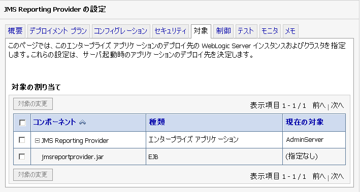

  3. 左側のパネルの [ドメイン構造] で、[デプロイメント] をクリックします。[デプロイメントの概要] ページが表示されます。
  4. [Deployments] テーブルで、割り当て解除するレポート プロバイダをクリックします。レポート プロバイダの設定ページが表示されます。
  5. [対象] タブをクリックします。
  6. 適切なチェック ボックスのチェックをはずします。
  7. 図 5-6 レポート プロバイダの割り当て解除
    レポート プロバイダの割り当て解除
  8. [保存] をクリックします。設定が正常に更新されたことを示すメッセージが表示されます。

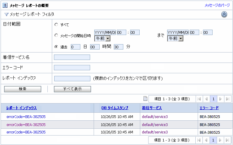

[操作] ナビゲーション バーの [レポート] モジュールにある [メッセージ レポート] をクリックすると、[メッセージの概要] ページが表示されます。このページには、データベース タイムスタンプでソートされたレポート メッセージのリストを示すテーブルがあります。
図 5-8 メッセージの概要
メッセージの概要
メッセージがフィルタされていない場合、[メッセージの概要] テーブルには、データベース タイムスタンプに基づいて最大 100 個の最新メッセージが表示されます。メッセージをフィルタした場合は、最大 1000 個のメッセージが表示されます。
注意 : フィルタは自動的にリセットされません。フィルタは更新またはリセットするまで有効です。

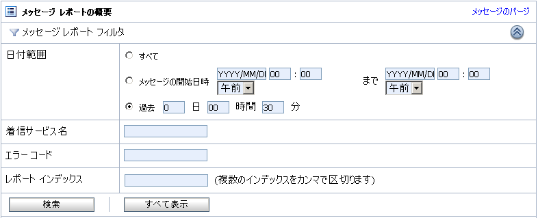

特定のメッセージを検索するには、[メッセージの概要] テーブルで [フィルタ] をクリックすることにより、メッセージの表示をフィルタします。利用可能なフィルタを図 5-9 に示します。
図 5-9 [メッセージの概要] での検索
[メッセージの概要] での検索
図 5-9 に示すように、指定した期間のレポート メッセージをサービス名、エラー コード、およびレポート インデックスでフィルタできます。メッセージをフィルタした後、ページのタイトルは [フィルタされたメッセージの概要] に変わります。[メッセージの概要] のフィルタの使用については、『Oracle Service Bus Console の使い方』の「レポート」にある「メッセージの表示と検索」を参照してください。

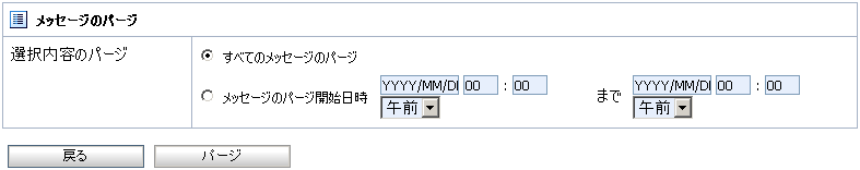

レポート データストアからすべてのメッセージをパージしたり、時間範囲に基づいてパージすることができます。メッセージのパージは、Oracle Service Bus Console で行われる非同期プロセスです。この機能により、パージをバックグラウンドで行いながら、Oracle Service Bus Console の [メッセージの概要] ページを使用できます。
図 5-11 [メッセージのパージ] ページ
[メッセージのパージ] ページ
パージの完了に要する時間は、パージ キューにあるメッセージの数によって異なります。パージ プロセス中にレポート メッセージを検索すると、メッセージの削除の速度が低下します。また、一部のデータのパージがまだ完了していない場合、[メッセージの概要] ページに不正なデータが表示されることがあります。
パージ プロセスは非同期であり、バックグラウンドで行われるため、Oracle Service Bus Console には、パージを実行中であることを示すメッセージは表示されません。ただし、パージの実行中に別のユーザがパージを開始しようとすると、次のメッセージが表示されます。
          「すでにパージ作業を実行中です。後で実行してください」

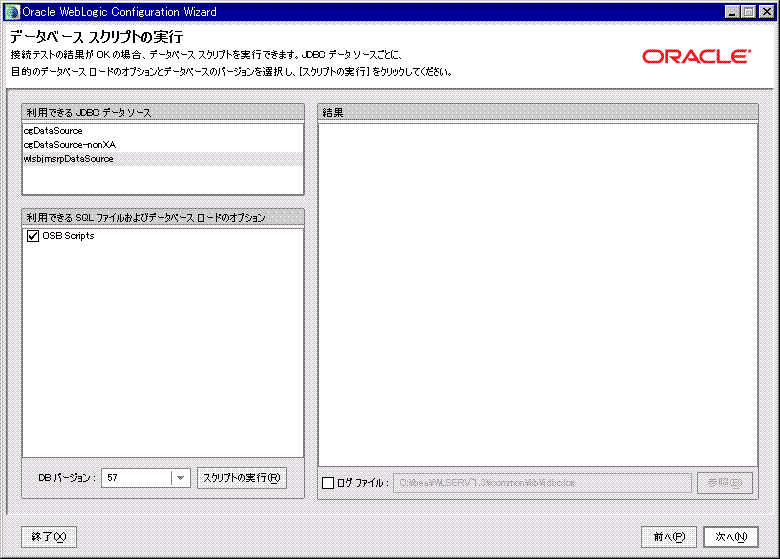

Oracle Service Bus ドメインを作成する場合、Configuration Wizard ではデータベース テーブルが自動的に作成されません。開発環境では、デフォルトの JMS レポート プロバイダは、指定されたデータベースのテーブルが存在するかどうかを実行時にチェックします。テーブルが存在しない場合、レポート プロバイダによってテーブルが作成されます。テーブルが存在する場合は、そのテーブルが使用されます。
注意 : PointBase を使用する場合は、Configuration Wizard でデータベースを指定する必要はありません。
JMS レポート プロバイダで使用するデータベースは、次のいずれかの方法で指定できます。
