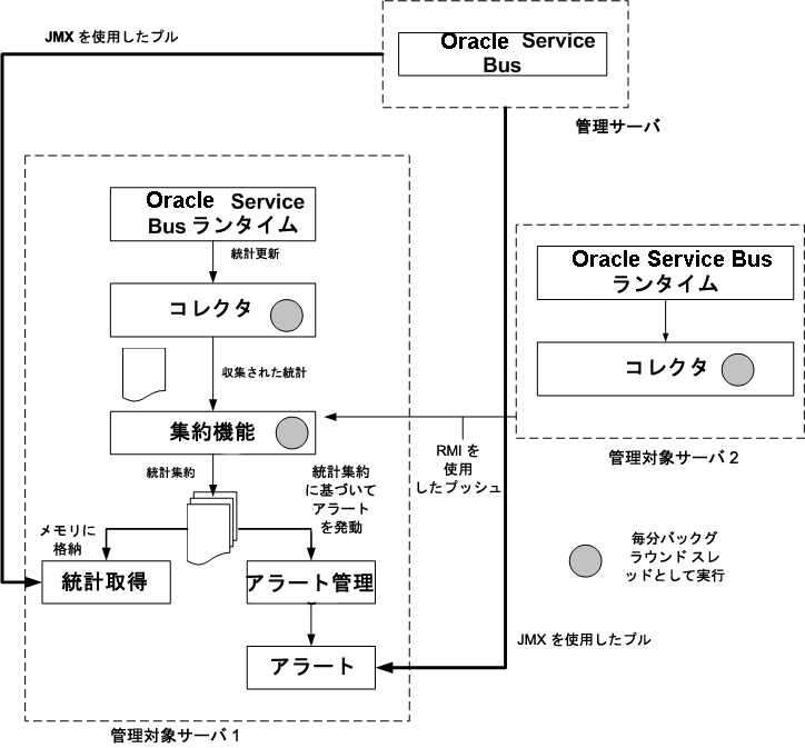

Oracle Service Bus のモニタ フレームワークについて
Oracle Service Bus のモニタとは、操作リソース、サーバ、サービス レベル アグリーメント (SLA) などをモニタすることです。図 3-1 は、Oracle Service Bus のモニタ フレームワークのアーキテクチャを示します。
図 3-1 Oracle Service Bus のモニタ フレームワーク
Oracle Service Bus のモニタ アーキテクチャは、以下のコンポーネントで構成されます。
コレクタは、更新された統計を Oracle Service Bus ランタイムから収集して、集約機能に送信します。集約機能は、集約間隔の期間中、統計を集約します。集約統計は、Alert Manager にプッシュされます。Alert Manager は、この統計に基づいてアラートをトリガします。また、集約統計は格納され、取得機能によって取得できます。以下の手順は、Oracle Service Bus ランタイムでサービスをモニタする際に実行します。
クラスタでは、管理対象サーバで収集されたすべての統計が集約機能にプッシュされます。クラスタ全体の統計には、[サービス ヘルス] タブからアクセスできます。詳細については、「クラスタの統計にアクセスする方法」を参照してください。API を使用して統計にアクセスすることもできます。詳細については、「JMX モニタリング API を使用して統計情報にアクセスする方法」を参照してください。
アラートは、集約機能をホストしている管理対象サーバからプルされ、Oracle Service Bus Console に表示されます。

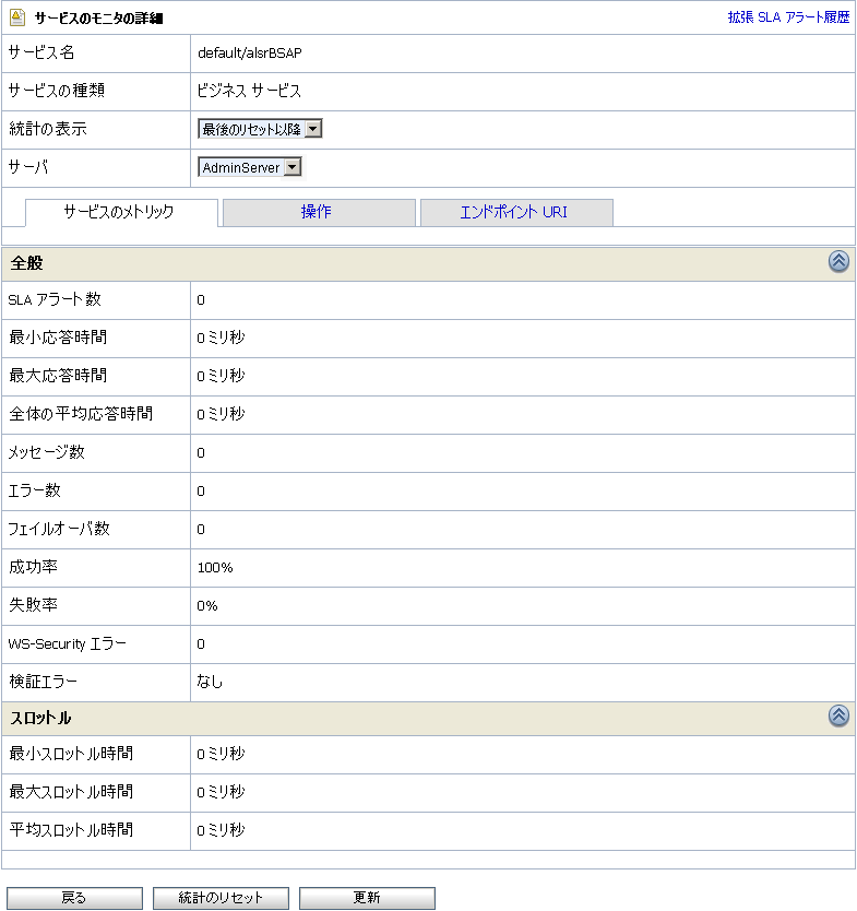

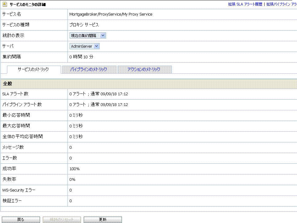

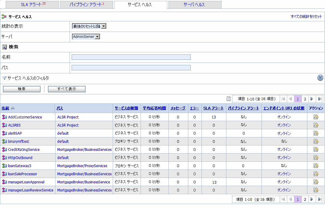

クラスタ環境では、個々の管理対象サーバ レベルおよびクラスタ レベルで統計を使用できます。クラスタまたは個々の管理対象サーバの統計を表示するには、[サービス ヘルス] タブで [クラスタ] を選択するか、[サーバ] ドロップダウン リストから管理対象サーバの名前を選択します。

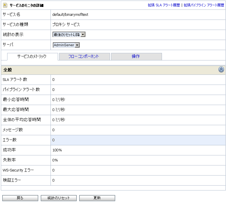

クラスタ内の特定のサービスに関する詳細な統計を取得するには、[サービス ヘルス] タブから、そのサービスの [サービスのモニタの詳細] ページにアクセスします。[サービスのモニタの詳細] ページでは、[サーバ] ドロップダウン リストを [クラスタ] に設定することにより、クラスタ全体の統計にアクセスできます。このドロップダウン リストを個々の管理対象サーバの値に設定すると、その特定のサーバに関する統計を表示できます。
現在の集約間隔におけるクラスタ統計を表示するには、[統計の表示] を [現在の集約間隔] に設定します。クラスタの集計カウント統計を表示するには、[最後のリセット以降] を選択します。

ビジネス サービスとプロキシ サービスの統計は、ダッシュボードの [サービス ヘルス] タブまたはサービスの [サービスのモニタの詳細] ページからリセットできます。表 3-2 は、それぞれの場合の統計のリセット方法を示します。
表 3-2 統計のリセット方法
統計のリセット元
説明
[サービス ヘルス] タブ
[サービス ヘルス] タブをクリックして [サービス ヘルス] ページに移動します。[統計のリセット] アイコンをクリックしてサービスの統計をリセットします。[すべての統計をリセット] リンクをクリックして、モニタが有効になっているすべてのサービスの統計をリセットします。
注意 : [統計のリセット] アイコンは、[統計の表示] を [最後のリセット以降] に設定している場合のみ使用できます。
統計のリセット方法の詳細については、『Oracle Service Bus Console の使い方』の「モニタ」にある「サービスの統計のリセット」を参照してください。
[サービスのモニタの詳細] ページ
[アラート履歴] テーブルまたは [サービス ヘルス] ページで、サービスの名前をクリックして [サービスのモニタの詳細] ページに移動します。[サービスのモニタの詳細] ページの [統計の表示] フィールドで、[最後のリセット以降] を選択します。[統計のリセット] をクリックして、任意のサービスの統計をリセットします。

図 3-10 プロキシ サービスの [サービスのモニタの詳細] ページ - 現在の集約間隔
これは、各サービスで収集された統計データの動的ビューです。このビューは、[統計の表示] フィールドで [現在の集約間隔] を選択すると表示されます。このビューに表示される集約間隔によって、表示される統計が決まります。たとえば、特定のサービスの集約間隔が 20 分である場合、このページには、直前 20 分間に収集されたそのサービスのデータが表示されます。
ビジネス サービスで使用できるさまざまなタブの詳細については、「サービスのメトリック」、「操作」、および「エンドポイント URI」を参照してください。プロキシ サービスで使用できるさまざまなタブの詳細については、「サービスのメトリック」、「パイプラインのメトリック」、「アクションのメトリック」、および「操作」を参照してください。
このページの [現在の集約間隔] ビューに表示される統計の詳細については、『Oracle Service Bus Console の使い方』の「モニタ」にある「サービスのメトリックの表示」を参照してください。
サービスの集計カウント統計にアクセスする方法
サービスの集計カウント統計は、最後のリセット以降の統計です。
図 3-11 [サービス ヘルス] タブ - 最後のリセット以降
このビューは、サービス ヘルスのメトリックの集計カウントです。このビューは、[統計の表示] フィールドで [最後のリセット以降] を選択すると表示されます。各行に表示される統計は、個々のサービスの統計を最後にリセットした時点、またはすべてのサービスの統計を最後にリセットした時点以降の統計です。
選択したサービスまたはすべてのサービスについて統計をリセットすることもできます。このページの [最後のリセット以降] ビューに表示される統計の詳細については、『Oracle Service Bus Console の使い方』の「モニタ」にある「サービスのメトリックの表示」を参照してください。
図 3-12 ビジネス サービスの [サービスのモニタの詳細] ページ - 最後のリセット以降
図 3-13 プロキシ サービスの [サービスのモニタの詳細] ページ - 最後のリセット以降
このビューは、サービス モニタのメトリックの集計カウントです。このビューは、[統計の表示] フィールドで [最後のリセット以降] を選択すると表示されます。各行に表示される統計は、個々のサービスの統計を最後にリセットした時点、またはすべてのサービスの統計を最後にリセットした時点以降の統計です。
このページから、すべてのサービスを表示したり、特定の条件に基づいてサービスを検索できます。このサービスの統計をリセットすることもできます。このページの [最後のリセット以降] ビューに表示される統計の詳細については、『Oracle Service Bus Console の使い方』の「モニタ」にある「サービスのメトリックの表示」を参照してください。

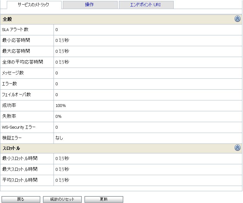

サービスのメトリック
[サービスのメトリック] (図 3-14 を参照) ビューには、プロキシ サービスまたはビジネス サービスのメトリックが表示されます。
図 3-14 ビジネス サービスの [サービスのモニタの詳細] ページ - [サービスのメトリック] タブ
[サービスのメトリック] タブには、以下の種類のメトリックが表示されます。

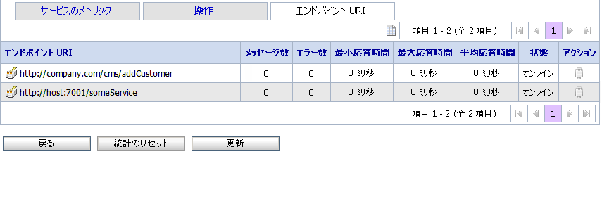

エンドポイント URI
ビジネス サービスの [サービスのモニタ] ページにある [エンドポイント URI] タブには、ビジネス サービスおよびその状態用にコンフィグレーションされたさまざまなエンドポイント URI の統計が表示されます。このビューに表示される統計の詳細については、『Oracle Service Bus Console の使い方』の「モニタ」にある「ビジネス サービスのエンドポイント URI のメトリックの表示」を参照してください。
図 3-18 [サービスのモニタの詳細] ページ - ビジネス サービスのエンドポイント URI

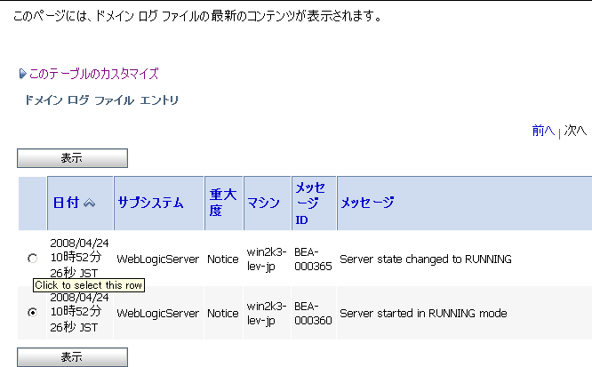

アラート メッセージの特定のステータスのドメイン ログを表示するには、アラート メッセージのステータスに対応する数字をクリックします。図 3-21 に、Oracle Service Bus Console に表示されたドメイン ログ ファイルの一例を示します。
図 3-21 ドメイン ログ ファイル エントリ
ドメイン ログ ファイル エントリ
ドメイン ログ ファイルの詳細については、『Oracle Service Bus Console の使い方』の「モニタ」にある「ドメイン ログ ファイルの表示」を参照してください。詳細については、『ログ ファイルのコンフィグレーションとログ メッセージのフィルタ』の「WebLogic ロギング サービスについて」にある「メッセージの属性」参照してください。ページにある 1 つのログ ファイルの詳細を表示するには、該当するログを選択し、[表示] をクリックします。[ドメイン ログ ファイル エントリ] テーブルをカスタマイズして、次の情報を表示することもできます。

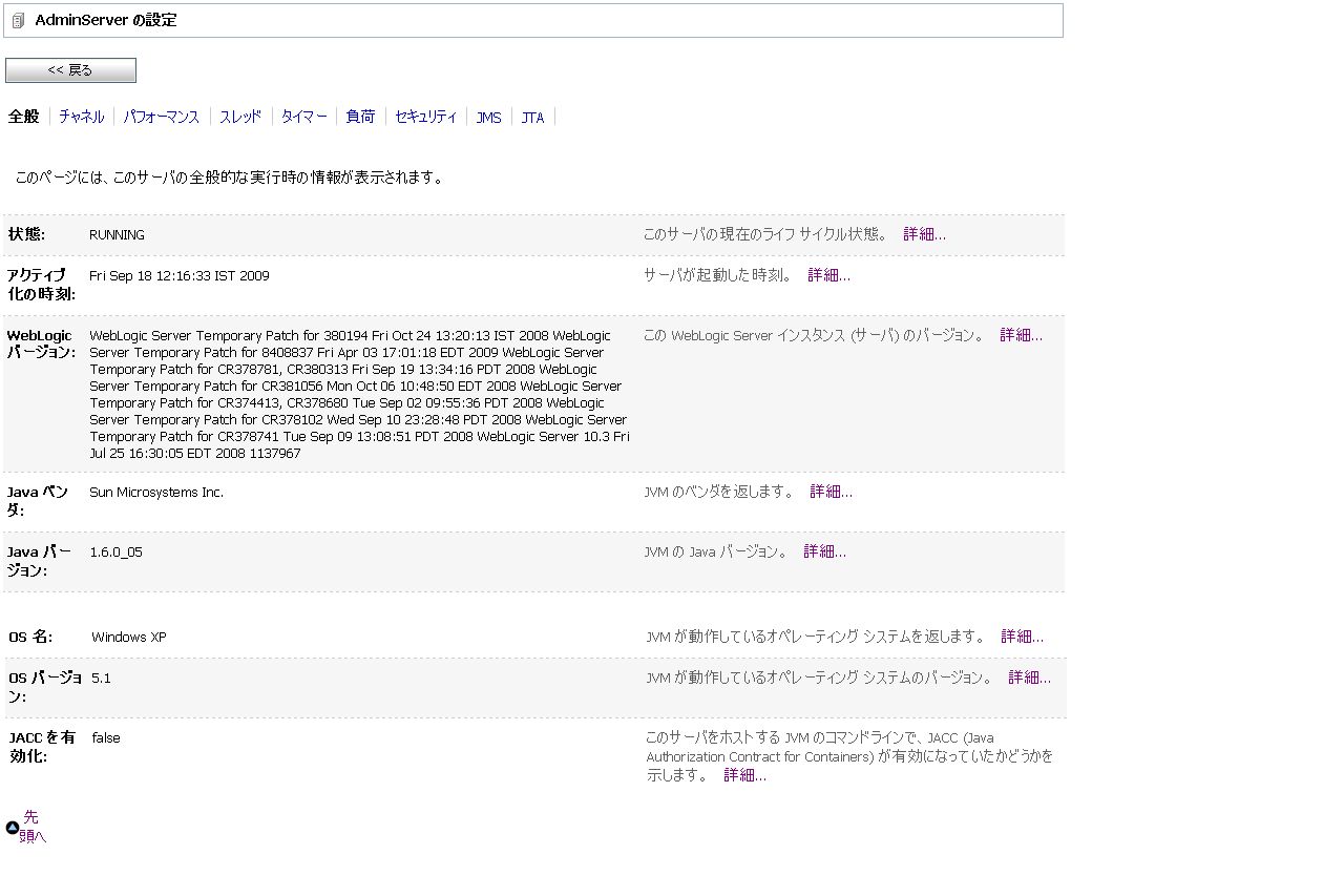

サーバの詳細の表示
このページにアクセスするには、[サーバ概要] の下のサーバ名をクリックするか、[サーバ概要] ページでサーバ名をクリックします。
このページを使用すると、図 3-22 に示すようなサーバ モニタの詳細を表示できます。
図 3-22 サーバの詳細ページ - [全般]
サーバの詳細ページ - [全般]
このページに表示される情報は、Oracle Service Bus Console のサーバの設定ページの [モニタ] タブのサブセットです。表 3-10 は、表示される情報を示します。
表 3-10 サーバ情報
情報
説明
全般
サーバに関する全般的な実行時情報が表示されます。[詳細] をクリックすると、WebLogic Server のバージョンやオペレーティング システム名など、さらに詳しい情報が表示されます。
チャネル
各チャネルに関するモニタ情報が表示されます。
パフォーマンス
サーバのパフォーマンスに関する情報が表示されます。
スレッド
サーバのアクティブ実行キューの現在の実行時特性と統計が表示されます。
タイマー
サーバで使用されているタイマーに関する情報が表示されます。
負荷
サーバにコンフィグレーションされているワーク マネージャ、制約、およびポリシーの統計が表示されます。
セキュリティ
サーバにコンフィグレーションされているワーク マネージャ、制約、およびポリシーの統計。
JMS
サーバに関する JMS 情報をモニタできます。
JTA
サーバのあらゆるタイプのリソースに関するすべてのトランザクション情報の概要が表示されます。
詳細については、「WebLogic Server Administration Console オンライン ヘルプ」を参照してください。
