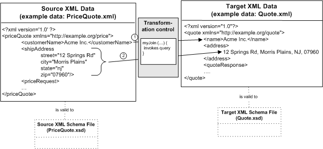

この手順では、ソース ノードを対象ノードにマップします。次の図は、XML データ例のマッピングを示します。
図 4-1 マッピングの例
マッピングの例
上の図では、ソース XML データは対象 XML データとフォーマットが異なっています。トランスフォーメーション メソッドによって呼び出されるクエリの構築時に、矢印で表されているようにソース ノードを対象ノードにマップします。実行時にトランスフォーメーションは、このマッピングを使用してソース フォーマットから対象フォーマットにデータを変換します。たとえば、1 の矢印は、priceQuote/customerName 要素から quote/name 要素へのトランスフォーメーションを表します。
上の図の 2 の矢印で表されているような住所データのマッピングは、より複雑なトランスフォーメーションになります。この住所情報を変換するには、shipAddress 要素のすべての属性 (street、city、state、および zip) を、address という 1 つの XML String 要素に変換する必要があります。
ソース XML データと対象 XML データは、それぞれ異なる XML スキーマで有効です。上の図で示した PriceQuote.xml と呼ばれるサンプルのソース XML ドキュメントは、PriceQuote.xsd ファイルの XML スキーマで有効です。また、Quote.xml と呼ばれるサンプルのソース XML ドキュメントは、Quote.xsd ファイルの XML スキーマで有効です。

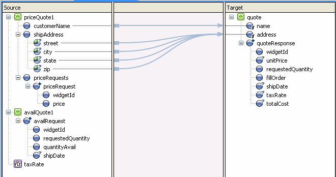

次の手順に従って、1 回のドラッグ アンド ドロップ操作で複数の shipAddress 属性を [ソース] ペインから [対象] ペインにリンクします。
  1. [ソース] ペインで、priceQuote1/shipAddress ノードの street 属性を選択します。
  2. [ソース] ペインから [対象] ペインの quote/address ノードに street 属性をドラッグ アンド ドロップします。
  3. 同様に、各属性を選択し、[ソース] ペインから [対象] ペインの quote/address ノードにドラッグ アンド ドロップします。
  4. 注意 : 〔Shift〕を使用して、ノードのグループを選択することもできます。
    次の図のように、4 つの新しいリンクが表示されます。
    図 4-4 リンクの作成
リンクの作成
図 4-4 で番号の付けられたリンクは、図 4-1 の、番号 2 の付けられた矢印で表されているマッピングに対応しています。

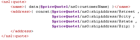

ソースの要素と属性から対象の要素と属性にマッピング リンクを作成すると、XQuery 言語で記述されたクエリが生成されます。
  1. myJoin.xq ファイルのソース ビューを選択します。
  2. 次の図のように、生成されたクエリが表示されます。
    図 4-5 myjoin.xq ファイルのソース ビュー
    注意 : 図 4-1 で番号の付けられた XQuery コードは、それぞれ 図 4-4 で番号の付けられたマッピングおよびリンクに対応しています。

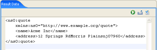

  3. [結果データ] ペインで [XQuery のテスト] をクリックします。
  4. 次の図のように、あるフォーマットのソース XML データが、クエリによって対象フォーマットの XML に変換され、[結果データ] ペインに表示されます。
    図 4-6 [結果データ] ペイン
    [結果データ] ペイン
    生成された XQuery コード全体を順に実行したクエリで発生するトランスフォーメーションの詳細については、「トランスフォーメーションについて」を参照してください。
    注意 : 上の XML ドキュメントでは、文字列 quot がネームスペース URI : xmlns:quot="http://www.example.org/quote" のネームスペース プレフィックスです。ネームスペース宣言と XML データの生成方法の詳細については、「トランスフォーメーションについて」を参照してください。
