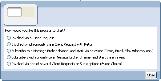

  3. 開始ノードをダブルクリックし、ノード ビルダを開きます。ノード ビルダには指定可能な開始方法が表示されます。
  4. 図 3-2 ノード ビルダ - 開始ノード
    ノード ビルダ - 開始ノード
  5. [クライアント要求で呼び出す] を選択し、[閉じる] をクリックします。
  6. 開始ノードに関連付けられていた空のノードが [Client Request] ノードになります。

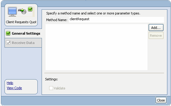

    クライアント要求ノードのノード ビルダには、[一般的な設定] タブと [データの受信] タブが表示されます。
一般的な設定の指定
次の手順では、ビジネス プロセスによってエクスポーズされるメソッドを指定する方法を説明します。クライアントはこのメソッドを呼び出してビジネス プロセスを開始し、ビジネス プロセスに対する要求を行います。
  1. [一般的な設定] タブの [メソッド名] フィールドで、デフォルトのメソッド名 clientRequest を quoteRequest に変更します。
  2. 注意 : ビジネス プロセスをサービスとして提供する場合は、クライアント要求ノードでメソッドに割り当てた名前が、WSDL (Web Services Description Language) を介してエクスポーズされるメソッドの名前となります。ビジネス プロセスが提供するサービスを明確に示す名前を使用することをお勧めします。

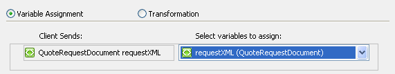

データの受信の指定
  1. [データの受信] タブを選択します。このタブでは、クライアントから RFQ メッセージを受け取る変数を指定できます。
  2. [データの受信] タブには、モードが 2 つあります。
    • [変数の割り当て] : このモードは、クライアントから受信したデータを同じデータ型の変数に割り当てる場合に使用します。
    • [トランスフォーメーション] : このモードは、変数に割り当てられたデータとメソッド パラメータが予期するデータ間のトランスフォーメーションを作成する場合に使用します。
    • デフォルトでは、[変数の割り当て] パネルで [データの受信] タブが開きます。
      注意 : [データの受信] タブでは、型付き非 XML (MFL) データを XML 変数に直接割り当てることもできます。この場合、トランスフォーメーションは不要です。非 XML (MFL) データについては、このチュートリアルでは説明しません。MFL ファイル、およびビジネス プロセスの変数へのデータの割り当てについては、『ビジネス プロセス構築ガイド』の「ビジネス プロセス変数とデータ型」を参照してください。
      このチュートリアルでは、クライアントから受信した XML メッセージを同じデータ型の変数に直接割り当てるため、[変数の割り当て] モードを使用します。後の手順では、クライアントから受け取った RFQ を割り当てる、型付き XML の変数 (QuoteRequestDocument) を作成します。
  3. [割り当てる変数を選択します] ドロップダウン リストから [変数の新規作成...] を選択します。
  4. [変数を作成] ダイアログ ボックスが表示されます。
  5. [変数名] フィールドに requestXML と入力します。
  6. [XML] タブで、[型付き] ノード下のツリー構造を [QuoteRequest.xsd] ノードまで展開してから、次の図に示すように [quoteRequest] 要素を選択します。
  7. 図 3-8 [変数を作成] ダイアログ ボックス
    [変数を作成] ダイアログ ボックス
    [型名] フィールドに org.example.request.QuoteRequestDocument が表示されます。
  8. [OK] をクリックします。
  9. 新しい変数が作成され、[データの受信] タブに表示されます。
    図 3-9 変数の割り当て
    変数の割り当て
    注意 : requestXML 変数は、[データ パレット] ビューに XML 変数として表示されます。
