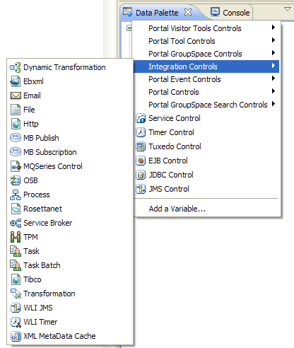

図 11 は WLI コントロールを示しています。
WLI コントロールは Apache Beehive オープン ソース フレームワーク (http://beehive.apache.org/) に基づいています。Beehive は軽量なコンポーネント フレームワークであり、プログラマはアプリケーション ロジックをカプセル化したり、メタデータ アノテーションをプログラミング モデルに活用したりできます。開発者は、カスタム コントロールを作成したり、あらかじめ組み込まれているシステム コントロールを使用することができます。
以下の節では WLI で提供されているコントロールについて説明します。
