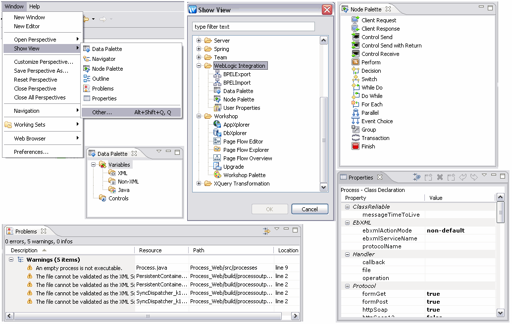

ビューは、エディタをサポートし、ワークベンチのリソースを別の形式で表示します。ビューを使用して、リソースを簡単に検索することができます。すべてのビューには個別のメニューがあり、ほとんどの場合、ツールバーも存在します。ビューは、単独で表示することも、他のビューと重ねて表示することもできます。
図 28 のように、[パッケージ・エクスプローラー] と [ナビゲーター] を使用して、プロジェクトとソース ファイルを表示します。
WorkSpace Studio 固有のビューには、次のものがあります。
図 27 にいくつかのビューを示します。

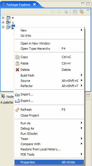

図 28 のように、[パッケージ・エクスプローラー] ビューで、プロジェクト内のリソースの階層構造を表示できます。
![[パッケージ・エクスプローラー] ビューに表示されたプロジェクト](wwimages/projectexplorer.gif)

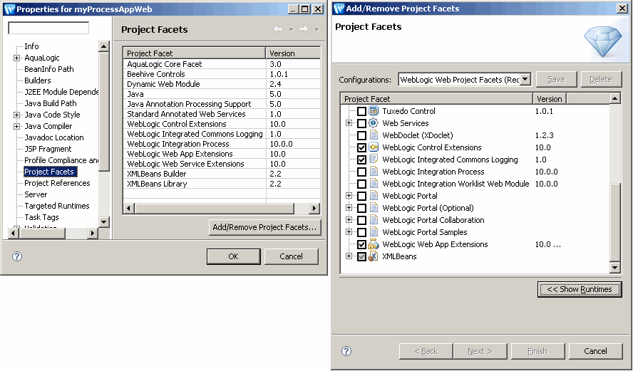

プロジェクトを作成するときには、プロジェクトの機能を決定するために、プロジェクト タイプを指定する必要があります。たとえば、ライブラリを追加し、コンパイラ オプションを設定し、パブリッシュ タスクを決定し、ビルド パスを設定して、バリデータやビルダなどを追加または削除する必要があります。プロジェクトを作成するたびにこれらの設定を手動で行う代わりに、すべての設定を含んだファセットを定義することができます。プロジェクトを作成するときに、必要なファセットを適用すると、ファセットで定義されている設定が自動的に適用されます。
各プロジェクトには、次の 2 つの主要なファセットがあります。
ファセットは、プロセス アプリケーション ウィザードを使用して、プロジェクト内で事前にコンフィグレーションされています。図 29 および図 30 は、ファセットをプロジェクトに追加および削除する方法を示しています。

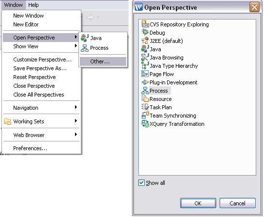

パースペクティブは、ビューの初期セットとそれに関連するワークベンチのレイアウトを定義します。パースペクティブをコンフィグレーションして、ビューのコレクション、そのレイアウト、および特定のタスクのアクションを定義することができます。
図 31 は、パースペクティブの変更方法を示しています。
