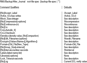

1.11 RMU Backup After_Journalコマンド
データベースのアフター・イメージ・ジャーナル(.aij)ファイルを作成します。
Oracle Rdbでは、2種類のアフター・イメージ・ジャーナル・メカニズムがサポートされます。1つは単一の拡張可能な.aijファイルを使用するもので、もう1つは複数の固定サイズの.aijファイルを使用するものです。バックアップ操作の開始時に使用するジャーナル・メカニズムのタイプによって、バックアップ・コマンドの指定方法が影響されます。これらの2つのジャーナル・メカニズムがバックアップ操作にどう影響するかの詳細は、「説明」に示します。
バックアップ.aijファイルは、実際に使用可能な.aijファイルで、リカバリ操作時に適切なOracle Rdbデータベースに適用します。
RMU Backup After_Journalコマンドは、ユーザーがデータベースにアタッチしている場合も使用できます。
形式
説明

コマンド・パラメータ
root-file-spec
データベース・ルート・ファイルの名前。ルート・ファイル名は、データベースの名前でもあります。アフター・イメージ・ジャーナルが有効になっていないデータベースを指定すると、エラーになります。デフォルトのファイル拡張子は.rdbです。
backup-file-spec
.aijバックアップ・ファイルのファイル指定。Format=New_Tape修飾子を指定した場合以外、デフォルトのファイル拡張子は.aijです。この場合、デフォルトのファイル拡張子は.aij_rbfです。
二重引用符によって、デフォルトの.aijバックアップ・ファイル指定を使用するようOracle RMUに指定されます。デフォルトの.aijバックアップ・ファイル指定は、SQL ALTER DATABASE文またはRMU Set After_Journalコマンドを使用して定義されます。
コマンド修飾子
Accept_Label
デフォルト・ラベルまたはLabel修飾子で指定したラベルと異なる場合でも、バックアップ操作時にテープで検出した現在のテープ・ラベルをOracle RMUで保持するよう指定します。テープの保護、所有者または有効期日によってテープへの書込みが禁止されている場合以外、オペレータ通知はありません。ただし、ラベルが保持されていることと、現在テープを保持しているドライブを示すメッセージは記録され(ロギングが有効の場合)、バックアップ・ジャーナル・ファイルに書き込まれ(Journal修飾子を指定した場合)ます。
この修飾子は、バックアップ操作に以前に使用した(つまり、ラベルの付いた)多くのテープを使用し、現在のテープのラベルを保持する場合に、特に有用です。
この修飾子を指定しない場合、Oracle RMUのデフォルトの動作では、テープの現在のラベルとデフォルト・ラベル(またはLabel修飾子で指定したラベル)が異なるたびに、オペレータに通知されます。
デフォルト・ラベルの詳細は、この項のLabels修飾子の説明を参照してください。様々な状況で適用されるラベルのサマリーは、表1-5を参照してください。
