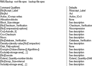

RMU Backupコマンドでは、データベースに含まれる情報がファイルにコピーされます。多くのオプションが用意されており、次の点を指定できます。
- パラレル・バックアップ操作を行うかどうか。
パラレル・バックアップ操作を指定する場合、テープまたは複数のディスクにバックアップする必要があります。 パラレル・バックアップ・モニターで、パラレル・バックアップ操作の進捗をモニターできます。- データベースをディスクにバックアップするか、テープにバックアップするか。
- バックアップする(データベースの)範囲。

Oracle RMUでパラレル・バックアップ操作を行うよう指定するには、Parallel修飾子を使用します。バックアップ・プラン・ファイルを生成するには、NoexecuteおよびList_Plan修飾子を使用します。バックアップ・プラン・ファイルは、コマンドラインで入力したバックアップ・オプションと指定をテキスト・ファイルに記録したものです。必要に応じて、このテキスト・ファイルをパラレル・バックアップ操作に合うよう編集し、RMU Backup Planコマンドを使用してファイルを実行できます。パラレル・バックアップ・モニターでパラレル・バックアップ操作の進捗をモニターする場合は、Parallel修飾子にStatisticsオプションを使用します。詳細は、Parallel、List_PlanとNoexecute修飾子およびRMU Backup Planコマンドを参照してください。
非パラレル・バックアップ操作の進捗は、パラレル・バックアップ・モニターを使用してモニターできません。ただし、Parallel修飾子にExecutor_Count=1とStatisticsオプションを指定することで、これとよく似たことを行えます。この結果、1つのエクゼキュータと1つのコントローラでパラレル・バックアップ操作が行われます。これをパラレル・バックアップ・モニターでモニターできます。

(選択した領域)全体 データベース・ルート(.rdb)ファイルと、データベース内のすべての領域のすべてのデータベース・ページをコピーする。これがデフォルトのバックアップ操作である。Oracle Rdbを新規バージョンにアップグレードする前には、このタイプのバックアップを使用する必要がある。これがデフォルトの処理のため、全体バックアップの指定に修飾子は必要ない。 データベース・ルート(.rdb)ファイルをコピーし、バックアップ・コマンドラインで指定した記憶領域のデータベース・ページのみをバックアップする。指定した場合(または全体完全バックアップ操作の場合)にのみ、データベースのすべての記憶領域がバックアップされる。IncludeまたはExclude修飾子を使用して、領域ごとの全体バックアップ操作を行う記憶領域を指定する。 増分 直近の全体バックアップ操作以降に更新されたすべてのデータベース・ページおよびデータベース・ルート・ファイルをコピーする。Incremental(またはIncremental=Complete)修飾子を使用して、増分完全バックアップ操作を指定する。 データベース・ルート(.rdb)ファイルと、指定した記憶領域のデータベースのうち、直近の全体バックアップ操作以降に変更されたページのみをコピーする。IncludeまたはExclude修飾子とIncremental=By_Area修飾子を組み合せて使用し、領域ごとの増分バックアップ操作を指定する。

Disk_File[=(options)]

Exclude[=storage-area[,...]]
バックアップ・ファイルから除外する記憶領域を指定します。RMU BackupコマンドでExclude修飾子もInclude修飾子も指定しない場合、またはExclude修飾子を指定して記憶領域名のリストを指定しない場合、データベースに対し、全体完全バックアップが行われます。これがデフォルトの動作です。Exclude修飾子に記憶領域名のリストを指定した場合、RMU Backupでその記憶領域がバックアップ・ファイルから除外され、その他のすべての記憶領域が含まれます。Exclude修飾子に複数のデータベース記憶領域を指定する場合、各記憶領域名の間にカンマを置き、名前のリストをカッコで囲みます。
データベース・ルート・ファイルのみのバックアップを指定するには、Exclude=*修飾子を使用します。Exclude=*修飾子を使用して作成されたバックアップ・ファイルは、RMU Restore Only_Rootコマンドでのみリストアできることに注意してください。
次の例に示すように、間接コマンド・ファイルを使用できます。
$ RMU/BACKUP/EXCLUDE="@EXCLUDE_AREAS.OPT" - _$ MF_PERSONNEL.RDB PARTIAL_MF_PERS.RBF %RMU-I-NOTALLARE, Not all areas will be included in this backup file

Extend_Quantity=number-blocks
バックアップ・ファイルの拡張サイズ(ブロック)を設定します。number-blocksパラメータの最小値は1で、最大値は65535です。Extend_Quantity修飾子を指定しない場合、ディスク上のバックアップ・ファイルが拡張されるデフォルトのブロック数は、2048ブロックです。この修飾子は、テープへのバックアップ操作には使用できません。
Group_Size=interval
Nogroup_Size
XORリカバリ・ブロックがテープに書き込まれる頻度を指定します。グループ・サイズは0〜100です。グループ・サイズにゼロを指定した場合、あるいはNogroup_Size修飾子を指定した場合、XORリカバリ・ブロックは書き込まれません。Group_Size修飾子はテープにのみ使用可能で、デフォルト値はデバイスによって異なります。この修飾子が使用され、ターゲット・デバイスがテープ・デバイスでない場合、RMU Backupからエラー・メッセージが返されます。Include[=storage-area[,...]]
バックアップ・ファイルに含める記憶領域を指定します。RMU BackupコマンドにInclude修飾子もExclude修飾子も指定しない場合、デフォルトでは全体完全バックアップ操作がデータベースに対して行われます。Include=*修飾子はバックアップ・ファイルにすべての記憶領域を含めることを指定しますが、これがデフォルトの動作のため、この指定は不要です。記憶領域名のリストを指定せずにInclude修飾子を指定しても、デフォルトの動作が行われます。Include修飾子に記憶領域名のリストを指定した場合、Oracle RMUでその記憶領域がバックアップ操作に含められ、その他のすべての記憶領域が除外されます。Include修飾子に複数のデータベース記憶領域を指定する場合、各記憶領域名の間にカンマを置き、名前のリストをカッコで囲みます。

Incremental[=By_Area or Complete]
Noincremental
バックアップ操作の範囲が決まります。次の4つのオプションが使用できます。
- Noincremental
Incremental修飾子のオプションのいずれも指定しない場合、デフォルトはNoincremental修飾子です。Noincremental修飾子を使用した場合、データベースに対し、全体バックアップ操作が行われます。- Incremental
Incremental修飾子を指定した場合、データベースに対する最終全体完全バックアップ操作以降に変更されたすべての記憶領域の増分バックアップが行われます。- Incremental=By_Area
Incremental=By_Area修飾子を指定した場合、増分バックアップ操作が行われます。Incremental=By_Area修飾子では、選択した各記憶領域で、領域に対する最終全体バックアップ以降に変更されたデータベース・ページがバックアップされます。領域に対する最終全体バックアップは次のいずれかです。
