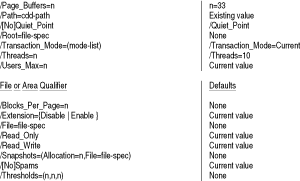

Page_Buffers=n
コピーされる各データベース・ファイルに割り当てられるバッファの数を指定します。使用されるバッファの数は、指定した数の2倍です。半分がファイルの読取りに使用され、もう半分がコピーの書込みに使用されます。Page_Buffersに指定できる値は、1〜5です。デフォルト値は3です。値を大きくすると、パフォーマンスが向上しますが、メモリーの使用が増えます。
Path=cdd-path
データベース・コピーの定義を統合するデータ・ディクショナリ・パス名を指定します。Path修飾子を指定しない場合、RMU Copy_Databaseコマンドを入力したユーザーのCDD$DEFAULT論理名値が使用されます。
相対パス名を指定した場合は、入力した相対パス名がCDD$DEFAULTの値に追加されます。cdd-pathパラメータに英数字以外の文字を含める場合、引用符("")で囲みます。

Quiet_Point
Noquiet_Point
データベース・コピー操作をすぐに行うか、データベース・アクティビティの静止ポイントが生じたときに行うかを指定できます。静止ポイントとは、データベースでアクティブな更新トランザクションが進行していない時点のことです。
Noquiet_Point修飾子を指定した場合、Oracle RMUでは、データベースで更新トランザクション・アクティビティが進行中かどうかに関係なく、RMU Copy_Databaseコマンドの発行後すぐにコピー操作が行われます。Oracle RMUですべての物理および論理領域に対する同時読取りロックを得る必要があるため、記憶領域を排他的にロックするアクティブ・トランザクションがある場合、コピー操作は失敗します。ただし、Oracle RMUですべての記憶領域に対する同時読取りロックを正常に取得した場合、ロックの競合は起こりません。コピーの処理中にOracle Rdbで排他ロックが必要なトランザクションが開始された場合、そのトランザクションは待機するか、ロックの競合エラーを受け取りますが、コピー操作は影響を受けずに続けられます。
以前にQuiet_Point修飾子を指定した(またはQuiet_Point修飾子もNoquiet_Point修飾子も指定しない)コピー・プロシージャにNoquiet_Point修飾子を使用する場合、コピー操作と並行して実行されるアプリケーションについて確認する必要があります。Noquiet_Point修飾子の指定によって起こる可能性のあるロックの競合を処理するよう、アプリケーションまたはコピー・プロシージャを変更する必要があります。
Quiet_Point修飾子を指定した場合、コピー操作は静止ポイントになったときに開始されます。データベース・コピー操作の開始後に発行された他の更新トランザクションは、データベースのルート・ファイルがコピーされるまで実行されません(データベース記憶領域のコピーは、ルート・ファイルのコピー後に開始されます)。
デフォルトはQuiet_Point修飾子です。

Transaction_Mode=(mode-list)
コピー操作によって作成されたデータベース・ルート・ファイルに使用できるトランザクション・モードを設定します。mode-listには、次の1つ以上のトランザクション・モードを含めることができます。
コピー操作には、データベース・ルート・ファイルを含める必要があります。そうでない場合、Transaction_Mode修飾子を指定してRMU Copy_Databaseコマンドを発行すると、CONFLSWITエラーがRMUから返されます。
mode-listに複数のトランザクション・モードを指定する場合、リストをカッコで囲み、各トランザクション・モードをカンマで区切ります。次の点に注意してください。
Threads=number
コピー・プロセスで使用される読取りスレッドの数を指定します。
RMUでは、1つの特定の記憶領域からデータを読み取る、内部実行スレッドと呼ばれるスレッドが作成されます。RMUイメージを実行するプロセス内で、スレッドが準パラレルで実行されます。各スレッドでI/Oロードが生じ、仮想アドレス空間およびプロセス割当て制限(FILLM、BYTLMなど)などのリソースが消費されます。スレッドが多いほど、ある時点で生成されるI/Oと、同じタスクの完了に必要なリソースが増えます。
スレッドが多いほど、パラレル・アクティビティでディスク・ドライブを使用し続けるため、パフォーマンスが向上します。ただし、スレッドが特定の数に達した時点で、ディスクI/Oサブシステムが飽和状態になり、ディスク・ドライブのI/Oキューが増すため、パフォーマンスが低下します。また、スレッド・スケジューリングのオーバーヘッドによる余分なCPU時間によっても、全体のパフォーマンスが低下します。ディスクI/Oサブシステムを最適な状態で稼働させるには、通常、入力ディスク・ドライブごとに2〜5のスレッドで十分です。ただし、RAIDセットや追加のキャッシュ・メモリーを持つディスク・コントローラなどのように、多くのスレッドのI/Oロードを処理できるコントローラもあります。
コピー操作では、1つのスレッドで、一度に1つの記憶領域のデータが移動されます。コピーされる記憶領域がスレッドより多い場合、次のアイドル・スレッドで次の記憶領域が処理されます。記憶領域は、領域のサイズの降順にコピーされます。先に開始したスレッドで大きい領域を処理している間に、他のスレッドで小さい領域をコピーすることによって、全体の経過時間が最適化されます。スレッド修飾子が指定されない場合、デフォルトで10個のスレッドが作成されます。最小は1スレッドで、最大は、コピーされる記憶領域の数です。ユーザーが記憶領域の数より大きい値を指定した場合、RMUで警告なしにスレッド数が記憶領域の数に制限されます。
コピー操作の場合、スレッド数に指定できる最小値は1です。スレッド数に1を使用すると、ワーキング・セットの使用およびディスクI/Oロードの点では、最小システム・ロードになります。ディスクI/Oサブシステムは、より高いI/Oロードを処理できる可能性があります。1より大きい値を使用すると、通常、実行時間が短くなります。
Users_Max=n
データベースの最大ユーザー・カウント・パラメータに新しい値を指定します。
デフォルトは、コピー元のデータベースで有効な値と同じ値です。
ファイルまたは領域の修飾子
Blocks_Per_Page=n
記憶領域に適用する新しいページ・サイズを指定します。記憶領域のページ・サイズを減らすことはできません。また、統一ページ形式を持つ記憶領域のサイズは変更できません。
ページ・サイズを増やす場合の例としては、記憶領域内のハッシュ索引がいっぱいになりかけている場合などが考えられます。そのような場合は、ページ・サイズを大きくすることで記憶領域の拡張を回避できます。
Blocks_Per_Page修飾子は、位置依存修飾子です。
Extension=Disable
Extension=Enable
データベースのコピー時に、記憶領域の自動ファイル拡張属性を変更できます。
Extension=Disable修飾子を使用して、記憶領域の自動ファイル拡張を無効にします。
Extension=Enable修飾子を使用して、記憶領域の自動ファイル拡張を有効にします。
Extension=Disable修飾子もExtension=Enable修飾子も指定しない場合、コピー元のデータベースで有効な自動ファイル拡張属性を使用して記憶領域がコピーされます。
Extension修飾子は、位置依存修飾子です。
File=file-spec
この修飾子が適用される記憶領域が指定した場所にコピーされるよう要求します。
この修飾子とRoot、SnapshotおよびDirectory修飾子との相互作用、およびリソース識別子によって所有されるディレクトリへのデータベース・ファイルのコピーに関する警告の詳細は、「使用上の注意」を参照してください。
File修飾子は、位置依存修飾子です。この修飾子は、シングルファイル・データベースには無効です。
Read_Only
Read_Only修飾子を使用して、読取り/書込み記憶領域またはライトワンス記憶領域を読取り専用記憶領域に変更します。
Read_Only修飾子もRead_Write修飾子も指定しない場合、コピー元のデータベースで現在有効な読取り/書込み属性を使用して記憶領域がコピーされます。
これは、位置依存修飾子です。
Read_Write
Read_Write修飾子を使用して、読取り専用記憶領域またはライトワンス記憶領域を読取り/書込み記憶領域に変更します。
これは、位置依存修飾子です。
Snapshots=(Allocation=n,File=file-spec)
Allocationパラメータを指定した場合、コピー先の領域のスナップショット・ファイル割当てサイズ(nページ)を指定します。Fileパラメータを指定した場合、コピー先の記憶領域に適用されるスナップショット・ファイルの新しい場所を指定します。
Allocationパラメータのみ、またはFileパラメータのみ、あるいは両方のパラメータを指定できます。ただし、Snapshots修飾子を指定する場合、少なくとも1つのパラメータを指定する必要があります。
Snapshots修飾子は、位置依存修飾子です。
この修飾子とRoot、FileおよびDirectory修飾子との相互作用の詳細は、「使用上の注意」を参照してください。
Spams
Nospams
指定した記憶領域に対して領域管理(SPAM)ページの作成を有効にするか、SPAMページの作成を無効にする(Nospams)かを指定します。この修飾子は、統一ページ形式を持つ記憶領域には使用できません。
読取り/書込み記憶領域でSPAMページが無効の場合、SPAMページは初期化されますが、更新されません。
Spams修飾子は、位置依存修飾子です。
Thresholds=(n,n,n)
記憶領域に適用される新規SPAMしきい値を指定します(混合ページ形式の記憶領域の場合)。統一ページ形式の記憶領域のしきい値は変更できません。
SPAMしきい値の設定の詳細は、『Oracle Rdb7 Guide to Database Performance and Tuning』を参照してください。
Thresholds修飾子は、位置依存修飾子です。
