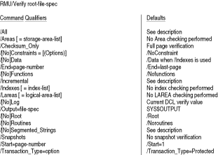

1.65 RMU Verifyコマンド
データベースのデータ構造の内部整合性をチェックします。RMU Verifyコマンドでは、データそのものは確認されません。修飾子を使用して、データベースの特定の部分またはデータベースに格納されるルーチンの整合性を確認できます。
形式
RMU Verifyコマンドを修飾子なしで指定すると、データベース・ルート・ファイルの確認と、デフォルトRDB$SYSTEM記憶領域の領域インベントリ・ページ(AIP)と領域ビットマップ(ABM)ページの全体ページ確認が実行されます。 また、スナップショット・ファイルとアフター・イメージ・ジャーナル(ジャーナル処理が無効の場合も)が検証されます。

コマンドの修飾子
All
All修飾子を指定すると、外部ルーチンを含めてデータベース全体がチェックされます。All修飾子の指定は、次のコマンドに示す修飾子のリストの発行と同じです。
$ RMU/VERIFY/ROOT/CONSTRAINTS/INDEXES/DATA/AREAS -
_$ /SNAPSHOTS/LAREAS/ROUTINES MF_PERSONNEL.RDB
All修飾子を指定しない場合、指定する他の修飾子によってリクエストされる確認が実行されます。
