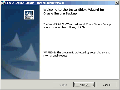

  1. 次のインストール・オプションのいずれかを選択します。
    Oracle Secure Backupのセットアップ・ウィザードが起動し、「ようこそ」ダイアログ・ボックスが表示されます。
    図2-1    「ようこそ」ダイアログ・ボックス
    画像の説明
  2. 「次へ」をクリックして操作を続けます。

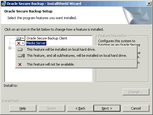

  6. メディア・サーバーとして使用するWindowsホストをインストールするには、メディア・サーバー・アイコンのメニューをクリックします。図2-4に、メニュー・オプションを示します。
    図2-4    セットアップ・ダイアログ・ボックス: メディア・サーバー・メニュー
    画像の説明
    「この機能は、ローカル・ハード・ドライブにインストールされます。」を選択します。このオプションを選択すると、メディア・サーバー・アイコンからXが削除され、インストールにメディア・サーバーが含まれます。

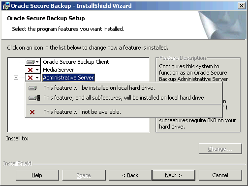

    Windowsホストを管理サーバーとしても構成するには、引き続き手順7に進んでください。構成しない場合は、手順9に進んでください。
  7. 管理サーバーとして使用するWindowsホストをインストールするには、管理サーバー・アイコンのメニューをクリックします。図2-5に、メニュー・オプションを示します。
    図2-5    セットアップ・ダイアログ・ボックス: 管理サーバー・メニュー
    画像の説明
    「この機能は、ローカル・ハード・ドライブにインストールされます。」を選択します。このオプションを選択すると、管理サーバー・アイコンからXが削除され、インストールに管理サーバーが含まれます。

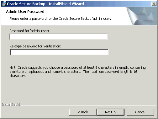

    このホストを管理サーバーとして構成する場合、Oracle Secure Backupのadminユーザー・パスワード・ダイアログ・ボックスが表示されます。(図2-7を参照。)
    図2-7    adminユーザー・パスワード・ダイアログ・ボックス
    画像の説明
    Oracle Secure Backupの管理ユーザーのパスワードを選択し、確認のために両方のフィールドに入力します。パスワードの最大の長さは、16文字です。
    注意
    管理ユーザーのパスワードには、英数字の混在する8文字以上のパスワードをお薦めします。最大の長さは、16文字です。
