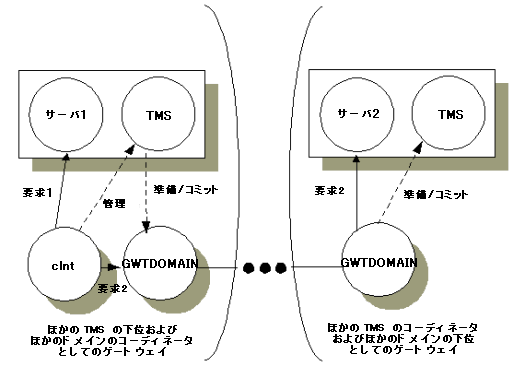

  2. ゲートウェイは、ドメイン内の別のグループによって調整されるトランザクショ ンの下位として位置付けることもできます。この場合、ゲートウェイは、ほかの リモート・ドメインで実行されるトランザクションよりも上位になります。リ モート・ドメインによって調整されるトランザクションの下位として働く場合、 ゲートウェイは、トランザクションがアクセスするローカル・ドメインのすべて のグループのためのコーディネータとして働きます。次の図では、下位とコー ディネータの両方として機能しているゲートウェイを示します。
    別の Domain グループの下位ゲートウェイまたはコーディネータとしてのゲートウェイ

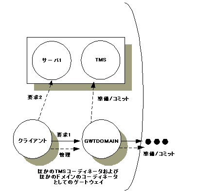

  3. このゲートウェイは、ドメイン内のトランザクションのコーディネータとして、 特定のクライアントに対するトランザクションのコミットを管理します。その様 子を次の図に示します。
    ゲートウェイによって管理されるクライアントのコミット
