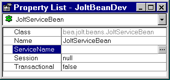

プロパティ・エディタは、リポジトリからキャッシュされた情報を読み取り、使用可能なサービス名とリストボックスのデータ要素を返します。ServiceName のプロパティ・エディタの例を次の図の「JoltServiceBean のプロパティ・エディタ」に示します。
Bean のプロパティを追加するには、以下の手順に従います。
  1. 次の図の ServiceName フィールドの [...] ボタンをクリックしてサービス名を選択 します。

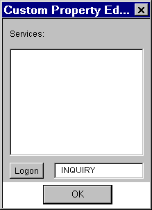

    次の図に示すような ServiceName のカスタム・プロパティ・エディタが表示されます。
注記 Repository データベースに接続できない、または接続したくない場合は、テキスト・ボックスにサービス名を入力し、手順 7 に進んでください。
  1. ログオンしていない場合は、[Logon] を選択します。
    次の図に示すような [JoltBeans Repository Logon] ウィンドウが表示されます。
    JoltBeans Repository Logon ウィンドウ
  2. Server フィールドに、BEA Tuxedo または Jolt リレー・ マシンの名前を入力し、 Port number フィールドに JSL または Jolt リレーを入力します。
  3. パスワード、およびユーザ名情報 (必要な場合)を入力して [Logon] をクリックし ます。
    カスタム・プロパティ・エディタがリポジトリからキャッシュをロードします (図の「プロパティ・エディタと選択されたサービス」 を参照)。
  4. に示すリスト・ボックス内の該当するサービス名を選択します。
  5. プロパティ値 (サービス名またはフィールド名) を直接入力します。
    用意されているテキストボックスに入力してください。
  6. カスタム・プロパティ・エディタ・ダイアログ・ボックスの [OK] をクリックし ます。
    テキストボックスに入力した内容が Bean のプロパティに設定されます。
  7. カスタム・プロパティ・エディタ・ダイアログ・ボックスの [OK] をクリックし ます。
