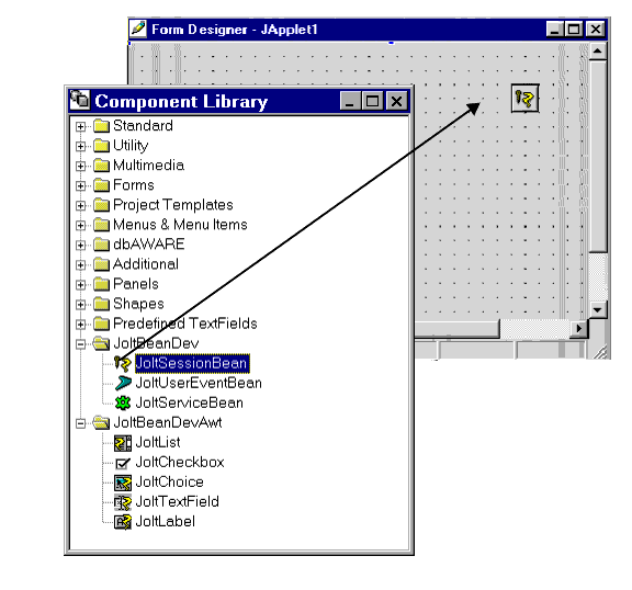

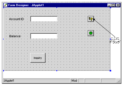

JoltBeans をフォーム・デザイナ上に配置する
  1. [File] の [New Project] を選択し、[JFC Applet] を選択します。
  2. 次の図に示すように Bean をコンポーネント・ライブラリから目的の位置へド ラッグ・アンド・ドロップします。
    Visual Cafe におけるフォーム・デザイナ
    図の「Visual Cafe 3.0 のフォーム・デザイナ」は、フォーム・デザイナのパレットに配置された JoltBeans がどのように表示されるかを示しています。
  3. 各 Bean のプロパティを設定します。ボタン、ラベル、フィールドを変更または カスタマイズする場合は、プロパティ・リストを使用します。カスタム・プロパ ティ・エディタを使用する JoltBeans もあります。

  7. 右の列にプロパティ値を設定した後、Visual Cafe の Interaction Wizard を使用して Bean を関連付けることにより、Bean のインタラクションの仕方を定義します。 詳細については、「必須および推奨のプロパティ値」を参照してください。詳細 については、「JoltBeans の関連付け」を参照してください。
JoltBeans の関連付け

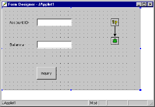

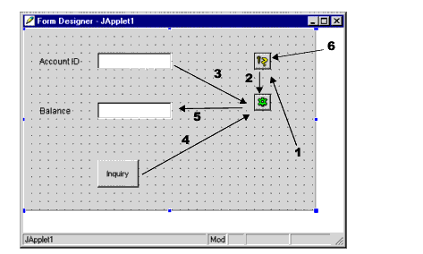

すべての Bean がフォーム上に配置され、プロパティを設定した後、それらのイベントを関連付けます。図の「JoltBeans を関連付ける順序」は、Bean を関連付ける際の手順の例を示しています。
Bean を関連付けると、さまざまなフォームの Bean 間のイベント・ソースとイベント・リスナの関係を確立できます。たとえば、JoltServiceBean はボタンの ActionEvent のリスナであり、このイベントをリッスンしたときに callService() を呼び出します。Visual Cafe の Interaction Wizard を使って Bean どうしを関連付けてください。
次の図は、このサンプル・アプレットを作成するための、Bean を関連付ける順序を示しています。図中の数は、次に説明する手順の番号を示しています。
JoltBeans を関連付ける順序
以下の手順は、「JoltBeans を関連付ける順序」に示した番号に対応しています。これらの手順は、次の節でさらに詳しく説明します。
手順 1 : JoltSessionBean とログオンを関連付ける
手順 2 : propertyChange を使用して JoltSessionBean を JoltServiceBean に関連付ける
手順 3 : JoltInputEvent を使用して入力項目 accountID の JoltTextField を JoltServiceBean に関連付ける
手順 4 : JoltAction を使用してボタンを JoltServiceBean に関連付ける
手順 5 : JoltOutputEvent を使用して JoltServiceBean を Balance の JoltTextField に関連付ける
手順 6 : JoltSessionBean とログオフを関連付ける
手順 7 :アプレットをコンパイルする (図には表示されていません)。

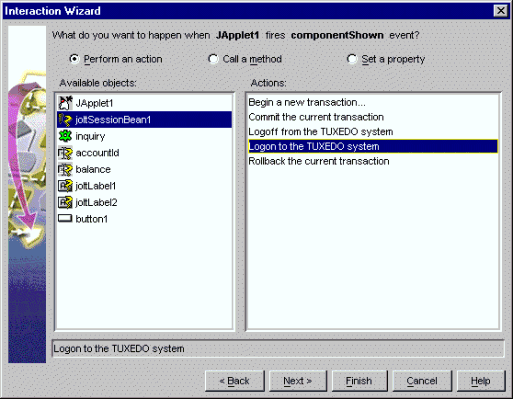

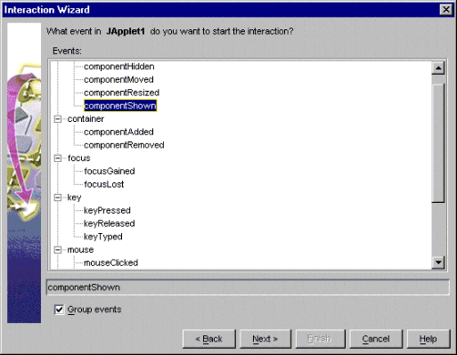

  1. [Form Designer] ウィンドウで、[Interaction Wizard] ボタンをクリックします。
  2. 次の図に示すようにアプレット・ウィンドウの一点をクリックし、そのまま JoltSessionBean へドラッグします。
    アプレットを Jolt Session Bean に関連付ける
    「[ComponentShown] イベントを選択する」に示すような [Interaction Wizard] ウィンドウが表示されます。
    「What event in JApplet1 do you want to start the interaction?」というメッセージが表示されます。
  3. 次の図のように、インタラクションを開始するイベントとして [Interaction Wizard] ウィンドウの [componentShown] を選択します。
  4. [Next] をクリックします。
    [Interaction Wizard] ウィンドウが表示されます (図の「[Logon to the TUXEDO System] を選択する」を参照)。
    「What do you want to happen when Japplet1 fires componentShown event?」というメッセージが表示されます。
  5. 次の図のように、[Perform an action] ラジオ・ボタンを選択し、[Logon to the TUXEDO system] を選択します。
  6. 次に [Finish] をクリックします。
「手順 1 : JoltSessionBean とログオンを関連付ける」を終了すると、アプレットを最初に開いたときに送信されるイベント (例 : ComponentShown) で、JoltSessionBean の logon() メソッドをトリガできるようになります。

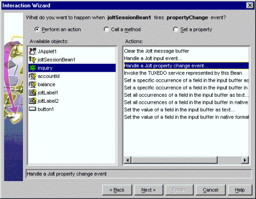

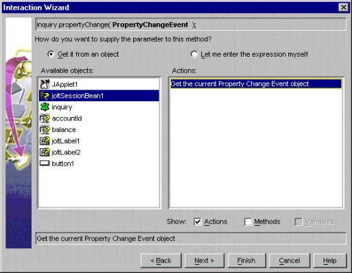

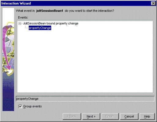

  1. Visual Cafe の [Form Designer] ウィンドウのツールバーで [Interaction Tool] アイコンをク リックします。
  2. 次の図に示すように [JoltSessionBean] をクリックし、そのまま JoltServiceBean へドラッグします。
    [Interaction Wizard] ウィンドウが表示されます (図の「[propertyChange] イベントを選択する」 を参照)。
    「What event in joltSessionBean1 do you want to start the interaction?」というメッセージが表示されます。
  3. インタラクションを開始するイベントとして [propertyChange] を選択します。
  4. [Next] をクリックします。
    [Interaction Wizard] ウィンドウが表示されます (図の「[Handle a Jolt property change event...] を選択する」 を参照)。
    「What do you want to happen when joltSessionBean1 fires propertyChange event?」というメッセージが表示されます。
  5. 次の図のように、メソッドとして [Handle a Jolt property change event...] を選択します。
  6. [Next] をクリックします。
    [Interaction Wizard] ウィンドウが表示されます (図の「[joltSesssionBean1] を選択する」 を参照)。
    「How do you want to supply the parameter to this method?」というメッセージが表示されます。
    使用可能なオブジェクトとアクションの一覧が表示されます。
  7. 次の図のように、アクションを実行するオブジェクトとして [joltSessionBean1] を選択します。
  8. アクションとして [Get the current Property Change Event] オブジェクトを選択しま す。
  9. [Finish] をクリックします。
「手順 2 : propertyChange を使用して JoltSessionBean を JoltServiceBean に関連付ける」を終了すると、logon() 完了時に JoltSessionBean が propertyChange イベントを送信できるようになります。JoltServiceBean はこのイベントをリッスンし、サービスをこのセッションに関連付けます。

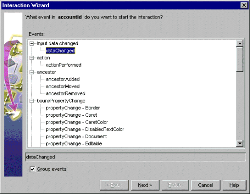

  1. Visual Cafe の [Form Designer] ウィンドウで [Interaction Wizard] アイコンをクリック します。
  2. [accountID JoltTextfield Bean] を選択し、そのまま JoltServiceBean へドラッグします。
    次の図のように、[Interaction Wizard] ウィンドウが表示されます。
    「What event in accountId do you want to start the interaction?」というメッセージが表示されます。
  3. 次の図のように、イベントとして [dataChanged] を選択します。
    [dataChanged] イベントを選択する
  4. [Next] をクリックします。

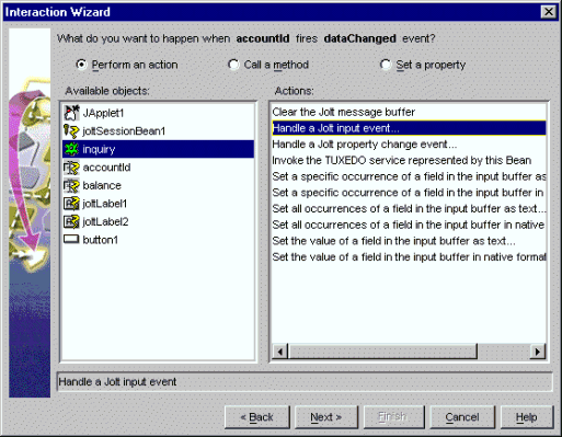

    [Interaction Wizard] ウィンドウが表示されます (図の「オブジェクトとして [inquiry]、アクションとして [Handle a Jolt input event] を選択する」を参照)。
    「What do you want to happen when accountId fires data Changed event?」というメッセージが表示されます。
  5. 次の図のように、パラメータを実行するオブジェクトとして joltServiceBean の [inquiry] を選択します。
  6. アクションとして [Handle a jolt input event] を選択します (次の図を参照)。
  7. [Next] をクリックします。

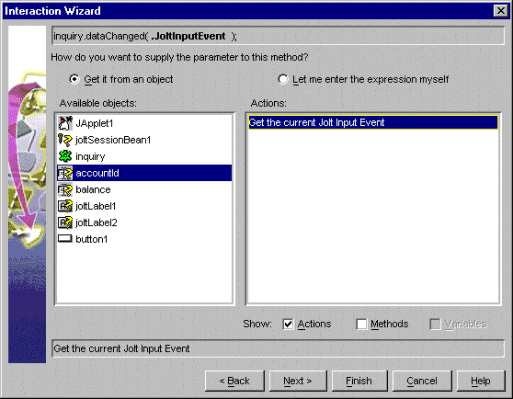

    [Interaction Wizard] ウィンドウが表示されます (図の「オブジェクトとして [accountId]、アクションとして [Get the current Jolt Input Event] を選択する」 を参照)。
  8. 次の図のように、オブジェクトとして [accountId] を選択します。
  9. アクションとして [Get the current Jolt Input Event] を選択します。
  10. 次に [Finish] をクリックします。
「手順 3 : JoltInputEvent を使用して入力項目 accountID の JoltTextField を JoltServiceBean に関連付ける」を終了すると、最初のテキスト・フィールドに口座番号を入力できるようになります。JoltTextField の JoltFieldName プロパティが ACCOUNT_ID に設定されます。このテキストボックスの内容が変更されると JoltInputEvent が JoltServiceBean に送信されます。JoltServiceBean は、このテキスト・ボックスから JoltInputEvent をリッスンします。JoltInputEvent オブジェクトには、このフィールドの名前、値、およびオカレンス・インデックスが含まれます。

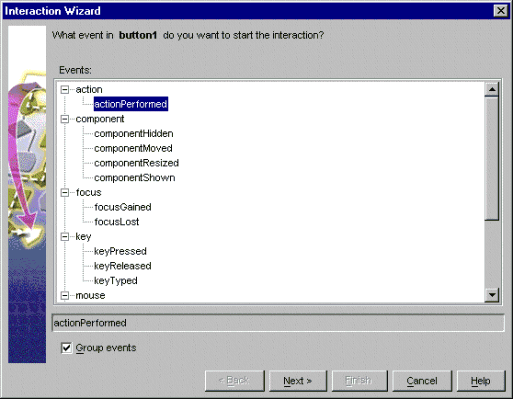

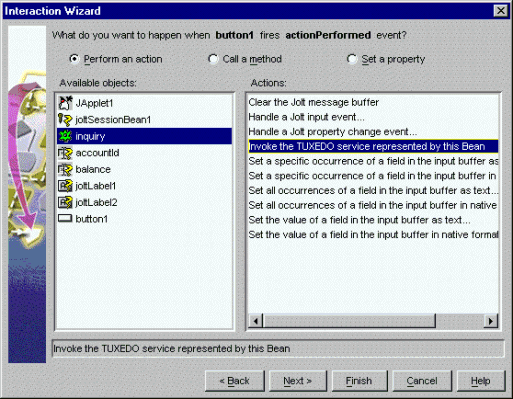

  2. [Inquiry] ボタンをクリックし、JoltServiceBean へドラッグします。
    「What event in button1 do you want to start the interaction?」というメッセージが表示されます。
  3. 次の図のように、イベントとして [actionPerformed] を選択します。
    イベントとして [actionPerformed] を選択する
  4. 次に [Next]をクリックします。
    [Interaction Wizard] ウィンドウが表示されます (図の「オブジェクトとして [inquiry] を選択し、アクションとして [Invoke the TUXEDO Service represented by this Bean] を選択する」を参照)。
    「What do you want to happen when button1 fires actionPerformed event?」というメッセージが表示されます。
  5. 次の図のように、オブジェクトとして [inquiry] を選択します。
  6. アクションとして [Invoke the TUXEDO Service represented by this Bean] を選択しま す (次の図を参照)。
  7. 次に [Finish] をクリックします。
「手順 4 : JoltAction を使用してボタンを JoltServiceBean に関連付ける」を終了すると、JoltServiceBean の callService() メソッドを、[Inquiry] ボタンからの ActionEvent でトリガできます。

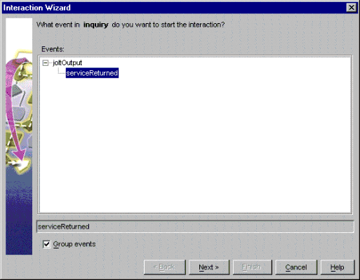

    「What event in inquiry do you want to start the interaction?」というメッセージが表示されます。
  3. 次の図のように、イベントとして [serviceReturned] を選択します。
    [ServiceReturned] イベントを選択する
  4. [Next] をクリックします。

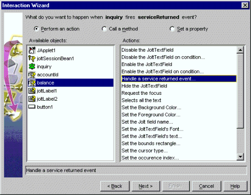

    [Interaction Wizard] ウィンドウが表示されます (図の「オブジェクトとして [balance] を選択し、アクションとして [Handle a service returned event] を選択する」を参照)。
    「What do you want to happen when inquiry fires serviceReturned event?」というメッセージが表示されます。
  5. 次の図のように、オブジェクトとして [balance] を選択します。
  6. アクションとして [Handle a service returned event...] を選択します (次の図を参照)。

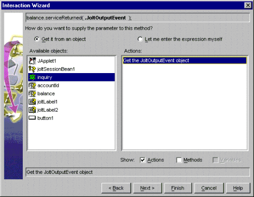

    [Interaction Wizard] ウィンドウが表示されます (図の「オブジェクトとして [inquiry]、アクションとして [Get the JoltOutputEvent object] を選択する」を参照)。
  8. 次の図のように、オブジェクトとして [inquiry] を選択します。
  9. アクションとして [Get the JoltOutputEvent] オブジェクトを選択します (次の図を参 照)。
「手順 5 :JoltOutputEvent を使用して JoltServiceBean を Balance の JoltTextField に関連付ける」を終了すると、JoltServiceBean はリモートのサービスから応答データを受信したときに JoltOutputEvent を送信することができるようになります。JoltOutputEvent オブジェクトには、出力バッファのフィールドにアクセスするためのメソッドが入っています。JoltTextField は INQUIRY サービスの結果を表示します。

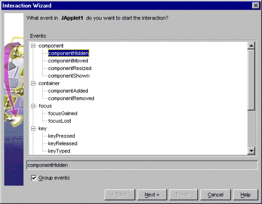

  2. アプレット・ウィンドウの一点をクリックし (Bean はクリックしない)、そのまま JoltSessionBean へドラッグします。
    次の図のように [Interaction Wizard] ウィンドウが表示されます。
  3. 次の図のように、イベントとして [componentHidden] を選択します。
    イベントとして [componentHidden] を選択する
  4. [Next]をクリックします。

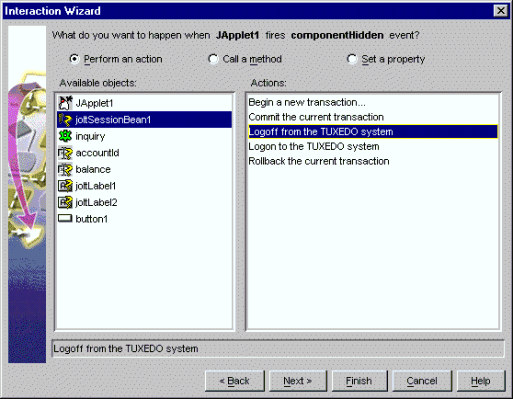

    [Interaction Wizard] ウィンドウが表示されます (図の「オブジェクトとして [joltSessionBean1]、アクションとして [Logoff from the TUXEDO system] を選択する」を参照)。
    「What do you want to happen when JApplet1 fires componentHidden event?」というメッセージが表示されます。
  5. アクションを実行するオブジェクトとして [joltSessionBean1] を選択します。
  6. アクションとして [Logoff from the TUXEDO system] を選択します (次の図を参照 )。
「手順 6 : JoltSessionBean とログオフを関連付ける」を終了すると、アプレットが非表示になったときに送信されるイベント (例: componentHidden) が、JoltSessionBean の logoff() メソッドをトリガできるようになります。
手順 7 :アプレットをコンパイルする
JoltBeans を関連付けたら、アプレットをコンパイルします。例外処理をキャッチ・ブロックに設定します。メッセージ・ウィンドウに、コンパイル・エラーや例外がないかどうかを確認します。
詳細については、次の「Jolt リポジトリの使用とプロパティ値の設定」、表の「JoltBean 固有のプロパティ」、および図の「JoltServiceBean のプロパティ・エディタ」を参照してください。
サンプル・アプリケーションの実行
サンプル・アプリケーションを実行するには、BEA Tuxedo サーバが実行されていなければなりません。次に、口座番号を [Account ID] フィールドに入力します。BANKAPP データベース内にある口座番号であれば、どの口座番号を使用してもかまいません。次の 2 つの口座番号は、サンプル・アプリケーションで使用できる口座番号の例です。
