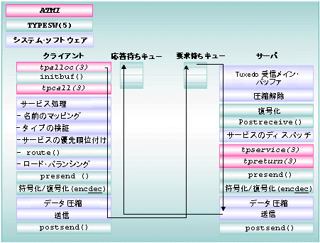

BEA Tuxedo ATMI 環境内のすべての通信は、メッセージを転送することによって行われます。BEA Tuxedo ATMI 環境では、オペレーティング・システムのプロセス間通信 (IPC) メッセージ・キューを使用して、クライアントとサーバ間でサービス要求のメッセージをやり取りします。システムのメッセージとデータは、バッファに格納され、クライアントとサーバのキュー間でやり取りされます。これは、オペレーティング・システムでサポートされたメモリ・ベースのキューです。BEA Tuxedo ATMI 環境では、メッセージは型付きバッファにパッケージ化されます。このバッファには、メッセージ・データと、送信されたメッセージ・データのタイプを識別するデータが格納されます。
要求の処理
クライアントは、ATMI 関数を使ってサービスを名前で要求します。ネーミング機能を使って MIB が照会され、指定されたサービスが現在利用可能かどうかが確認されます。BEA Tuxedo システムでは、特定の条件 (メッセージの値) を満たすメッセージを特定のサーバにマップする自動ルーティング・オプションが使用されています。これは、データ依存型ルーティングと呼ばれます。メッセージにデータ依存型ルーティングが使用される場合、ルーティング・アルゴリズムではバッファに格納されたデータが使用されます。このアルゴリズムによって、サービス要求を処理できるサーバのグループが選択されます。一部のサーバに要求が集中し、同じサービスを宣言するほかのサーバがアイドル状態になることを避けるために、BEA Tuxedo システムではサービス要求をすべてのサーバ間で均等に分散するために MIB を使用しています。これはロード・バランシングと呼ばれます。
選択されたサーバに対してローカルのサービス要求が用意され、そのサーバのキューに定義済みの優先順位で登録されます。これはサービスの優先順位付けと呼ばれます。サービス要求がサーバ上に置かれると、ランタイム・システムによってメッセージが優先順位に従って取得されます。メッセージは、適切なサービスにディスパッチされて、処理されます。その後、クライアントのキューに結果が返されます。
BEA Tuxedo システムで提供されるソフトウェアには、メッセージ処理の際にアプリケーションが自動的に、そして定期的に使用できる機能があります。これらの機能には、たとえば、データの符号化と復号化、データの圧縮と圧縮解除、トランザクション・コンテキストの設定、セキュリティに関する処理などがあります。また、BEA Tuxedo システムのソフトウェアは、サービス関数をディスパッチし、それを適切に前処理されたバッファに渡すことによって、アプリケーションのビジネス・ロジックを呼び出します。
サービス・ルーチンが実行されると、応答 (型付きバッファ) が返されます。ランタイム・システムは、メッセージを自動的に符号化することによって、クライアントへの応答を用意します。つまり、バイトの並び順が異なるマシン間で転送できるようにデータをパッケージ化し、データがネットワークやプラットフォームの境界を越えて転送できるようにします。その後、メッセージをクライアントに送信します。このプロセスはデータの符号化と呼ばれます。クライアント上のランタイム・システムは、応答メッセージを取得し、必要に応じて復号化した後、FML バッファ (またはほかのメッセージ・バッファ・タイプのバッファ) を送信してアプリケーション・データをパッケージ化します。必要に応じて、タイプの検証、符号化、ルーティング、およびロード・バランシングが行われます。サービス要求は、同期でも非同期でも実行されます。
リモート要求は、ローカル・ブリッジを通ってリモート・マシンに到達します。リモート・マシンでは、リモート・ブリッジがクライアントとして動作し、クライアントとサーバが同じマシン上にあるかのように要求が処理されます。ブリッジは、標準のデータ符号化/復号化を行い、標準のネットワーク転送を使用して通信します。クライアントとサーバからは、ブリッジは通常のローカル・サーバのように見えます。
