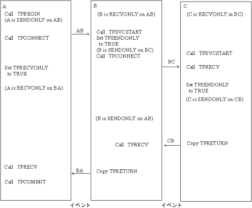

例: 会話モードによるトランザクションのコミット
次の図は、グローバル・トランザクションを行う階層構造の会話型接続を示しています。
トランザクション・モードにおける接続階層構造
接続階層構造は、次の処理が行われることで構築されます。
  1. クライアント (プロセス A) は、TPBEGIN と TPCONNECT を呼び出して、トランザ クション・モードで接続を開始します。
  2. クライアントは、実行する下位サービスを呼び出します。
  3. 各下位サービスは、処理が完了すると、処理が成功したか失敗したか (TPEV_SVCSUCC または TPEV_SVCFAIL) を示す応答を階層構造を通じてトランザ クションを開始したプロセスに送信します。この例では、トランザクションを開 始したプロセスはクライアント (プロセス A) です。下位サービスは、応答の送信 が終了すると、つまり未処理の応答がなくなると、TPRETURN を呼び出します。
  4. クライアント (プロセス A) は、すべての下位サービスが正常終了したかどうかを 確認します。
例: パーティシパントのエラーの確認
次のコード例では、クライアントは REPORT サービスへの同期呼び出し (24 行目) を行います。次に、通信呼び出しで返される可能性があるエラーを調べて (30 〜 42 行目)、パーティシパントの失敗を確認します。
パーティシバントの成功/失敗の確認
