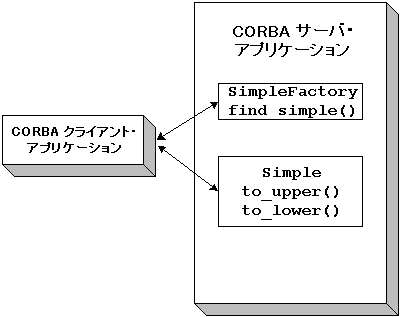

Simpapp サンプル・アプリケーション
このトピックでは、Simpapp サンプル・アプリケーションを使用して開発プロセスを説明していきます。
Simpapp サンプル・アプリケーションの CORBA サーバ・アプリケーションでは、次の 2 つのメソッドを備えた CORBA オブジェクトのインプリメンテーションが提供されます。
図 3-2 は、Simpapp サンプル・アプリケーションのしくみを示しています。
図3-2 Simpapp サンプル・アプリケーション
Simpapp サンプル・アプリケーションのソース・ファイルは、BEA Tuxedo ソフトウェアの $TUXDIR\samples\corba\simpapp ディレクトリにあります。Simpapp サンプル・アプリケーションをビルドおよび実行する手順は、同じディレクトリの Readme.txt ファイルに記載されています。
注記 Simpapp サンプル・アプリケーションは、CORBA C++ のクライアント・アプリケーションとサーバ・アプリケーションおよび CORBA Java のクライアント・アプリケーションのビルドを例示します。単純な ActiveX クライアント・アプリケーションのビルドについては、BEA Tuxedo オンライン・マニュアルの「Basic サンプル・アプリケーション」を参照してください。
