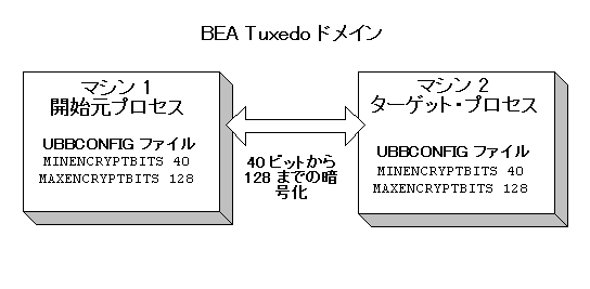

図 3-1 は、これまでの手順を示しています。
図3-1 LLE のしくみ

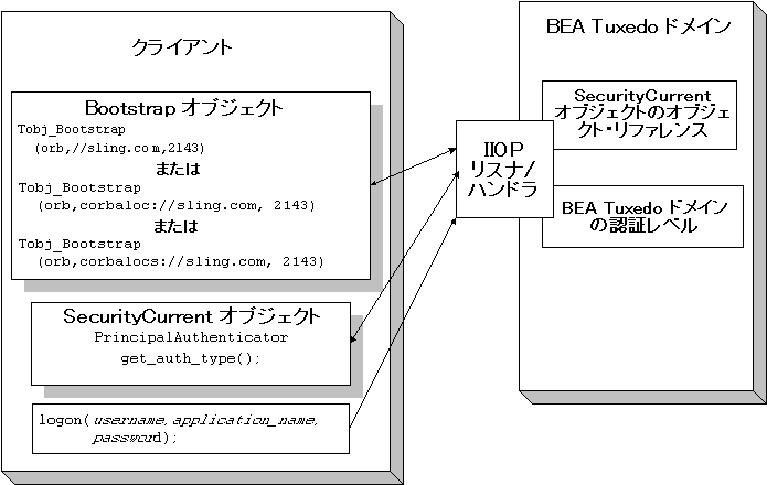

図 3-2 は、これまでの手順を示しています。
図3-2 パスワードによる認証のしくみ

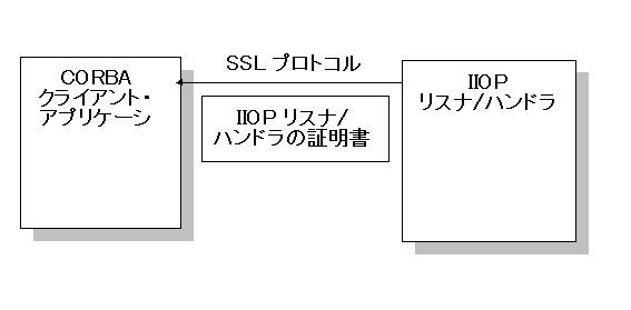

図 3-3 は、SSL プロトコルのしくみを示しています。
図3-3 CORBA アプリケーションでの SSL プロトコルのしくみ

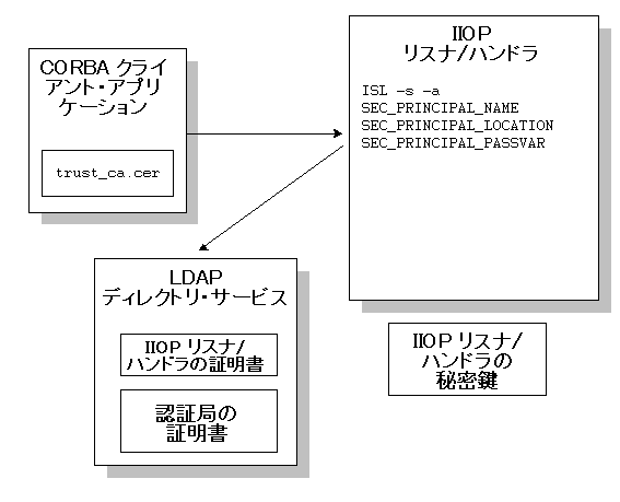

図 3-4 は、SSL プロトコルを使用する場合の CORBA アプリケーションのコンフィギュレーションを示しています。
図3-4 CORBA アプリケーションで SSL プロトコルを使用するコンフィギュレーション

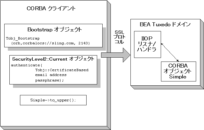

図 3-5 は、証明書による認証の概念を簡単にまとめたものです。
図3-5 証明書による認証

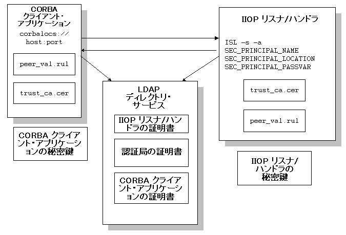

図 3-7 は、証明書による認証を使用する場合の CORBA アプリケーションのコンフィギュレーションを示しています。
図3-7 CORBA アプリケーションで証明書による認証を使用するコンフィギュレーション

既存の CORBA アプリケーションで SSL プロトコルを使用できますか
はい、できます。SSL プロトコルを既存の CORBA アプリケーションで使用すると、さらにセキュリティ機能を強化することができます。たとえば、株価を特定のクライアント・アプリケーションに提供する CORBA サーバ・アプリケーションでは、SSL プロトコルを使用すると、クライアント・アプリケーションが正しい CORBA サーバ・アプリケーションに接続しており、不正なデータを持つ偽の CORBA サーバ・アプリケーションにルーティングされていないことを保証できます。クライアント・アプリケーションを認証する証明資料としては、ユーザ名とパスワードで十分です。しかし、SSL プロトコルを使用することで、メッセージの要求/応答情報をさらに高いレベルのセキュリティ機能で保護できます。
SSL プロトコルを使用すると、CORBA アプリケーションに次の利点があります。
CORBA アプリケーションで SSL プロトコルを使用するには、デジタル証明書を使用するインフラストラクチャを設定し、SSL プロトコルを使用するように ISL サーバ・プロセスのコマンド行オプションを変更した上で、IIOP リスナ/ハンドラの安全な通信用のポートをコンフィギュレーションします。既存の CORBA アプリケーションがパスワードによる認証を使用する場合、SSL プロトコルでそのコードを使用できます。CORBA C++ クライアント・アプリケーションが、Bootstrap オブジェクトへの初期リファレンスを解決して認証を実行する場合に、InvalidDomain 例外をキャッチしない場合は、この例外を処理するコードを記述します。詳細については、シングル・サイン・オンを参照してください。
注記 Tobj_Bootstrap::resolve_initial_references() メソッドの Java インプリメンテーションでは、InvalidDomain 例外がスローされません。corbaloc または corbalocs URL アドレス形式を使用すると、Tobj_Bootstrap::resolve_initial_references() メソッドは、内部的に InvalidDomain 例外をキャッチして、COMM_FAILURE としてスローします。このメソッドは、旧バージョンとの互換性を提供するためにこのように動作します。
証明書による認証をいつ使用すればいいですか
既存の CORBA アプリケーションを移行して、CORBA アプリケーションと市販の Web ブラウザ間でインターネット接続を使用するときです。たとえば、CORBA アプリケーションのユーザがインターネット上で買い物をするとします。ユーザに対して以下の点を保証する必要があります。
こうした場合、SSL プロトコルおよび証明書による認証を使用すると、CORBA アプリケーションで最高レベルの保護機能が提供されます。SSL プロトコルによる利点以外にも、証明書による認証を使用すると、CORBA アプリケーションに以下の利点があります。
