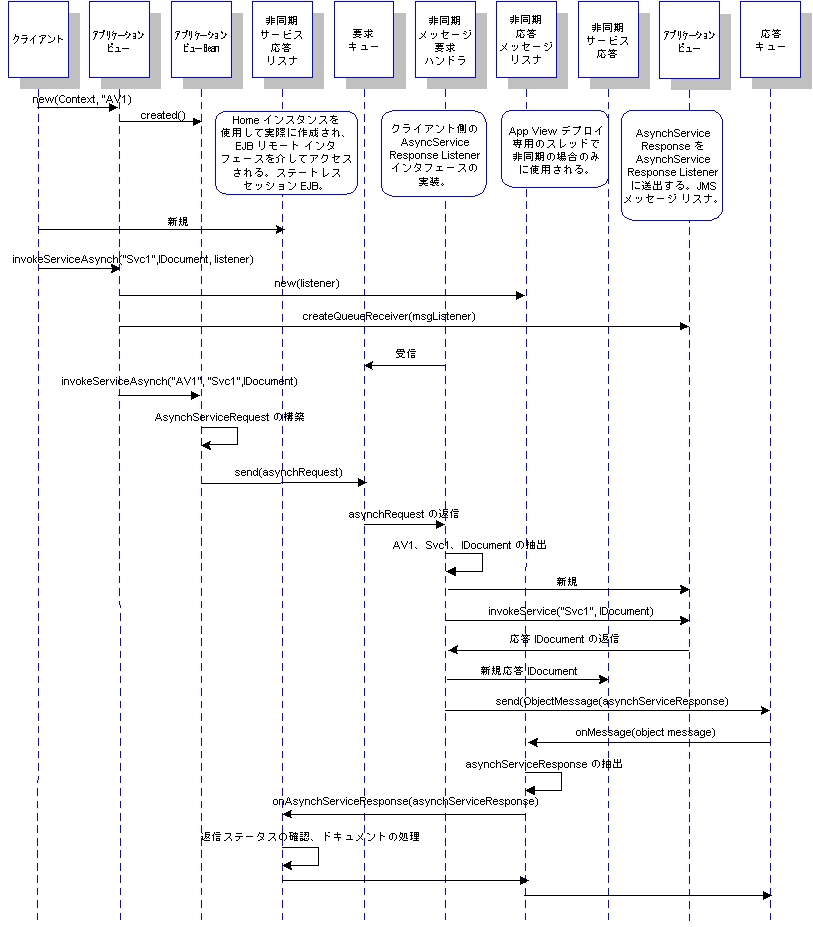

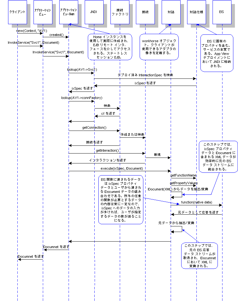

図 6-1 および図 6-2 は、実行時環境でサービス接続を使用する場合に実行される処理を示します。図 6-1 は非同期サービス接続、図 6-2 は同期サービス接続を示します。
図 6-1 実行時環境における非同期サービス接続
実行時環境における非同期サービス接続
図 6-2 実行時環境における同期サービス接続
実行時環境における同期サービス接続

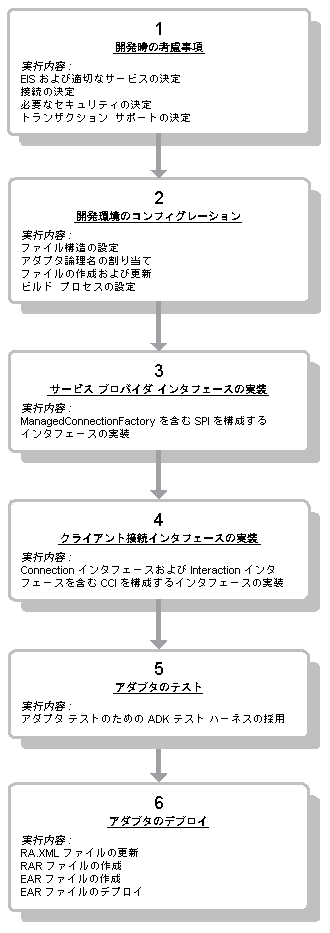

図 6-3 は、サービス接続の開発手順の概要です。
図 6-3 サービス接続開発プロセスにおけるイベント フロー

手順 6 : アダプタのテスト
ADK には、アダプタのテストに役立つ、ユニット テスト用のオープンソース ツール JUnit を強化するテスト ハーネス com.bea.adapter.test.TestHarness が用意されています。com.bea.adapter.test.TestHarness は、以下の処理を行います。

手順 7 : アダプタのデプロイ
SPI および CCI インタフェースを実装してアダプタをテストしたら、手動または WebLogic Server Administration Console を使用してアダプタを WebLogic Integration 環境にデプロイできます。詳細については、「アダプタのデプロイ」を参照してください。
