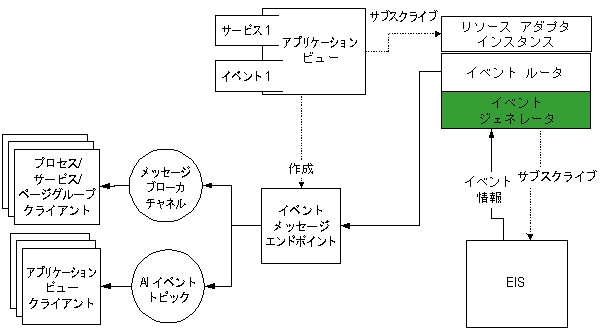

実行時環境のイベント アダプタ
実行時環境でのイベントの動作を、図 7-1 に示します。
図 7-1 実行時環境のイベント接続
実行時環境のイベント接続

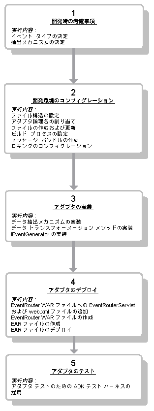

図 7-2 は、イベント接続の開発手順の概要です。
図 7-2 イベント接続のイベント フロー
イベント接続のイベント フロー
