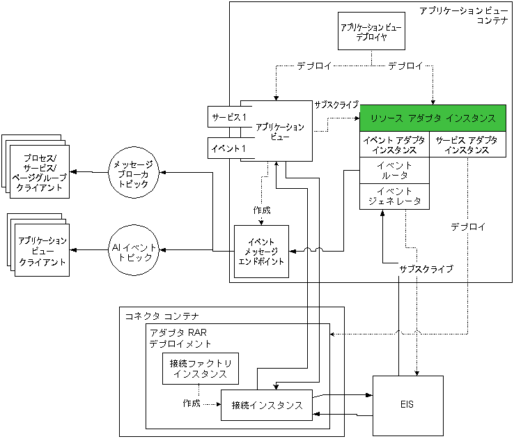

実行時環境のリソース アダプタ
実行時環境でのリソース アダプタの動作を、図 8-1 に示します。
図 8-1 実行時環境のリソース アダプタ
実行時環境のリソース アダプタ
