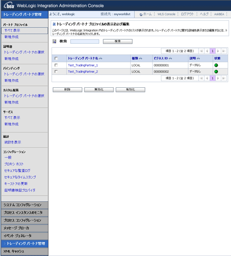

図 1-1 は、WebLogic Integration Administration Console の [トレーディング パートナ管理] ホーム ページを示しています。このページで、管理者は、トレーディング パートナのプロファイル、セキュリティ証明書、プロトコル バインディング、サービス、メッセージの追跡および監査、トレーディング パートナのアクティビティ、システムのデフォルト、およびトレーディング パートナのプロファイル情報のインポートとエクスポートを管理できます。
![WebLogic Integration Administration Console の [トレーディング パートナ管理] ページ](wwimages/admtpm.gif)
WebLogic Integration Adiministration Console のトレーディング パートナ管理モジュールの詳細については、『WebLogic Integration Administration Console の使用』の「トレーディング パートナ管理」を参照してください。

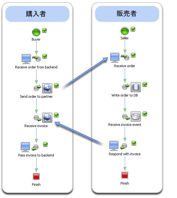

図 1-2 は、トレーディング パートナ間の基本的な対話型ビジネス プロセスを示しています。買い手のビジネス プロセスでは、合意済みのビジネス プロトコル (ebXML または RosettaNet) を使用して、売り手に対して注文が送信されます。売り手のビジネス プロセスでは、要求を受信し、データベースに注文を書き込んで、内部のバックエンド システムから請求書を受信し、同じビジネス プロトコルを使用して請求書を買い手に送信します。

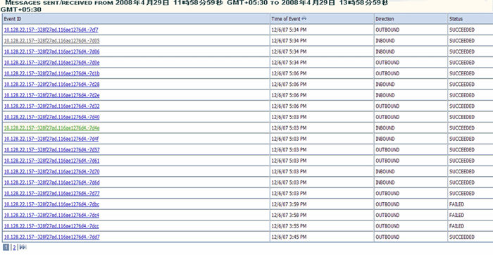

WebLogic Integration は、他のトレーディング パートナに送られたり、他のトレーディング パートナから取得したりしたビジネス メッセージのフローおよびステート情報を追跡します。WebLogic Integration Administration Console のメッセージ トラッキング モジュールに実行時のデータと統計を表示することにより、ビジネス メッセージのリアルタイム モニタリング、プロセス解析、トラブルシューティング、およびレポートを実行できます。
図 1-5 は、ビジネス メッセージの概要を示しています。

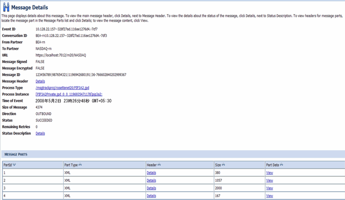

図 1-6 は、単一ビジネス メッセージの詳細を示しています。
