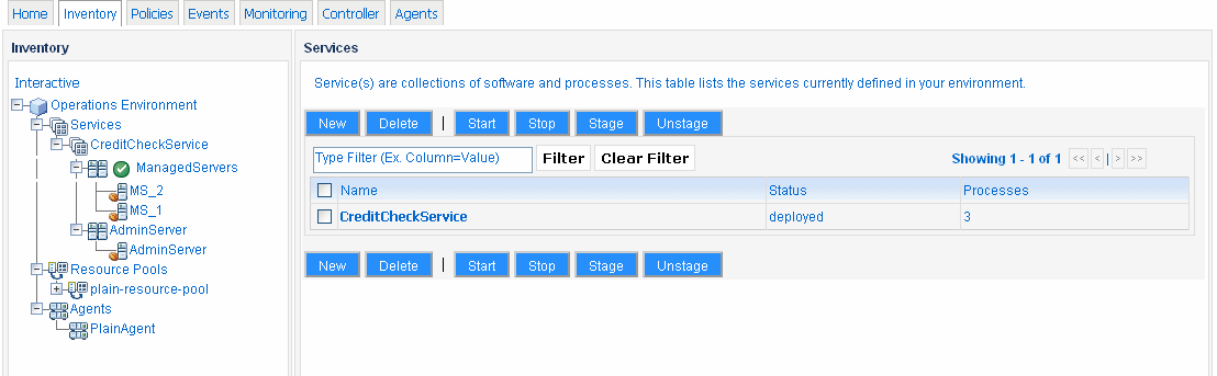

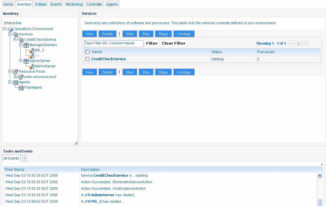

メッセージ [Request to start service was successfully sent] が表示され、テーブルの [Status] カラムにサービスの遷移状態が反映されます。
サービスがデプロイメント プロセスの各遷移状態を進行するにつれて、コンソールでは以下が確認されます。
[Status] カラムで実行時の状態が変化して、以下のような現在または遷移中の状態が反映されます。
[undeployed]—実行中の JVM インスタンスはありません。
[staging]—サービスがアンデプロイ状態からステージング状態に遷移しています。
[staged]—実行中の JVM インスタンスはありません (Plain Agent の場合は [undeployed] と同じです)。
[starting]—サービスがステージング状態からデプロイ状態に遷移しています。
[deployed]—サービスに関連付けられた (少なくとも) 最小数の JVM が実行中です。
[Inventory] ペインにプロセスの状態が表示されます。各 JVM プロセスが開始すると、[Inventory] ペインでは濃い青に変わります。
[Task and Event Viewer] には発生した各イベントが表示されます。
最小数のインスタンスが開始すると、サービスの状態が [deployed] に変わり、実行時ポリシーが評価されます。
[Task and Event Viewer] にサービス品質 (QOS) の違反が示され、2 つ目の ManagedServers JVM インスタンスが開始されます。[Inventory] ペインで ManagedServers プロセス グループが赤く表示され、QOS 違反が発生したことが示されます。
2 番目の JVM インスタンスが開始されると、[Inventory] ペインで ManagedServers プロセス グループが緑に変わり、違反を訂正するためのアクションが完了したことが示されます。
実行時ポリシーは継続して評価されます。別の QOS 違反が発生します。他に開始できるプロセスがないためアクションは失敗し、[Inventory] ペインで ManagedServers プロセス グループが再び赤く表示されます。
