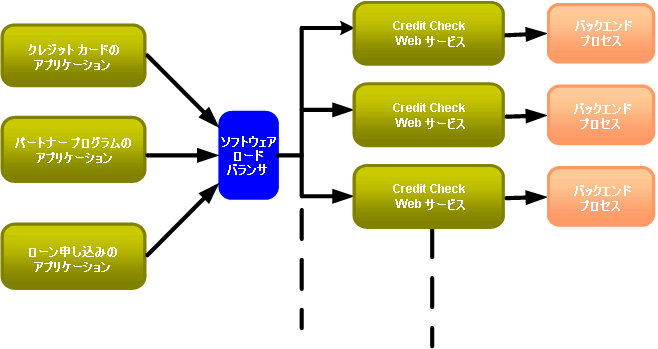

図 4-1 は、ソフトウェア ロード バランサを使用してバックエンド Web サービスを呼び出す複数のクライアント アプリケーションで構成される SOA アプリケーションの例を示します。バックエンド Web サービスは WLS 管理対象サーバでホストすることが可能です。
図 4-1 WLOC で管理されるサンプル SOA アプリケーション

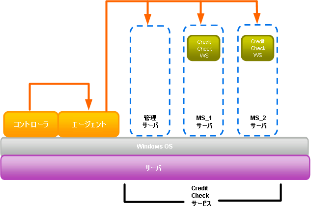

図 4-2 に、この例のトポロジを示します。この例では Windows 環境を使用していますが、他のプラットフォームもサポートされています。サポートされているプラットフォームの一覧については、WebLogic Operations Control サポート対象のコンフィグレーションを参照してください。
図 4-2 使用例のトポロジ
使用例のトポロジ

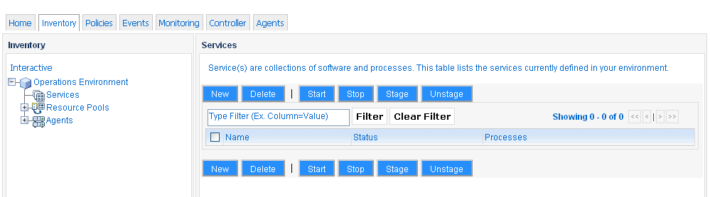

  1. WLOC ナビゲーション バーで [Inventory] タブをクリックし、ツリー内の [Services] をクリックします。
  2. サービスはまだ定義されていないため、テーブルにサービスは表示されていません。
    使用例のトポロジ
    注意 : [Inventory] ペインの右下隅にあるポートレット サイズ変更アイコンをドラッグしてポートレットのサイズを変更できます。
  3. [New] をクリックして、[Service Properties] ページを表示します。

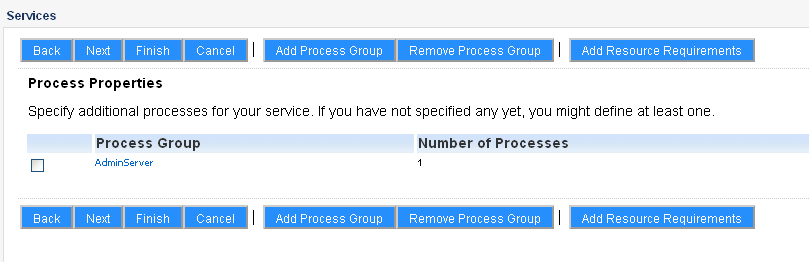

  7. [Process Properties] ページが表示されます。サービスのプロセス グループを追加するには、このページから開始します。
管理サーバ プロセス グループの定義
以下の手順では、管理サーバ プロセス グループのプロパティを指定し、準備完了メトリックを定義する方法を説明します。

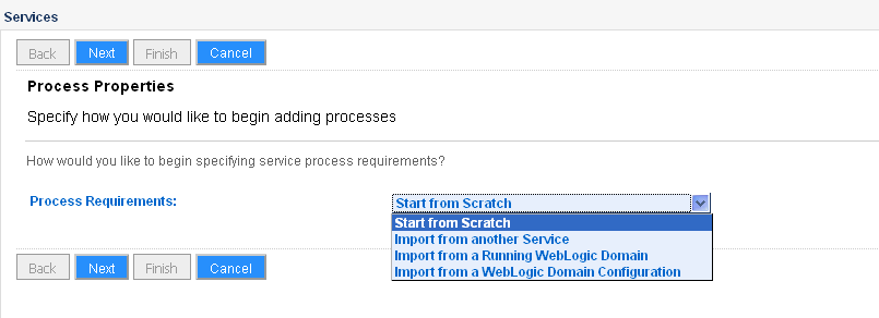

  1. [Process Properties] ページで [Add Process Group] をクリックして、このサービスの最初のプロセス グループを追加します。
  2. 使用例のトポロジ
  3. [Process Requirements] ドロップダウン メニューで [Start from Scratch] を選択し、[Next] をクリックします。
  4. 使用例のトポロジ
    [Start from Scratch] を選択すると、プロセス グループのプロパティ、プロセス グループへのインスタンス追加時に使用される JVM パラメータ、リソースとして使用可能なインスタンスの状況を指定する準備完了メトリックを指定するための各ページが表示されます。

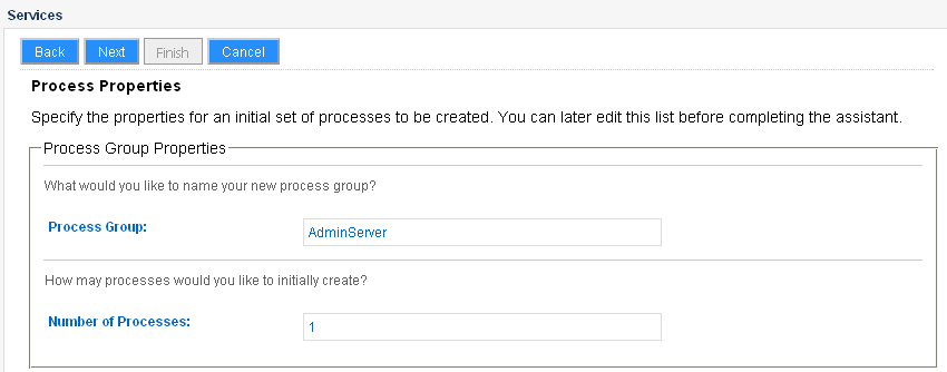

  5. [Process Properties] ページで、まず AdminServer プロセス グループを定義します。[Process Group Properties] に、以下の値を入力します。
    • [Process Group:] AdminServer
    • [Number of processes:] 1
    • 使用例のトポロジ

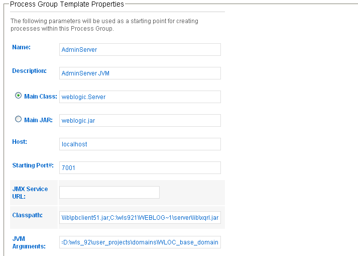

  6. ウィンドウの [Process Group Template Properties] で、AdminServer プロセス グループのインスタンスについて、表 4-2 に示された値を入力します。
  7. 表 4-2 AdminServer プロセス グループのテンプレート プロパティ
    フィールド
    指定する情報
    [Name]
    AdminServer
    [Description]
    AdminServer JVM
    [Main Class]
    このオプションは選択したままにします。サービスは WLS にデプロイされるため、weblogic.Server メイン クラスを呼び出す必要があります。
    [Main JAR]
    このオプションは未選択のままにします。
    [Host:]
    ホスト マシンの名前。
    この例では、localhost を指定します。
    このホストとポート番号は、エージェントが JMX メトリック情報をエンドポイントから収集するために使用するアドレスの決定に使用されます。
    [Starting Port#]
    7001
    [JMX Service URL]
    この例では、WLS エンドポイントを使用し、[Host] および [Starting Port#] の各フィールドに値を指定しているため、このフィールドは空のままにします。WLS 以外のエンドポイントを使用する場合は、[Host] および [Starting Port#] の各フィールドに値を指定する代わりに、このフィールドに JMX サービス URL を指定できます。
    [Classpath]
    ドメインの CLASSPATH。
    [JVM Arguments]
    プロセスの起動時に使用される JVM 引数。この例では、最小および最大ヒープ サイズを指定し、WebLogic Server インスタンス名、セキュリティ資格、セキュリティ ポリシー、ホーム ディレクトリとドメイン ディレクトリを設定するために、weblogic.Server 開始コマンドに追加する引数を入力します。
    -Xmx128m -Xms64m -da
    -Dwls.home=C:\wls_92\weblogic92\server
    -Dweblogic.management.discover=true
    -Dweblogic.Name=AdminServer
    -Dweblogic.management.username=weblogic
    -Dweblogic.management.password=weblogic
    -Djava.security.policy=C:\wls_92\weblogic92\server\lib\weblogic.policy
    -Dweblogic.RootDirectory=C:\wls_92\user_projects\domains\LOC_base_domain
    注意 : すべての JVM 引数は、スペースで区切って 1 行で指定する必要があります。
    [Java Arguments]
    この例では、Java 引数は必要ありません。

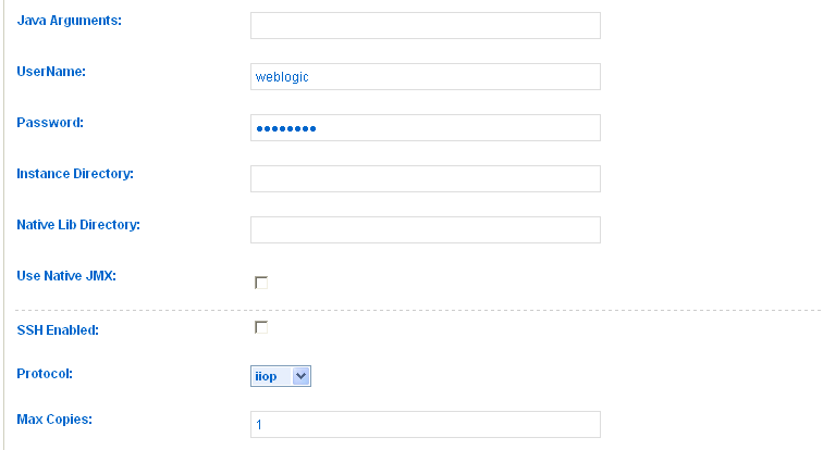

    [UserName]
    ユーザ名は JMX 接続の認証に必要です。
    この例では、管理サーバに対する認証で必要となるため、ユーザ名とパスワードの両方に weblogic を指定します。
    [Password]
    パスワードは JMX 接続の認証に必要です。
    weblogic と入力します。
    [Instance Directory]
    このフィールドは空のままにします。
    [Native Lib Directory]
    このフィールドは空のままにします。
    [Use Native JMX]
    チェックを外したままにします。
    [SSH Enabled]
    チェックを外したままにします。
    [Protocol]
    iiop を選択したままにします。
    [Max Copies]
    デフォルトの 1 を使用します。このフィールドは、メタデータ コンフィグレーションで重複を物理的にコンフィグレーションせずにプロセスの複数コピーを作成するために JVM 変数と共に使用されます。この例では JVM 変数を使用しないため、このフィールドに異なる値を指定する必要はありません。

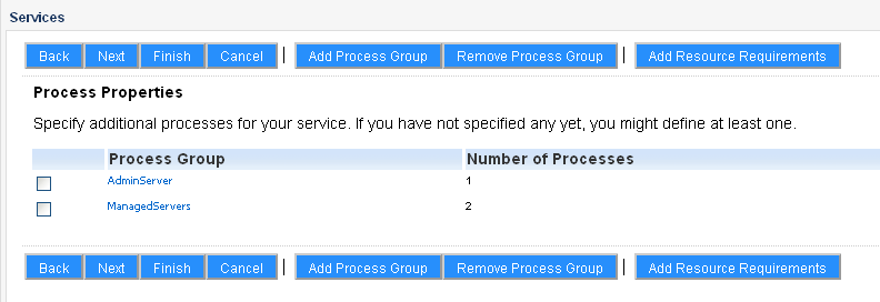

  9. [Process Properties] ページが表示され、AdminServer および ManagedServers プロセス グループがテーブルに表示されます。
    使用例のトポロジ
    次に、2 つ目の管理対象サーバ インスタンス MS_2 のプロパティを変更する必要があります。
  10. [Process Group] テーブル内の名前 [ManagedServers] を選択します (チェック ボックスではなく、名前を選択します)。プロセス グループに定義されたプロセスのリストが表示されます。作成された 2 つ目の管理対象サーバ インスタンスに MS_11 という名前が付けられ、ポートが自動的に 7003 に増分されています。

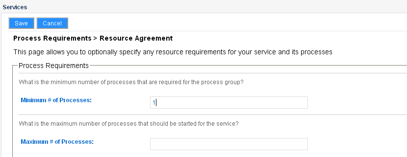

サービスのリソース要件の定義
サービスの作成を完了する前に、各プロセス グループのリソース要件を定義する必要があります。リソース要件を定義する場合は、リソース アグリーメントを作成します。リソース アグリーメントでは、サービスまたはインスタンスの開始前に評価される要件が定義され、これはデプロイメントおよび実行時の両方で使用できます。
CreditCheckService のプロセス グループのリソース要件を定義するには、以下の手順を実行します。
  1. [AdminServer] プロセス グループのチェック ボックスを選択し、[Add Resource Requirements] をクリックします。
  2. 使用例のトポロジ
  3. [Minimum # of Processes] フィールドに 1 と入力し、[Save] をクリックします。
  4. この値によって、サービスのデプロイ時に開始されるインスタンスの数が指定されます。また、サービスの実行中に指定された最小数のプロセスの維持を確保するポリシーも生成されます。
    この例では、AdminServer プロセス グループにその他の要件を指定する必要はありません。

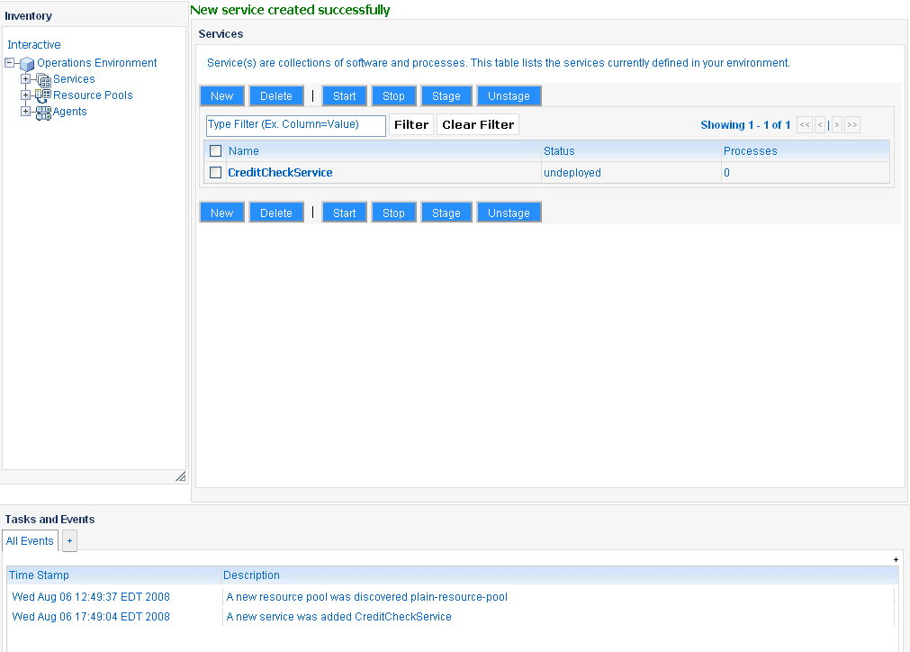

  6. [Finish] をクリックしてサービスを作成します。
  7. CreditCheckService が [Services] テーブルと、コンソール下部の [Task and Events] ビューアに表示され、CreditCheckService が追加されたことが示されます。
    使用例のトポロジ

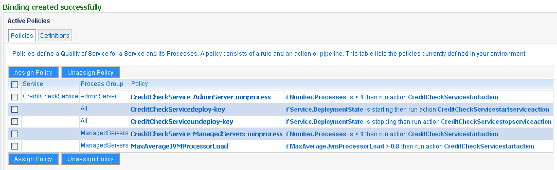

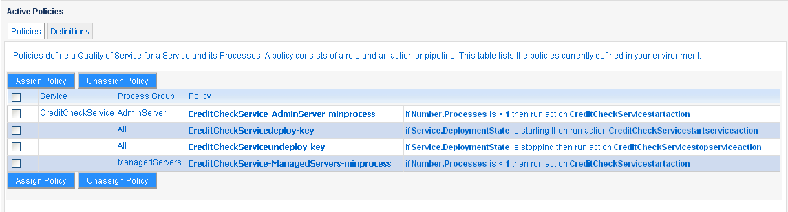

デプロイメント ポリシーの表示
サービスのリソース要件を指定すると、サービスのデプロイメント ポリシーが自動的に作成されます。ポリシーは、制約および制約を違反した場合に実行されるアクションで構成されます。この例では、最小プロセス数を 1 に設定します。これは、サービスをデプロイするために AdminServer と ManagedServers プロセス グループの両方で実行中の 1 つのインスタンスが存在する必要があることを示します。この制約は自動的に StartJavaInstanceAction にバインドされます。
デプロイメント ポリシーを表示するには、[Policies] タブを選択します。
使用例のトポロジ

AdminServer プロセス グループのメタデータ コンフィグレーション
コード リスト 4-2 に、AdminServer プロセス グループのコンフィグレーションが metadata-config.xml ファイルでどのように表現されるかを示します。太字部分に、準備完了メトリックのコンフィグレーションを示します。
コード リスト 4-2 AdminServer プロセス グループのメタデータ コンフィグレーション
<ns2:metadata-group>
<ns2:name>CreditCheckService-AdminServermeta1</ns2:name>
<ns2:key>CreditCheckService-AdminServermetakey</ns2:key>
<ns2:instances>
<ns2:jvm-instance>
<ns2:name>AdminServer</ns2:name>
<ns2:description>AdminServer JVM</ns2:description>
<ns2:max-copies>1</ns2:max-copies>
<ns2:variables/>
<ns2:main-class>weblogic.Server</ns2:main-class>
<ns2:ready-information>
<ns2:check-type>ValueEquals</ns2:check-type>
<ns2:max-wait-period>300000</ns2:max-wait-period>
<ns2:instance>com.bea:Name=AdminServer,Type=ServerRuntime</ns2:instance>
<ns2:attribute>State</ns2:attribute>
<ns2:value>RUNNING</ns2:value>
<ns2:value-type>java.lang.String</ns2:value-type>
</ns2:ready-information>
<ns2:jvm-args>
<ns2:arg>-Xmx128m</ns2:arg>
<ns2:arg>-Xms64m</ns2:arg>
<ns2:arg>-da</ns2:arg>
<ns2:arg>-Dwls.home=C:\wls_92\weblogic92\server</ns2:arg>
<ns2:arg>-Dweblogic.management.discover=true</ns2:arg>
<ns2:arg>-Dweblogic.Name=AdminServer</ns2:arg>
<ns2:arg>-Dweblogic.management.username=weblogic</ns2:arg>
<ns2:arg>-Dweblogic.management.password=weblogic</ns2:arg>
<ns2:arg>-Djava.security.policy=C:\wls_92\weblogic92\server\lib\weblogic.policy</ns2:arg>
<ns2:arg>-Dweblogic.RootDirectory=C:\wls_92\user_projects\domains\WLOC_base_domain</ns2:arg>
<ns2:arg>-cp</ns2:arg>
<ns2:arg>C:\wls921\patch_weblogic921\profiles\default\sys_manifest_classpath\weblogic_patch.jar;
C:\wls921\JDK150~1\lib\tools.jar;C:\wls921\WEBLOG~1\server\lib\weblogic_sp.jar;C:\wls921\WEBLOG~1\server\lib\weblogic.jar;
C:\wls921\WEBLOG~1\server\lib\webservices.jar;C:\wls921\patch_weblogic921\profiles\default\sys_manifest_classpath\weblogic_patch.jar;
C:\wls921\JDK150~1\lib\tools.jar;C:\wls921\WEBLOG~1\server\lib\weblogic_sp.jar;C:\wls921\WEBLOG~1\server\lib\weblogic.jar;C:\wls921\WEBLOG~1\server\lib\webservices.jar;
;C:\wls921\WEBLOG~1\common\eval\pointbase\lib\pbclient51.jar;C:\wls921\WEBLOG~1\server\lib\xqrl.jar;;
;C:\wls921\WEBLOG~1\common\eval\pointbase\lib\pbclient51.jar;C:\wls921\WEBLOG~1\server\lib\xqrl.jar</ns2:arg>
</ns2:jvm-args>
<ns2:java-args/>
<ns2:native-lib-dir></ns2:native-lib-dir>
<ns2:instance-dir></ns2:instance-dir>
<ns2:native-jmx>false</ns2:native-jmx>
<ns2:protocol>iiop</ns2:protocol>
<ns2:host>localhost</ns2:host>
<ns2:port>7001</ns2:port>
<ns2:username>weblogic</ns2:username>
<ns2:password>{Salted-3DES}tkGybm3FYNQvTYnIKW3B7Q==</ns2:password>
<ns2:ssh-enabled>false</ns2:ssh-enabled>
<ns2:wait-for-ssh>false</ns2:wait-for-ssh>
<ns2:priority>0</ns2:priority>
<ns2:copies-at-create/>
<ns2:copies-at-shutdown/>
</ns2:jvm-instance>
</ns2:instances>
</ns2:metadata-group>

手順 2 : 順応的な実行時ポリシーの定義
サービスと初期デプロイメント ポリシーが定義できたので、実行時ポリシーを定義する必要があります。
WLOC ポリシーでは、サービスの実行時の要件 (制約またはルール) と、サービスの動作が制約を越えた場合に実行されるアクションが指定されます。これらのポリシーではサービスのサービス レベル アグリーメント (SLA) が定義されます。たとえば、制約に違反した場合に別の JVM が開始されるポリシーを定義できます。
WLOC には Smart Packs というあらかじめ定義された制約のセットが含まれており、これを使用して、サービスの状態およびパフォーマンスに関する一般的な測定値に要件を付与することができます。この例では、Smart Pack 制約の一部として提供される MaxAverageJVMProcessorLoad 制約を使用して、ManagedServers プロセス グループの実行時ポリシーを定義します。
実行時ポリシーでは、MaxAverageJVMProcessorLoad 制約の値を 0.8 に指定するルール (制約) を定義します。この値は、JVM プロセッサの平均負荷が 80% を超えた場合にアクションが発生する必要があることを示します。この例では、2 つ目の管理対象サーバ インスタンスが開始されます。
実行時ポリシーを作成し、ManagedServers プロセス グループに割り当てるには :
  1. WLOC ナビゲーション バーで [Policies] タブを選択し、[Definitions] タブ、[Rules] タブの順に選択します。
  2. プロセス制約のデプロイメント ポリシーのリストがテーブルに表示されます。

  12. [Policies] サブタブを選択して、[Active Policies] ページに戻ります。
  13. 使用例のトポロジ

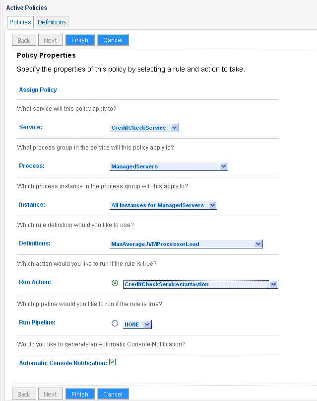

  14. [Assign Policy] をクリックして、ManagedServers プロセス グループにポリシー (ルールおよび実行されるアクション) を割り当てます。
  15. [Policy Properties] ページで、ポリシーのプロパティを以下のように指定します。
    1. [Service] ドロップダウン メニューで、[CreditCheckService] を選択して、サービスにポリシーを割り当てます。
    2. [Process] ドロップダウン メニューで、[ManagedServers] を選択して、ManagedServers プロセス グループにポリシーを割り当てます。
    3. [Instance] ドロップダウン メニューで、[All Instances for ManagedServers] を選択して、プロセス グループのすべての管理対象サーバ インスタンスにポリシーを割り当てます。
    4. [Definitions] ドロップダウン メニューで、[MaxAverageJVMProcessorLoad] を選択して、ポリシーにルール定義を割り当てます。
    5. [Run Action] ドロップダウン メニューで、[CreditCheckServicestartaction] を選択して、制約 (ルール) に違反した場合に実行されるアクションを指定します。
    6. この例ではアクション パイプラインを定義していないため、[Run Pipeline] ドロップダウン メニューの [None] が選択されたままにします。
    7. [Automatic Console Notification] チェック ボックスが選択されたままにします。この設定により、SLA に指定された制約に違反した場合はコンソール通知が自動的に生成されます。通知は、SLA 違反を訂正するために実行されたアクションが完了した際にも自動生成されます。
    8. 使用例のトポロジ
  16. [Finish] をクリックして、プロセス グループへのポリシーの割り当てを完了します。
  17. ポリシーの割り当てが作成され、確認メッセージ [Binding created successfully] が表示されます。
    [Active Policies] テーブルで、[MaxAverageJVMProcessorLoad] ポリシーが ManagedServers プロセス グループに割り当てられています。
    使用例のトポロジ
