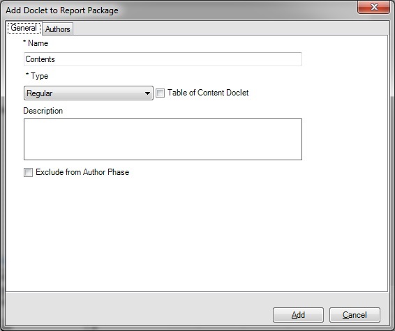

- アクション・パネルで、ドックレットを追加リンクをクリックし、レポート・パッケージにドックレットを追加で次の情報を入力します:
名前 - 必須 ファイル名をドックレット名として受け入れるか、新しい名前を入力します。 これは、レポート・パッケージに表示される名前です。 ドックレット名は80文字までに制限されています。
「タイプ」-必須 使用可能なオプションからドックレットのタイプを選択します。 利用可能なオプションは、レポート・パッケージ・タイプによって異なります。 たとえば、Wordベースのレポート・パッケージでWordドックレットを追加する場合、使用可能なタイプは標準および補足です。PDFベースのレポート・パッケージのExcelドックレットの場合、使用可能なタイプは「標準」、「補足」および「参照」です。
コンテンツ・ドックレットの表-オプション。 WordベースおよびPDFベースのレポート・パッケージのWordドキュメントにのみ適用されます。 現在開いているWord文書をレポート・パッケージの目次として使用する場合は、このチェック・ボックスを選択します。
説明 - オプション。 ドックレットの説明を入力します。
文書作成フェーズから除外:オプションの状態(有効または無効)は、文書作成フェーズがレポート・パッケージに定義されているかどうかによって異なります。
次のような処理が可能です。
チェック・ボックスが無効になっている場合は、レポート・パッケージに対して文書作成フェーズが定義されていません。 必要なアクションはありません。
チェック・ボックスが有効になっている場合は、レポート・パッケージに対して文書作成フェーズが定義されます。 次のいずれかのアクションを行います:
ドックレットを文書作成フェーズから除外してステップ8に進むには、このチェック・ボックスを選択します。
このドックレットに文書作成者を割り当てるには、チェック・ボックスの選択を解除します。 チェック・ボックスの選択を解除すると、ダイアログの「作成者」タブが自動的に表示されます。 次のステップに進み、このドックレットに文書作成者を追加します。
このダイアログでは、チェック・ボックスが有効化され、選択が解除されています。

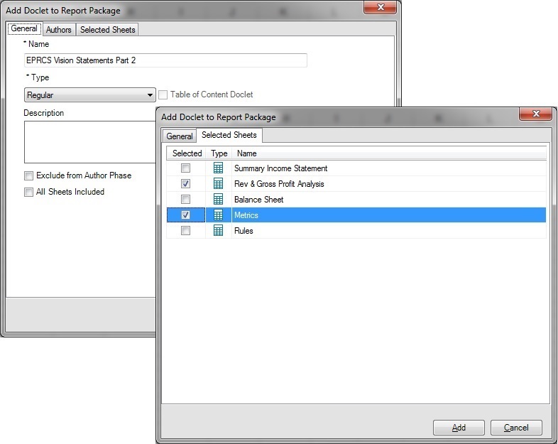

すべてのシートが含まれています-オプションです。 Excelワークブックを通常のドックレットとしてPDFベースのレポート・パッケージに追加する際に、デフォルトで有効化および選択されます。 チェック・ボックスの選択を解除すると、ダイアログの「選択したシート」タブが自動的に表示され、ワークブック内のすべてのシートがリストされます。 レポート・パッケージに含めるシートの横にあるチェック・ボックスを選択します。
このドックレットに文書作成者を追加する場合は、次のステップに進みます。 このドックレットに文書作成者を追加しない場合は、ステップ8に進みます。
レポート・パッケージに含めることができるのは、ワークシートとチャート・シートのみです。 非表示のシート、マクロ・シートおよびプロパティ・シートは、シートを選択するために有効な選択肢ではありません。 ワークブックにこれらのシートのみが含まれている場合は、メッセージで通知されます。

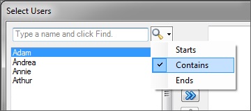

- 「作成者」タブで、「作成者の割当て」をクリックして「ユーザーの選択」ダイアログ・ボックスを起動します。
- ダイアログの左ペインで作成者を選択し、右矢印をクリックしてそれらを右ペインに移動します。
オプション: ユーザーを検索するには、検索フィールドにユーザー名を入力してをクリックします
。 矢印をクリックし
、フィルタ・オプションを使用して検索を絞り込むこともできます。
- すべての必要な作成者を選択して右ペインに移動した後、「ユーザーの選択」ダイアログ・ボックスで「OK」をクリックします。
ユーザーの選択内容が、「レポート・パッケージへのドックレットの追加」ダイアログの「作成者」タブに表示されます。
