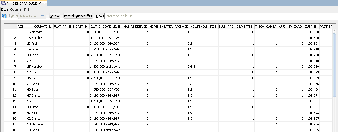

表またはビュー作成のデータの表示
データ・ソース・ノード・ビューアで、ノードのデータを表示できます。
ノードが正常に実行された後に、ノードを右クリックして、「データの表示」を選択します。データがデータ・ソース・ノード・ビューアに表示されます。

データ・ビューアには次のタブがあります。
データ
「データ」タブには、データのサンプルが表示されます。
データ・ビューアは、サンプリングからのデータまたはソース表に遡るノード系統から取得されたデータの行のグリッド表示を提供します。
次に、MINING_DATA_BUILD_V「データ」タブを示します。
