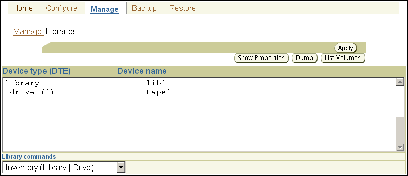

「ライブラリ」ページの表示
「ライブラリ」ページを表示するには:
  1. 「Oracle Secure Backup Webツール・ホームページの表示」のステップに従います。
  2. 「管理」をクリックします。
  3. 「管理」ページの「デバイス」で、「ライブラリ」をクリックします。
    「ライブラリ」ページが、図8-1に示すように表示されます。このページには、管理ドメイン内のテープ・ライブラリがリスト表示されます。すべてのテープ・ライブラリ構成タスクが、このページまたはリンク表示されているページで実行できます。
    図8-1 「ライブラリ」ページ
    図8-1の説明が続きます
    「図8-1 「ライブラリ」ページ」の説明

  1. 「「ライブラリ」ページの表示」のステップを実行します。
  2. 「ライブラリ」ページの「デバイス」リストでテープ・ライブラリを選択します。
  3. ライブラリ・コマンド・リストから、ドアのクローズ(ライブラリ)を選択します。
  2. 「ライブラリ」ページの「デバイス」リストでテープ・ドライブを選択します。
  3. ライブラリ・コマンド・リストから、「ボリュームを識別(ドライブ)」を選択します。
  4. 「適用」をクリックして選択内容を確定します。
  3. ライブラリ・コマンド・リストから、「ボリュームをロード(ドライブ)」を選択します。
  4. 「ドライブ」リストで、ロードするボリュームを含むテープ・ドライブを選択します。
  5. 「適用」をクリックして選択内容を確定します。
  3. ライブラリ・コマンド・リストから、「クリーニング(ドライブ)」を選択します。
