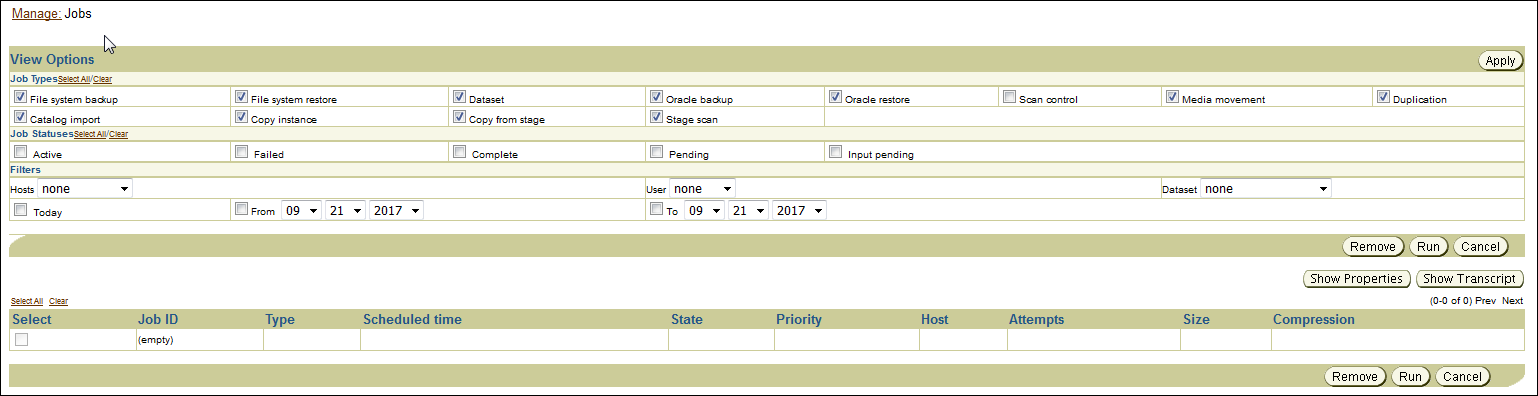

「ジョブ」ページの表示
「ジョブ」ページを表示するには:
  1. 「Oracle Secure Backup Webツール・ホームページの表示」のステップに従います。
  2. 「管理」をクリックします。
  3. 「管理」ページで「ジョブ」をクリックすると、図9-1に示すページが表示されます。すべてのジョブ関連タスクが、このページまたはリンク表示されているページで実行できます。
「表示オプション」セクションでは、特定のタイプ、ステータス値およびホストのジョブのみを表示できます。中央のテキスト・ボックスには、バックアップ・ジョブごとに次のような詳細が表示されます。
  • ジョブID: Oracle Secure Backupによって割り当てられるジョブ識別子を指定します。
  • タイプ: ジョブのタイプを指定します。
  • 状態: ジョブ・ステータス(保留中、完了、失敗)を指定します。

ジョブの表示
この項では、Oracle Secure Backupのジョブに関する情報を表示する方法について説明します。他のユーザーのジョブをリスト表示する場合は、所有者に関係なく、任意のジョブをリスト表示する権限が必要です。自分自身のジョブをリスト表示する場合は、ユーザーが所有する任意のジョブをリスト表示する権限が必要です。
ジョブを表示するには:
  1. 「「ジョブ」ページの表示」のステップを実行します。
  2. 「ジョブ・タイプ」セクションで、次のジョブ表示オプションを1つ以上選択します。
    • ファイル・システム・バックアップ
      このオプションは、ファイル・システムのファイルのバックアップ・ジョブ、すなわちデータベース・バックアップ以外のバックアップを表示する場合に選択します。
    • ファイル・システム・リストア
      このオプションは、ファイル・システムのファイルのリストア・ジョブを表示する場合に選択します。
    • データセット
      このオプションは、データセットが指定されているジョブのステータスを表示する場合に選択します(データセットについて学習するには、「ファイルシステム・バックアップのタイプ」を参照)。
    • Oracleバックアップ
      このオプションは、データベース・バックアップ・ジョブのステータスを表示する場合に選択します。
    • Oracleリストア
      このオプションは、データベース・リストア・ジョブのステータスを表示する場合に選択します。
    • スキャン制御
      このオプションは、スキャン制御ジョブを表示する場合に選択します(「ボールティングのスキャンについて」を参照)。
    • メディアの移動
      このオプションは、メディア移動ジョブのステータスを表示する場合に選択します(「メディア移動ジョブについて」を参照)。
    • 重複
      このオプションは、ボリューム複製ジョブのステータスを表示する場合に選択します(「ボリュームの複製について」を参照)。
    • カタログのインポート
      カタログ・インポート・ジョブのステータスを表示するには、このオプションを選択します。
    • インスタンスのコピー
      インスタンスのコピー・ジョブのステータスを表示するには、このオプションを選択します。
    選択したプロパティのいずれかに一致するジョブが表示されます。たとえば、「ファイル・システム・バックアップ」と「Oracle Backup」を選択した場合、ファイル・システム・バックアップかRMANバックアップであるすべてのジョブが表示されます。
  3. 「ジョブ・ステータス」セクションで、次のジョブ表示オプションから1つ以上を選択します。
    • アクティブ
      このオプションは、現在進行中の各バックアップ・ジョブのステータスを表示する場合に選択します。
    • 失敗
      このオプションは、失敗したバックアップ・ジョブのステータスを表示する場合に選択します。
    • 完了
      このオプションは、成功したかどうかに関係なく、完了したジョブのステータスを表示する場合に選択します。
    • 保留中
      このオプションは、現在実行中ではなく保留中のジョブのステータスを表示する場合に選択します。
    • 入力保留中
      このオプションは、現在実行中で入力をリクエスト中のジョブのステータスを表示する場合に選択します。
    選択したプロパティのいずれかに一致するジョブが表示されます。たとえば、「アクティブ」と「失敗」を選択した場合、アクティブであるか、失敗したすべてのジョブが表示されます。
  4. 必要に応じて、選択したステータスおよびタイプのジョブの表示をさらに制限します。
    「フィルタ」セクションで、次のジョブ表示オプションから1つ以上を選択します。
    • 必要に応じて、「ホスト」でホストを選択し、表示されるジョブを特定のホストに関連するものに限定します。
      デフォルトは「なし」で、ジョブ・リストからどのホストも除外しないことを意味します。
    • 必要に応じて、「ユーザー」リストでOracle Secure Backupユーザーを選択し、表示されるジョブを特定のユーザーによってインスタンス化されたものに限定します。
      デフォルトは「なし」で、ジョブ・リストからどのユーザーも除外しないことを意味します。
    • 「データセット」リストで、データセット・ファイルを選択し、表示されるジョブを特定のデータセット・ファイルまたはディレクトリに限定します。
      デフォルトは「なし」で、ジョブ・リストからどのデータセットも除外しないことを意味します。
    • 時間範囲内にスケジュールされているジョブを表示するには、次のいずれかを実行します。
      • 本日作成されたジョブのみを表示するには、「本日」を選択します。
      • 状態が指定時間以降に更新されたジョブのみを表示するには、「開始日」ボックスを選択して日時を入力します。
      • 状態が指定時間以前に更新されたジョブのみを表示するには、「終了日」ボックスを選択して日時を入力します。
        日付の書式は、year/month/day.hour:minute[:second](例: 2009/5/19.12:43)です。
    選択したプロパティのすべてに一致するジョブが表示されます。たとえば、「ホスト」と「本日」を選択した場合、指定されたホストのジョブで、本日発生し、指定されたジョブ・ステータスおよびタイプのものがリスト表示されます。
  5. 「適用」をクリックして選択内容を確定します。
    ページがリフレッシュされ、選択した条件に合うジョブが表示されます。

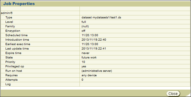

ジョブ・プロパティの表示
この項では、ジョブ・プロパティを表示する方法について説明します。ジョブ・プロパティには、タイプ、レベル、ファミリ、スケジュール時間などがあります。
ジョブ・プロパティを表示するには:
  2. 中央のテキスト・ボックスからジョブを選択します。
  3. 「プロパティの表示」ボタンをクリックします。
    「ジョブ・プロパティ」ページが、図9-2に示すように表示されます。
    図9-2 「ジョブのプロパティ」ページ」
    図9-2の説明が続きます
    「図9-2 「ジョブのプロパティ」ページ」の説明
  4. 「閉じる」をクリックして「ジョブ」ページに戻ります。

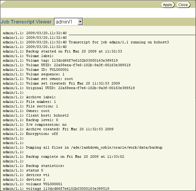

ジョブのトランスクリプトの表示
この項では、ジョブのトランスクリプトを表示する方法について説明します。Oracle Secure Backupでは各ジョブに対する実行トランスクリプトが保存されます。記録には、ジョブ操作の詳細が記述されます。トランスクリプトを表示するには、ユーザーが所有するジョブのリスト(list any jobs owned by user)または所有者を問わないジョブのリスト(list any job, regardless of its owner)権限を持つクラスのメンバーである必要があります。
関連項目:
Oracle Secure Backupの権限の詳細は、『Oracle Secure Backupリファレンス』を参照してください。
ジョブのトランスクリプトを表示するには:
  2. ジョブを選択し、トランスクリプトの表示をクリックします。
    Oracle Secure Backup Webツールによって、ページにトランスクリプトが表示されます。
    図9-3は、ジョブadmin/1.1のトランスクリプトの一部を示しています。
    図9-3 ジョブ・トランスクリプト
    図9-3の説明が続きます
    「図9-3 ジョブ・トランスクリプト」の説明
  3. ページを下へスクロールして詳細を表示します。
    ページの最後で、トランスクリプトを表示する条件を変更できます。
  4. 必要に応じて、「レベル」リストでメッセージ・レベルを選択します。
    Oracle Secure Backupは、トランスクリプトに書き込むメッセージごとに重大度レベルのタグを付けます。これらのレベル範囲は0から9です。重大度レベルはメッセージの重要性を表します。
    トランスクリプトを表示するとき、特定の重大度レベル以上のメッセージのみを表示するようにOracle Secure Backupに指示できます。デフォルト・レベルは4(リクエスト)で、Oracle Secure Backupによって生成される通常のメッセージです。詳細は、『Oracle Secure Backupリファレンス』のcatxcrコマンドの説明を参照してください。
  5. 必要に応じて、「入力の抑止」を選択して入力リクエストを抑止します。入力のリクエストが認識されると、Oracle Secure Backupはレスポンスを要求します。このオプションを指定すると、このアクションが抑止されます。
  6. 必要に応じて、「行番号の表示」を選択してメッセージ番号を各行の前に付けます。
  7. 必要に応じて、次のオプションのいずれかを選択してトランスクリプトの表示を制御します。
    • 開始行
      このオプションを選択し、トランスクリプトの表示を開始する数値を入力します。たとえば、10と入力すると、メッセージ10から表示されます。メッセージ1から9は表示されません。
    • 最初の行数
      このオプションを選択し、メッセージ重要度レベルが選択した値以上のトランスクリプトの最初の指定された行数を表示するための数値を入力します。
    • 最後の行数
      このオプションを選択し、メッセージ重要度レベルが選択した値以上のトランスクリプトの最後の指定された行数を表示するための数値を入力します。
  8. 必要に応じて、ページ・リフレッシュ(秒)ボックスに値を入力します。デフォルトは60秒です。
  9. 次のいずれかを実行します。
    • 「適用」をクリックして選択内容を適用します。
    • 「閉じる」をクリックしてページを閉じます。
