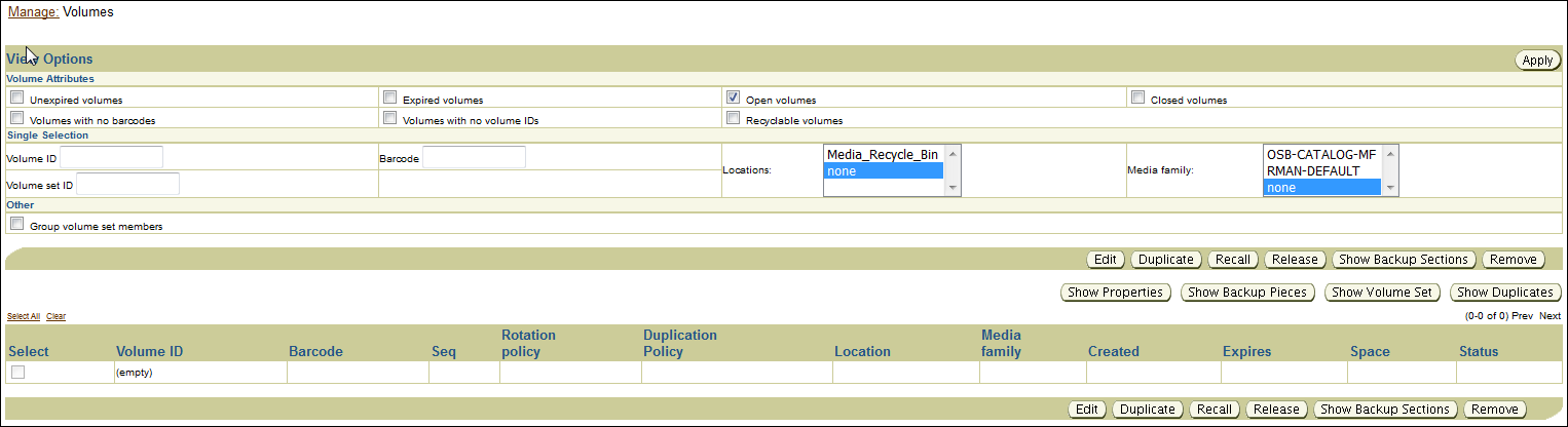

「管理: ボリューム」ページの表示
「管理: ボリューム」ページで、ボリューム・カタログ内のボリュームをリスト表示できます。
ボリューム・カタログの情報を表示するには:
                              「Oracle Secure Backup Webツール・ホームページの表示」のステップに従います。
                              Oracle Secure Backupのホームページで「管理」をクリックします。 「管理」ページが表示されます。
                              「管理」セクションで「ボリューム」をクリックします。 図10-1に示すように、「管理: ボリューム」ページが表示されます。 ノート: 「管理: ボリューム」ページには、テープ・ライブラリにロードされているがまだ書き込まれていないボリュームに関する情報は含まれません。特定のテープ・ライブラリ内のラベルのないボリュームをリスト表示するには、「ライブラリ・コマンドの実行」で説明している「ライブラリ」ページに移動し、ボリュームのリスト表示をクリックします。 デフォルトでは、「管理: ボリューム」ページには、ボリューム・カタログ内のすべてのボリュームに関する次の情報が表示されます。 -
                                    ボリュームID
                                    順序
                                    ローテーション・ポリシー
                                    複製ポリシー
                                    場所
                                    メディア・ファミリ
                                    作成日
                                    有効期限
                                    使用可能な領域
                                    バーコード
 ノート: ローテーション・ポリシー、複製ポリシーおよび場所のフィールドには、ボールティング環境を設定した場合にのみ情報が表示されます。ボールティングの詳細は、「ボールティング」を参照してください。 Oracle Secure Backupボリューム・カタログに、「管理: ボリューム」ページに表示できる以上のボリュームが含まれている場合、ボリュームのリストをスクロールできます。あるいは、前へまたは次へをクリックして他のボリュームの情報を表示することもできます。
                              「表示オプション」で、ボリューム表示のフィルタリング方法を選択します。 次の、相互に排他的なフィルタリング方法のいずれかを選択します。 -
                                    必要に応じて、ボリューム属性で1つ以上の属性を選択してボリュームの表示を制限し、「適用」をクリックします。 -
                                          期限内のボリューム このオプションは、まだ期限内であるボリュームを表示する場合に選択します。
                                          期限切れのボリューム このオプションは、有効期限を過ぎたか、コンテンツ管理されているため、期限切れとなったボリュームを表示する場合に選択します。
                                          オープン・ボリューム これはデフォルトの表示オプションです。他の表示オプションを選択せずにこのオプションを選択解除して「適用」をクリックした場合、再び自動的にこのオプションが選択されます。
                                          クローズ済ボリューム このオプションは、クローズしているボリュームを表示する場合に選択します。
                                          バーコードがないボリューム このオプションは、タグがないボリュームを表示する場合に選択します。
                                          ボリュームIDがないボリューム このオプションは、ボリュームIDがないボリュームを表示する場合に選択します。
                                          再利用可能なボリューム このオプションは、再利用可能なボリュームをすべて表示する場合に選択します。
 選択したプロパティのいずれかに一致するジョブが表示されます。たとえば、オープン・ボリュームとバーコードがないボリュームを選択した場合、オープンしているか、バーコードのないすべてのジョブが表示されます。
                                    「単一選択」で、次のいずれかのオプションを選択し、「適用」をクリックします。 -
                                          ボリュームID このフィールドにボリュームIDを入力し、「管理: ボリューム」リストを一致するボリュームに制限します。
                                          ボリューム・セットID このフィールドにボリューム・セットIDを入力し、「管理: ボリューム」リストを一致するボリューム・セットのボリュームに制限します。
                                          バーコード このフィールドにバーコードを入力し、「管理: ボリューム」リストを一致するボリュームに制限します。
                                          場所 「場所」リストから場所を選択し、「管理: ボリューム」リストを選択した場所にあるボリュームに制限します。 [Shift]を押しながらクリックすると、複数の場所を選択できます。デフォルト値は「なし」で、すべての場所のボリュームが表示されます。場所の詳細は、「ボールティング」を参照してください。
                                          メディア・ファミリ 「メディア・ファミリ」リストからメディア・ファミリを選択し、「管理: ボリューム」リストを選択したメディア・ファミリのボリュームに制限します。[Shift]を押しながらクリックすると、複数のメディア・ファミリを選択できます。 デフォルト値は「なし」で、すべてのメディア・ファミリに属するボリュームが表示されます。
 たとえば、メディア・ファミリを選択すると、選択したメディア・ファミリのボリュームのみが表示されます。単一選択オプションを相互に組み合せたり、ボリューム属性と組み合せて選択することはできません。たとえば、オープン・ボリュームとメディア・ファミリを組み合せて、指定したメディア・ファミリに属している、オープンしているボリュームのリストを生成することはできません。
                              必要に応じて、ボリューム・セット・メンバーのグループ化を選択してフィルタ済ボリュームをボリューム・セット別にグループ化できます。

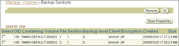

バックアップ・セクションの表示
この項では、Oracle Secure Backup Webツールの「管理: ボリューム」ページにリストされたボリュームに含まれているバックアップ・セクションの詳細を表示する方法について説明します。

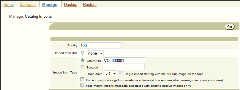

バックアップのインポートとカタログ化
この項では、ディスクとテープからのカタログ・インポート機能を実行する方法を説明します。
関連項目:
データのインポートとカタログ化の詳細は、「テープからのバックアップ・カタログ・データのインポートについて」を参照してください
Oracle Secure Backup Webツールを使用して、バックアップをインポートおよびカタログ化するには:
                              「「管理: ボリューム」ページの表示」のステップを実行します。
                              「優先度」フィールドに値を入力します。 この値が小さいほど、カタログ・インポート・ジョブに割り当てられる優先度は高くなります。デフォルトの優先順位は 100です。優先度1は、割り当てられる最高位の優先度です。
                              ディスクからカタログをインポートするには、必要なオプションを指定します。 関連項目: ディスクからバックアップ・メタデータをインポートする方法の詳細は、「ディスクからのバックアップ・カタログ・データのインポート」を参照してください
                              テープからカタログをインポートするには、必要なオプションを指定します。 関連項目: テープからバックアップ・メタデータをインポートする方法の詳細は、「テープからのバックアップ・カタログ・データのインポート」を参照してください
                              「実行」をクリックします。
この項では、ディスクからバックアップ・メタデータをインポートする方法を説明します。
ディスクからカタログ・データをインポートするには:
                                 「ディスクからインポート」オプションを選択します。
                                 ディスク・プールのリストから、ドメイン上の構成済ディスクを選択します。
この項では、テープからバックアップ・メタデータをインポートする方法を説明します。
テープからカタログ・データをインポートするには:
                                 「テープからインポート」オプションを選択します。
                                 オプションで、次のバックアップの詳細の1つを入力します。 -
                                       「ボリュームID」フィールドに、バックアップのボリュームIDを入力します。
                                       「バーコード」フィールドに、バックアップのバーコードを入力します。
                                 テープ・ドライブのリストからテープ・ドライブを選択します。 選択したテープ・ドライブに、格納されたバックアップが含まれている必要があります。
                                 「テープ上の最初のフル・イメージからインポートを開始」を選択して、最初のバックアップ・セクションを含むバックアップ・イメージからインポートを開始します。 section.
                                 利用できる最初のボリュームからインポートを開始するには、「強制インポート」を選択します。
                                 関連付けられたバックアップ・カタログ・データを含むバックアップ・イメージのインポートを開始するには、高速インポートを選択します。

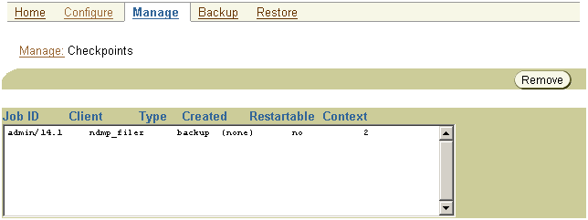

チェックポイント・ページの表示
「チェックポイント」ページを表示するには:
- 「Oracle Secure Backup Webツール・ホームページの表示」のステップに従います。
- 「管理」をクリックします。
- 「管理」ページで「チェックポイント」をクリックすると、図10-4に示すページが表示されます。このページには、管理ドメイン内のホストについてすべてのチェックポイントが表示されます。
関連項目:
obtoolのチェックポイント・コマンドについて学習するには、『Oracle Secure Backupリファレンス』を参照してください。
チェックポイントの削除
通常は必要ありませんが、ジョブのチェックポイント・データを手動で削除できます。この操作により、次のようにディスク領域は解放されます。
                              管理サーバーで即時解放
                              クライアントで次のバックアップ・ジョブの開始時または24時間以内のいずれか先のタイミングで解放
ノート:
完了していないバックアップ・ジョブのチェックポイントを削除すると、完了する前に失敗した場合、ジョブは最初から再開されます。
チェックポイントを削除するには:
                              「チェックポイント」ページの表示」のステップを実行します。
                              メイン・ボックスで、削除するチェックポイントを保持するジョブを選択します。
                              「削除」をクリックします。 確認ページが表示されます。
                              「はい」をクリックし、削除を確認します。 「ステータス」領域に、操作の結果が表示されます。

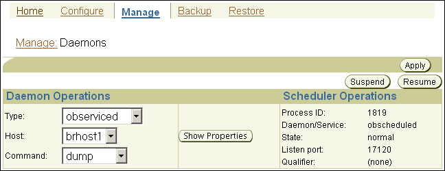

デーモン・ページの表示
「デーモン」ページを表示するには:
- 「管理」をクリックします。
- 「管理」ページで、デーモンをクリックすると、図10-5に示すページが表示されます。このページでは、Oracle Secure Backupのデーモンを管理できます。
関連項目:
obtoolのデーモン・コマンドについて学習するには、『Oracle Secure Backupリファレンス』を参照してください。
デーモン操作の実行
Oracle Secure Backupのデーモンは、制御コマンドの共通セットに応答します。これらのコマンドの送信は、ほとんど必要ありませんが、高度な使用方法と考えられています。
関連項目:
デーモンにコマンドを送信するには:
                              「「デーモン」ページの表示」のステップを実行します。
                              「タイプ」リストで、制御するデーモンを選択します。
                              「ホスト」リストで、デーモンが稼働しているホストを選択します。
                              「コマンド」リストで、次のオプションのいずれかを選択します。 -
                                    dump 内部状態情報をログ・ファイルにダンプするようにデーモンに指示します。
                                    reinitialize 構成データを再度読み取るようにデーモンに指示します。
                                    debugon その他の情報をログ・ファイルに生成するようにデーモンに指示します。
                                    debugoff debugonを取り消します。これはデフォルトの状態です。
                              「適用」をクリックして選択内容を確定します。 成功またはエラー・メッセージに操作の結果が表示されます。

ジョブ・ディスパッチの一時停止および再開
この項では、Oracle Secure Backupによるジョブのディスパッチを一時的に停止し、後で再開する方法について説明します。ジョブ・ディスパッチが一時停止されると、実行中のジョブは完了できますが、スケジューラは新しい追加のジョブを開始しません。
「再開」をクリックするか、管理サーバー上のOracle Secure Backupを再起動すると、スケジューラは一時停止中のジョブについてジョブ・ディスパッチを再開します。
関連項目:
ジョブ・ディスパッチを一時停止するには:
                              デーモン操作ページで「一時停止」ボタンをクリックします。 「ステータス」領域に表示される確認メッセージに、操作の結果が表示されます。 保留中のバックアップおよびリストア(スケジュール済または1回かぎり)はディスパッチされなくなります。実行中のジョブは、完了できます。
ジョブ・ディスパッチを再開するには:
                              デーモン操作ページで「再開」をクリックします。 「ステータス」領域に表示される確認メッセージに、操作の結果が表示されます。
