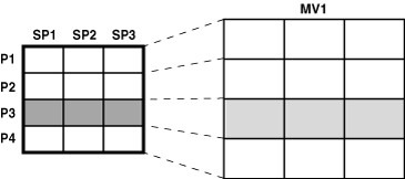

7.1.3 マテリアライズド・ビューのパーティション・チェンジ・トラッキング(PCT)リフレッシュについて
ディテール表に対するパーティション・メンテナンス操作がある場合、高速リフレッシュにはこの方法しか使用できません。マテリアライズド・ビューに対するPCTベースのリフレッシュは、パーティション・チェンジ・トラッキングについてで説明しているすべての条件を満たした場合にのみ有効です。
ディテール表に対するパーティション・メンテナンス操作がない場合、DBMS_MVIEWパッケージのプロシージャでリフレッシュのFASTメソッド(method => 'F')を要求すると、PCTリフレッシュが選択される前に、ログベースのルールの高速リフレッシュを試行するヒューリスティックなルールが使用されます。同様に、FORCEメソッド(method => '?')を要求すると、ログベースの高速リフレッシュ、PCTリフレッシュ、完全リフレッシュの試行順序に基づいてリフレッシュ方法が選択されます。または、PCTメソッド(method => 'P')を要求することもできます。Oracleは、すべてのPCT要件が満たされている場合はPCTメソッドを使用します。
マテリアライズド・ビューのパーティション化によるメリットで説明されている条件を満たしており、PCTリフレッシュ・プロセスを効率的に実行できる場合は、マテリアライズド・ビューに対してTRUNCATE PARTITIONを使用できます。

7.1.17.1 パーティションの最新状態の表示
一部のビューでは、実表のパーティションの状態を確認し、マテリアライズド・ビューのデータの最新および失効の範囲を判別できます。該当のビューは次のとおりです。
  • *_USER_MVIEWS
    マテリアライズド・ビューのパーティション・チェンジ・トラッキング(PCT)情報の判別に使用します。
  • *_USER_MVIEW_DETAIL_RELATIONS
    マテリアライズド・ビューの基になるディテール表のパーティション情報を表示するのに使用します。
  • *_USER_MVIEW_DETAIL_PARTITION
    最新のパーティションを判別するのに使用します。
  • *_USER_MVIEW_DETAIL_SUBPARTITION
    最新のサブパーティションを判別するのに使用します。
これらのビューの使用例を次に示します。図7-1は、レンジ-リスト・パーティション化された表とそれに基づくマテリアライズド・ビューを示しています。P1、P2、P3はパーティションで、SP1、SP2、SP3はサブパーティションです。
図7-1 PCTによる最新状態の判別
図7-1の説明が続きます
「図7-1 PCTによる最新状態の判別」の説明
7.1.17.1.1 最新状態の判別に使用するビューの使用例
