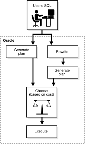

問合せがリライトされると、Oracleのコストベース・オプティマイザによって、リライトされた問合せのコストと元の問合せのコストが比較され、コストの低い方の実行計画が選択されます。
クエリー・リライトは、コストベース・オプティマイザとともに使用できます。Oracle Databaseは、リライトを使用または使用せずに入力問合せを最適化し、最も効率的な方法を選択します。オプティマイザは、1つ以上の問合せブロックを一度に1つずつリライトすることで、問合せをリライトします。
クエリー・リライトが複数のマテリアライズド・ビューの中から問合せブロックをリライトするものを選択できる場合、読み込まれるデータ量の最も少ないものが選択されます。リライト用のマテリアライズド・ビューが選択されると、オプティマイザはリライトされた問合せがさらに別のマテリアライズド・ビューでリライト可能かどうかをテストします。このプロセスは、リライトができなくなるまで繰り返されます。その後、リライトされた問合せは最適化され、元の問合せも最適化されます。オプティマイザでは、この2つの最適化したものが比較され、コストの低い方が選択されます。
最適化はコストを基準にするため、問合せに関係する表と、マテリアライズド・ビューを示す表の両方についての統計情報を収集することが重要です。表の行数などの統計情報は、リライトされた問合せのコスト計算に使用する基本的な尺度です。その作成にはDBMS_STATSパッケージを使用します。
インライン・ビューまたは名前付きビューを含む問合せも、クエリー・リライトの対象になります。問合せに名前付きビューが含まれている場合、マテリアライズド・ビューと問合せを一致させるために、ビュー名が使用されます。問合せにインライン・ビューが含まれている場合、インライン・ビューは、マテリアライズド・ビューと問合せを一致させる前に、マージされる場合があります。
図12-1に、リライト処理中に使用されるコストベースのアプローチを図示します。
図12-1 クエリー・リライト・プロセス
図12-1の説明が続きます
「図12-1 クエリー・リライト・プロセス」の説明

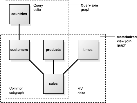

このチェックでは、問合せの結合がマテリアライズド・ビューの結合と比較されます。一般に、この比較によって、結合は次の3つに分類されます。
  • 問合せおよびマテリアライズド・ビューの両方に発生する共通結合。この結合は、共通のサブグラフを形成します。
    「共通結合」を参照してください。
  • 問合せのみで発生し、マテリアライズド・ビューでは発生しないデルタ結合。この結合は、問合せのデルタ・サブグラフを形成します。
    問合せデルタ結合を参照してください。
  • マテリアライズド・ビューのみで発生し、問合せでは発生しないデルタ結合。この結合は、マテリアライズド・ビューのデルタ・サブグラフを形成します。
    マテリアライズド・ビュー・デルタ結合を参照してください。
図12-2に、これらの結合を示します。
図12-2 クエリー・リライトのサブグラフ
図12-2の説明が続きます
「図12-2 クエリー・リライトのサブグラフ」の説明

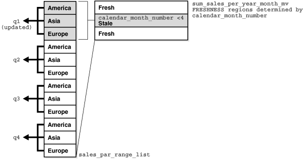

12.2.7.2 レンジ-リスト・パーティション表に基づいたPCTリライト
ディテール表がレンジ-リスト・パーティション化されている場合、このディテール表に依存するマテリアライズド・ビューは、パーティション化とサブパーティション化の両方のレベルでPCTをサポートできます。パーティション化キーとサブパーティション化キーの両方がマテリアライズド・ビューにある場合、より細かくPCTを実行できます。これにより、マテリアライズド・ビューのより細かな部分に対してマテリアライズド・ビューをリフレッシュでき、失効したマテリアライズド・ビューでより多くの問合せをリライトできるようになります。また、マテリアライズド・ビューにパーティション化キーしかない場合は、PCTは粗く実行されます。
次のレンジ-リスト・パーティション表を考えてみます。
CREATE TABLE sales_par_range_list
 (calendar_year, calendar_month_number, day_number_in_month,
  country_name, prod_id, prod_name, quantity_sold, amount_sold)
PARTITION BY RANGE (calendar_month_number)
SUBPARTITION BY LIST (country_name)
 (PARTITION q1 VALUES LESS THAN (4)
 (SUBPARTITION q1_America VALUES
 ('United States of America', 'Argentina'),
   SUBPARTITION q1_Asia VALUES ('Japan', 'India'),
   SUBPARTITION q1_Europe VALUES ('France', 'Spain', 'Ireland')),
   PARTITION q2 VALUES LESS THAN (7)
  (SUBPARTITION q2_America VALUES
   SUBPARTITION q2_Asia VALUES ('Japan', 'India'),
   SUBPARTITION q2_Europe VALUES ('France', 'Spain', 'Ireland')),
     PARTITION q3 VALUES LESS THAN (10)
  (SUBPARTITION q3_America VALUES
   SUBPARTITION q3_Asia VALUES ('Japan', 'India'),
   SUBPARTITION q3_Europe VALUES ('France', 'Spain', 'Ireland')),
     PARTITION q4 VALUES LESS THAN (13)
  (SUBPARTITION q4_America VALUES
   SUBPARTITION q4_Asia VALUES ('Japan', 'India'),
   SUBPARTITION q4_Europe VALUES ('France', 'Spain', 'Ireland')))
  AS SELECT t.calendar_year, t.calendar_month_number,
     t.day_number_in_month, c1.country_name, s.prod_id,
     p.prod_name, s.quantity_sold, s.amount_sold
  FROM times t, countries c1, products p, sales s, customers c2
  WHERE s.time_id = t.time_id AND s.prod_id = p.prod_id AND
        s.cust_id = c2.cust_id AND c2.country_id = c1.country_id AND
        c1.country_name IN ('United States of America', 'Argentina',
          'Japan', 'India', 'France', 'Spain', 'Ireland');
製品に関する各年の月ごとの合計売上高を持つ次のマテリアライズド・ビューsum_sales_per_year_month_mvを考えてみます。
CREATE MATERIALIZED VIEW  sum_sales_per_year_month_mv
BUILD IMMEDIATE
REFRESH FORCE ON DEMAND
ENABLE QUERY REWRITE AS
SELECT s.calendar_year, s.calendar_month_number,
         SUM(s.amount_sold) AS sum_sales, COUNT(*) AS cnt
FROM sales_par_range_list s WHERE s.calendar_year > 1990
GROUP BY s.calendar_year, s.calendar_month_number;
sales_per_country_mvは、レンジ・パーティション化レベルでsales_par_range_listに対するPCTをサポートします。これは、レンジ・パーティション・キーcalendar_month_numberが、SELECTおよびGROUP BYリストにあるためです。
INSERT INTO sales_par_range_list
   VALUES (2001, 3, 25, 'Spain', 20, 'PROD20',  300,  20.50);
この文では、calendar_month_number = 3およびcountry_name = 'Spain'を含む行を挿入します。この行は、パーティションq1、サブパーティションEuropeに挿入されます。このINSERT文の後、sales_par_range_listのパーティションq1に関して、sum_sales_per_year_month_mvは失効します。したがって、次の文のように、sales_par_range_listのこのパーティションのデータにアクセスする入力問合せは、すべてリライトできません。
次の問合せでは、パーティションq1およびq2のデータにアクセスします。q1が更新され、マテリアライズド・ビューはq1に関して失効しているため、PCTリライトは使用できません。
SELECT s.calendar_year, SUM(s.amount_sold) AS sum_sales, COUNT(*) AS cnt
WHERE s.calendar_year = 2000
  AND s.calendar_month_number BETWEEN 2 AND 6
GROUP BY s.calendar_year;
次に、INSERT文の後にリライトを行う文の例を示します。これは最新のデータにアクセスするためです。
WHERE s.calendar_year = 2000 AND s.calendar_month_number BETWEEN 5 AND 9
図12-3に、失効した部分と最新の部分を示します。
図12-3 PCTリライトとレンジ-リスト・パーティション化
図12-3の説明が続きます
「図12-3 PCTリライトとレンジ-リスト・パーティション化」の説明

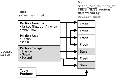

図12-4に、この例における最新の部分と失効した部分を示します。
図12-4 PCTリライトとリスト・パーティション化
図12-4の説明が続きます
「図12-4 PCTリライトとリスト・パーティション化」の説明
次の問合せについて考えてみます。
SELECT s.country_name, p.prod_name, SUM(s.amount_sold) AS sum_sales,
   COUNT(*) AS cnt
FROM sales_par_list s, products p
WHERE s.prod_id = p.prod_id AND s.calendar_year = 2000
  AND s.country_name IN ('United States of America', 'Japan')
GROUP BY s.country_name, p.prod_name;
この問合せでは、sales_par_listのパーティションAmericaおよびAsiaにアクセスします。これらのパーティションは未更新であり、この問合せのアクセス対象はマテリアライズド・ビューのFRESHの部分に限定されるため、失効したマテリアライズド・ビューsales_per_country_mvでリライトできます。
問合せは、次のように、sales_per_country_mvでリライトされます。
SELECT country_name, prod_name, SUM(sum_sales) AS sum_sales, SUM(cnt) AS cnt
FROM sales_per_country_mv WHERE calendar_year = 2000
  AND country_name IN ('United States of America', 'Japan')
GROUP BY country_name, prod_name;
次の問合せを考えてみます。
WHERE  s.prod_id = p.prod_id AND s.calendar_year = 1999
  AND s.country_name IN ('Japan', 'India', 'Spain')
この問合せでは、sales_par_listのパーティションEuropeおよびAsiaにアクセスします。パーティションEuropeは更新されていますが、マテリアライズド・ビューの必要なデータが失効しているため、この問合せはsales_per_country_mvでリライトできません。

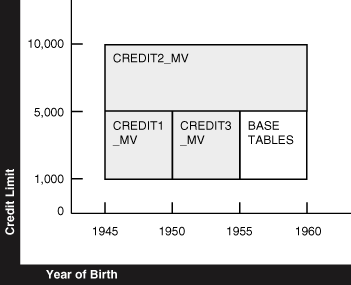

問合せ4: 複数の選択列のデータの問合せ
次に、1945年から1960年に生まれ、与信限度額が1,000から10,000のすべての顧客を問い合せる問合せを考えてみます。これは、複数の選択列のデータを問い合せるため、複数選択の問合せです。
SELECT cust_last_name, cust_first_name
FROM customers WHERE cust_year_of_birth BETWEEN 1945 AND 1960 AND
   cust_credit_limit BETWEEN 1000 AND 10000;
図12-5は、2つの選択問合せを示します。これらは、次の項で説明する2つの選択マテリアライズド・ビューでリライトできます。
図12-5 複数のマテリアライズド・ビューを使用したクエリー・リライト
図12-5の説明が続きます
「図12-5 複数のマテリアライズド・ビューを使用したクエリー・リライト」の説明
図12-5のグラフは、この問合せを満たすために使用できるマテリアライズド・ビューを表したものです。credit_mv1は、1945から1950年生まれで、与信限度額が1,000から5,000の顧客を問い合せます。credit_mv2は、1945から1960年生まれで、与信限度額が5,000より多く、10,000以下の顧客を問い合せます。credit_mv3は、1950から1955年生まれで、与信限度額が1,000から5,000の顧客を問い合せます。
この場合のマテリアライズド・ビューの定義を次に示します。
CREATE MATERIALIZED VIEW credit_mv1
AS SELECT cust_last_name, cust_first_name,
    cust_credit_limit, cust_year_of_birth
FROM customers
WHERE cust_credit_limit BETWEEN 1000 AND 5000
AND cust_year_of_birth BETWEEN 1945 AND 1950;
CREATE MATERIALIZED VIEW credit_mv2
FROM customers
WHERE cust_credit_limit > 5000
   AND cust_credit_limit <= 10000 AND cust_year_of_birth
   BETWEEN 1945 AND 1960;
CREATE MATERIALIZED VIEW credit_mv3
FROM customers
  AND cust_year_of_birth > 1950 AND cust_year_of_birth <= 1955;
問合せ4は、ほとんどのデータにアクセスするこれら3つのマテリアライズド・ビューを使用してリライトできます。ただし、一部のデータはこれら3つのマテリアライズド・ビューからは取得できないため、クエリー・リライトは実表にもアクセスして、1955年から1960年生まれで、与信限度額が1,000から5,000である顧客のデータを取得します。次のようにリライトされます。
FROM credit_mv1
UNION ALL
FROM credit_mv2
UNION ALL
FROM credit_mv3
UNION ALL
FROM customers
  AND cust_year_of_birth > 1955 AND cust_year_of_birth <= 1960;
この例では、複数のマテリアライズド・ビューを使用して複数選択の問合せをリライトする方法を示しています。この例は、3つのマテリアライズド・ビュー間でデータが重複しないように単純化されています。これに対し、クエリー・リライトでは同様のリライトを実行できます。

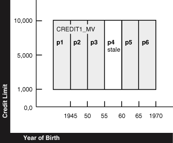

問合せ7: 複数のマテリアライズド・ビューを使用したPCTリライト
複数のマテリアライズド・ビューを使用したリライトでも、PCTリライトを利用できます。PCTリライトは、マテリアライズド・ビューの失効時にマテリアライズド・ビューの最新部分のみを使用して問合せをリライトする機能です。この機能は、ENFORCEDまたはTRUSTEDの整合性モード、および、複数のマテリアライズド・ビューによるリライトで使用され、最新データはマテリアライズド・ビューの最新部分から取得し、失効データは実表から取得できます。したがって、リライトされる問合せでは、1つ以上のマテリアライズド・ビューの最新部分のみに対してUNION ALLを行い、残りのデータを実表から取得して、結果を戻します。そのため、ここではPCTのすべての規則と条件も適用されます。マテリアライズド・ビューではPCTを有効化し、実表に対する変更は、マテリアライズド・ビューの最新部分と失効部分を明確に識別できるように実行する必要があります。
この例では、1945年から1964年生まれで、与信限度額が1,000から10,000の顧客を問い合せる問合せを考えます。また、顧客(customers)表はcust_date_of_birthでパーティション化されており、PCTを有効化したマテリアライズド・ビューcredit_mv1でも、1945年から1964年生まれで、与信限度額が1,000から10,000の顧客を問い合せるものとします。
FROM customers WHERE cust_credit_limit BETWEEN 1000 AND 10000;
図12-7では、実表のパーティションp1からp6に関して、マテリアライズド・ビューの最新部分および失効部分をそれぞれグレーと白で示しています。
図12-7 PCTリライトと複数のマテリアライズド・ビューによるリライト
図12-7の説明が続きます
「図12-7 PCTリライトと複数のマテリアライズド・ビューによるリライト」の説明
ここでは、ENFORCEDモードで、顧客表のp1、p2、p3、p5およびp6が最新部分、パーティションp4が失効部分だとします。これは、問合せに回答するのにcredit_mv1のすべてのパーティションが使用できないことを意味します。リライトされる問合せでは、顧客パーティションp4の結果を他の特定のマテリアライズド・ビューから取得するか、この例で示すように、実表から取得する必要があります。次に、表がどのようにパーティション化されているのかがわかるcustomers表の表定義の一部を示します。
CREATE TABLE customers
(PARTITION BY RANGE (cust_year_of_birth)
 PARTITION p1 VALUES LESS THAN (1945),
 PARTITION p2 VALUES LESS THAN (1950),
 PARTITION p3 VALUES LESS THAN (1955),
 PARTITION p4 VALUES LESS THAN (1960),
 PARTITION p5 VALUES LESS THAN (1965),
 PARTITION p6 VALUES LESS THAN (1970);
次に、前述の例のマテリアライズド・ビューの定義を示します。
FROM customers
AND cust_year_of_birth BETWEEN 1945 AND 1964;
このマテリアライズド・ビューでは、表customersに関してPCTが有効化されています。
リライトされた問合せは、次のようになります。
SELECT cust_last_name, cust_first_name FROM credit_mv1
WHERE cust_credit_limit BETWEEN 1000 AND 10000 AND
   (cust_year_of_birth >= 1945 AND cust_year_of_birth < 1955 OR
    cust_year_of_birth BETWEEN 1945 AND 1964)
UNION ALL
  AND cust_year_of_birth < 1960 AND cust_year_of_birth >= 1955;

12.3.11.1 部分的に失効したマテリアライズド・ビューを使用したクエリー・リライト
ディテール表のあるパーティションが更新されると、マテリアライズド・ビューの特定セクションのみが失効としてマークされます。マテリアライズド・ビューには、その特定の行またはグループに対応する表のパーティションを識別できる情報が必要です。最も単純な使用例は、マテリアライズド・ビューのSELECT構文のリスト内で表のパーティション化キーを使用する場合です。これが、行を失効パーティションにマップするには最も簡単な方法であるためです。部分的に失効したマテリアライズド・ビューを使用する場合のポイントは、次のとおりです。
  • クエリー・リライトでENFORCEDまたはTRUSTEDモードのマテリアライズド・ビューを使用できるのは、そのマテリアライズド・ビューのうち問合せに対する回答に使用される行がFRESHであると認識される場合です。
  • マテリアライズド・ビュー内の最新行は、そのビューのWHERE句に選択述語を追加することで識別されます。回答がこの(制限付き)マテリアライズド・ビュー内に含まれる場合は、このマテリアライズド・ビューで問合せをリライトできます。
