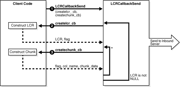

図35-1は、OCIXStreamInLCRCallbackSend()
関数の実行フローを示しています。
* OCI_XSTREAM_MORE_ROW_DATA
が設定されている場合です。
図35-1の説明:
1で、ユーザーが2つのコールバックを提供する
を呼び出します。この関数により、サーバーへのLCRインバウンド・ストリームが開始されます。 -
2で、この関数は
createlcr_cb()
プロシージャを呼び出し、コールバックからサーバーに送信するLCRを取得します。リターンLCRがNULL
の場合、この関数は終了します。 -
2からのフラグが、現在のLCRに追加のデータが存在する(つまり、
ビットが設定されている)ことを示す場合、この関数は3に進みます。それ以外の場合は、2にループし、次のLCRを取得します。 -
3で、この関数は
createchunk_cb()
を呼び出し、サーバーに送信するチャンク・データを取得します。このコールバックからのフラグのOCI_XSTREAM_MORE_ROW_DATA
ビットがセットされている場合は、3を繰り返します。セットされていない場合は、2に戻り、ユーザーからの次のLCRを取得します。コールバック関数がOCI_CONTINUE
以外の値を戻した場合は、OCIXStreamInLCRCallbackSend()
コールが終了します。サンプルのコールバック・モードのクライアント側擬似コードのスニペットを次に示します(簡単にするために、エラー・チェックは含まれていません)。

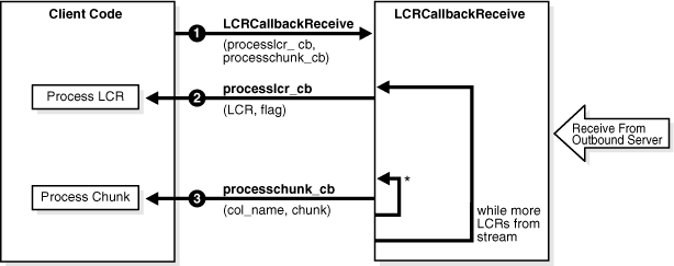

図35-2は、OCIXStreamOutLCRCallbackReceive()
関数の実行フローを示しています。
が設定されている場合です。
図 35-2の説明:
1で、クライアント側で2つのコールバックを提供する
が呼び出されます。この関数により、サーバーからのLCRアウトバウンド・ストリームが開始されます。 -
2で、この関数はストリームからLCRを受信して、受信したこのLCRで
processlcr_cb()
プロシージャを呼び出します。また、現在のLCRに追加のデータがある場合は、OCI_XSTREAM_MORE_ROW_DATA
フラグをprocesslcr_cb()
に渡します。 -
現在のLCRに追加のチャンクが含まれていない場合、この関数はストリーム内の次のLCRに対して2を繰り返します。
3で、現在のLCRに追加のチャンク・データが含まれる場合、この関数は
フラグを使用して、受信されたチャンクごとにprocesschunk_cb()
を呼び出します。このフラグは、現在のLCRの最後のチャンクでコールバックが呼び出されると消去されます。 -
ストリーム内に追加のLCRが存在する場合は、2にループします。この処理は、現在のコールの最後までか、1秒間にストリーム内にLCRが存在しない場合、またはコールバック関数で
OCI_CONTINUE
以外の値が戻される場合に続行されます。
