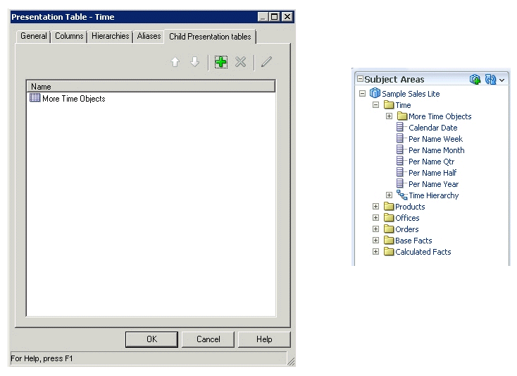

アンサーおよびBIコンポーザでのフォルダのネスト
「プレゼンテーション表」ダイアログの「子プレゼンテーション表」タブを使用して、子プレゼンテーション表を指定できます。
アンサーおよびBIコンポーザでネストされたフォルダを表示する子プレゼンテーション表を指定します。この方法を使用してネストの複数のレイヤーを追加できます。
この図は、指定の子プレゼンテーション表がアンサーでどのようにネストされて表示されるかを示しています。
フォルダはネストされているように見えます。実際にはドリルダウンでネストされておらず、オブジェクトの修飾名は同じままです。管理ツールのプレゼンテーション・レイヤーでは、ネストは表示されません。ネストはアンサーおよびBIコンポーザにのみ表示されます。この機能は、プレゼンテーション表でのみ機能し、他のプレゼンテーション・レイヤー・オブジェクトでは機能しません。
