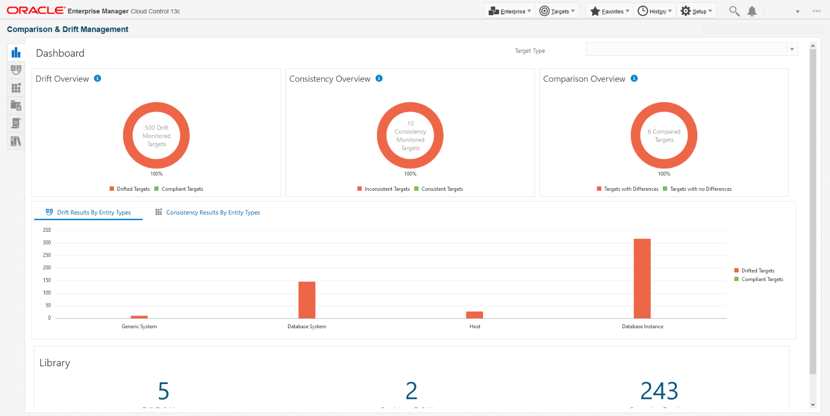

  1. 「エンタープライズ」メニューから「構成」を選択し、「比較およびドリフト管理」を選択します。
  2. ダッシュボード・ページの1回かぎりの比較セクションで、比較の作成をクリックします。
  3. 「基本」比較または「拡張」比較を選択します。
  2. ダッシュボードページのドリフト管理セクションで、定義の作成をクリックします。
  2. ダッシュボードの概要ページの「一貫性管理」セクションを見つけます。「定義の作成」をクリックします。

定義ライブラリは、「比較およびドリフト管理」ダッシュボードを使用して作成されたすべてのドリフト定義および一貫性定義のリポジトリです。
定義ライブラリにアクセスするには、「エンタープライズ」メニューの「比較およびドリフト管理」を選択します。「ダッシュボード」ページで「定義ライブラリ」をクリックします。

ダッシュボードについて
比較およびドリフト管理ダッシュボードでは、単一ページからドリフトされた一貫性のないターゲットにアクセスできます。
ダッシュボードには次のセクションが含まれています。
図26-1 比較およびドリフト管理ダッシュボード
この画像は、Enterprise Managerリリース更新5以降で使用できる、比較およびドリフト管理ダッシュボードの新しいレイアウトを示しています。
ドリフトの概要
最新または保存済のターゲット構成を1つ以上のターゲットと比較します。使用方法の一部を次に示します。
  • 参照または保存されたターゲット構成と比較して、ターゲットの構成が変更されていないことを確認します。
  • ターゲット構成の変更によって望ましくない差異が発生した場合に通知を受け取ります。
一般的な範囲: 多数のターゲット
一貫性の概要
一貫性についてコンテナ内のターゲットを比較します。使用方法の一部を次に示します。
  • 類似したターゲット・タイプのターゲットがシステム内で同じままであることを確認します。
  • 静的または動的グループを持つターゲットが一貫していることを確認します。
一般的な範囲: 多数のターゲット
比較の概要
  • 変更が疑われる問題を調査します。
  • ドリフト管理または一貫性管理で使用する前に、比較テンプレートをチューニングします。
一般的な範囲: 少数のターゲット
ターゲット・タイプ別のドリフトの結果と一貫性の結果
ターゲット・タイプ別にソートされた、様々なターゲットのドリフトと一貫性の結果を示す棒グラフ。
ライブラリ
「ライブラリ」は、作成されたドリフト定義、一貫性定義および比較テンプレートを参照する方法を提供します。
