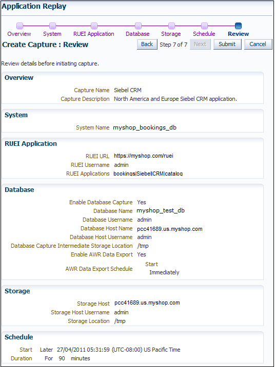

RUEIを使用してアプリケーション・ワークロードを取得するには、次の点を確認する必要があります。

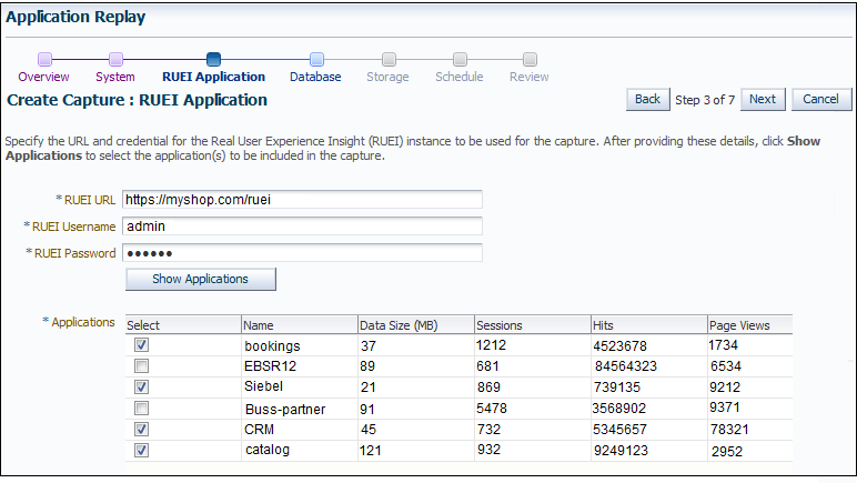

目的のアプリケーションをモニターするようにRUEIリリース12.1以上が構成されている。必要なリリースおよびホット・フィックスについては、Oracle SupportのWebサイト(
http://www.oracle.com/support/contact.html)を参照してください。デプロイメント・オプションおよび要件については、『Oracle Real User Experience Insightインストレーション・ガイド』を参照してください。 -
ユーザー名とパスワードの有効な組合せを保持している。必要に応じて、RUEIの管理者に連絡してください。ユーザー・アカウントにはセキュリティ責任者の権限が付与されている必要があります。ロールと権限の詳細は、『Oracle Real User Experience Insightユーザーズ・ガイド』を参照してください。
RUEIインストールへのアクセスに使用するURLを把握している。必要に応じて、RUEIの管理者に連絡してください。
RUEIのロギングおよびマスキング・ポリシーの構成がアプリケーション・リプレイで使用する場合と一致している。これについては、次の項で説明しています。

- ワークロードの取得時に大量のトラフィックが予想される場合は、「構成」、「セキュリティ」、「コレクタ・データ保持ポリシー」の順に選択し、取得を計画している各アプリケーションに十分な記憶域を割り当てておくことをお薦めします。

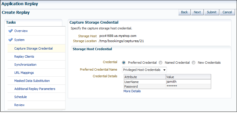

アプリケーション・リプレイ機能のユーザーには、次のEnterprise Manager権限が割り当てられている必要があります。
ASREPLAY_VIEWER(取得、リプレイおよびリプレイ・タスクの表示) -
ASREPLAY_OPERATOR(取得、リプレイおよびリプレイ・タスクの作成、変更、または送信)
これらの権限を割り当てるには、「アプリケーション・リプレイ・エンティティ」という名前のリソース・タイプを見つけて、鉛筆アイコンをクリックして上記の権限を追加します。
この他、PERFORM_OPERATION_ANYWHERE (「任意の場所でのコマンドの実行」)権限がユーザーに割り当てられている必要があります。

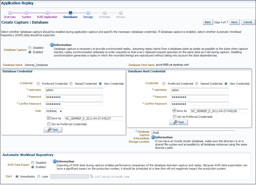

データベース・ユーザーがデータベース取得を含むアプリケーション・リプレイ機能を実行するには、次の権限がユーザーに付与される必要があります。
GRANT ADMINISTER ANY SQL TUNING SET TO asreplay; GRANT EXECUTE ON DBMS_LOCK TO asreplay; GRANT EXECUTE ON DBMS_WORKLOAD_CAPTURE TO asreplay; GRANT EXECUTE ON DBMS_WORKLOAD_REPLAY TO asreplay; GRANT CREATE SESSION TO asreplay; GRANT CREATE ANY DIRECTORY TO asreplay; GRANT SELECT_CATALOG_ROLE TO asreplay; GRANT BECOME USER TO asreplay; GRANT DROP ANY DIRECTORY to asreplay;
前述の例では、データベース・ユーザーはasreplayと呼ばれることに注意してください。

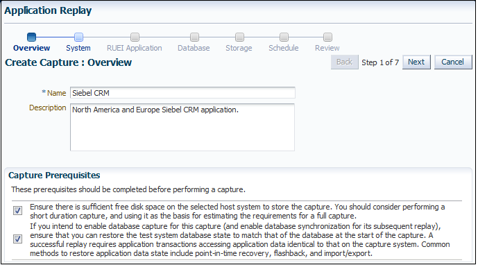

ワークロードをリプレイするには、リプレイ・システムのアプリケーション・データの論理状態を、リプレイの開始時における取得システムのデータの状態と同じにする必要があります。したがって、テスト・システムでアプリケーション・サーバーとデータベースの状態をリストアするための方針を定める必要があります。アプリケーション・サーバーの状態をリストアするには、アプリケーション管理者に問い合せてください。データベースの状態をリストアするには、次のいずれかの方法を使用することを検討してください。
Recovery Manager(RMAN)の
DUPLICATEコマンド。詳細は、『Oracle Databaseバックアップおよびリカバリ・ユーザーズ・ガイド』を参照してください。 -
スナップショット・スタンバイ。詳細は、Oracle Data Guard概要および管理を参照してください。
データ・ポンプのインポートおよびエクスポート。詳細は、『Oracle Databaseユーティリティ』を参照してください。

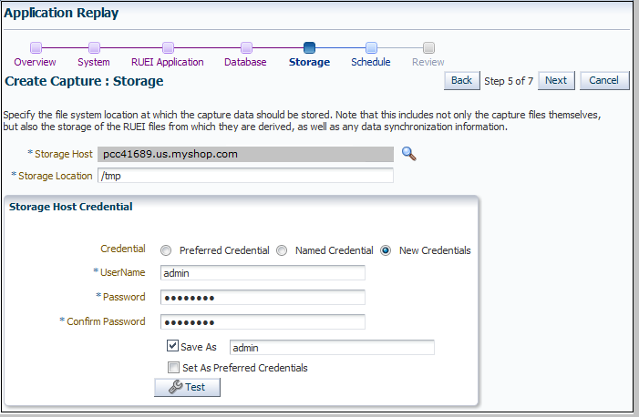

アプリケーション・リプレイの取得ディレクトリの設定
取得したワークロードを格納するディレクトリを決定および設定します。取得を開始する前に、ワークロードを格納するために十分なディスク領域がディレクトリにあることを確認します。取得中にディレクトリのディスク領域が不足すると、取得が停止します。
必要なディスク領域を見積もるには、短期間(通常は数分間)、ワークロードのテスト取得を実行し、これを使用して完全取得に必要な容量がどれくらいかを推定することをお薦めします。潜在的なパフォーマンスの問題を回避するため、ターゲットのリプレイ・ディレクトリが別のファイル・システムにマウントされていることも確認する必要があります。

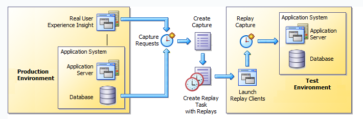

アプリケーションの取得およびリプレイ・プロセスの理解
図3-2は、アプリケーション・リプレイ機能のアーキテクチャを示しています。
アプリケーション・リプレイの取得処理は、本番環境のコンテキスト内で実行されます。このデプロイメントは、Webサーバー、アプリケーション・サーバーおよびデータベースで構成されます。Web層の取得メカニズムはRUEIが提供します。これによりモニター対象のトラフィックに関する情報が取得ファイルに書き込まれます。そこには、HTTPリクエスト、レスポンス、時刻、およびテスト・システムで本番のワークロードを正確に再現するために必要なその他のデータが含まれています。取得が完了すると、生成されたファイルには本番のワークロード全体が完全に表現されています。

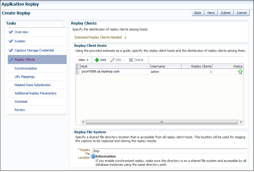

アプリケーション・リプレイのリプレイ処理は、テスト・システムのコンテキスト内で実行されます。これは、テスト中のシステム構成を実行するアプリケーション・スタックで構成されます。1つ以上のリプレイ・クライアントが、同時実行性やリクエストのタイミングといった元のプロパティを維持しつつ、取得したワークロードを再現します。さらに、アプリケーション・リプレイ機能では同期化を使用して、リプレイされた各リクエストが取得時とまったく同じアプリケーション状態で処理されるため、レスポンスを直接比較できます。最後に、スタックのすべての層からパフォーマンス・データおよび検証データを大量に収集して、リプレイとその基礎となる元の取得が比較できるようになります。

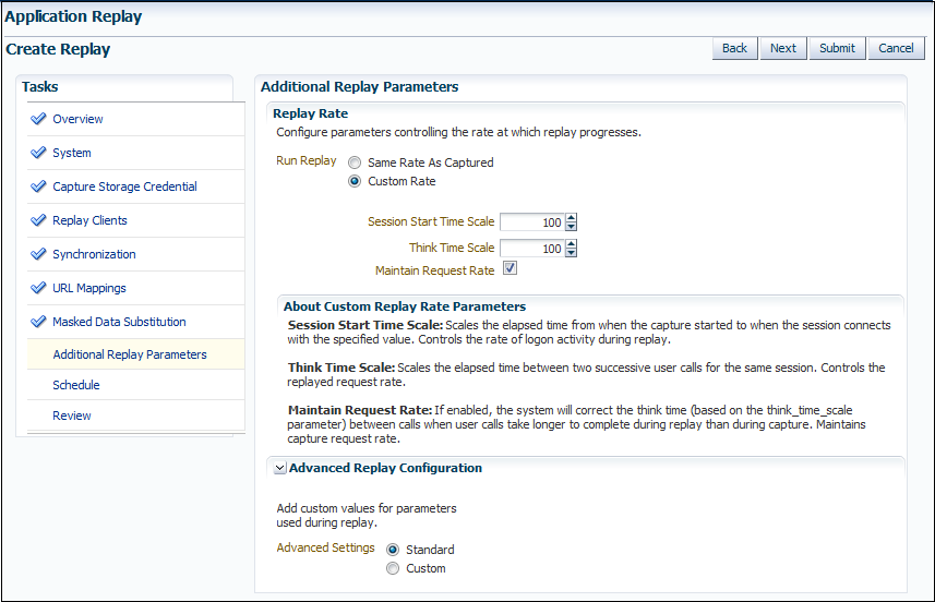

ワークロードの取得のボリュームと同時実行性によっては、複数のリプレイ・クライアントをデプロイして、それぞれにワークロードの一部を割り当てる必要があります。リプレイを計画する際には、取得したワークロードによって必要なリプレイ・クライアント数の推奨を受けることができます。

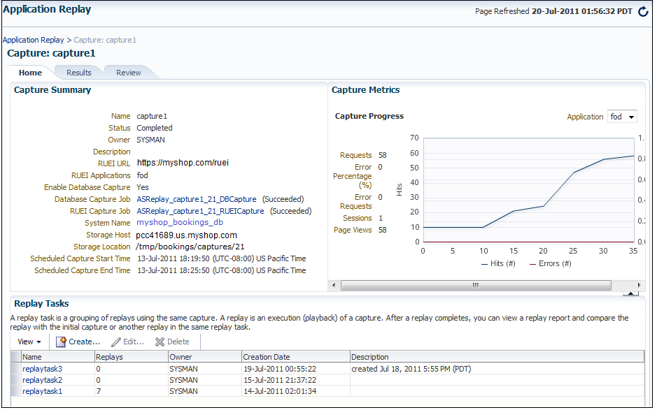

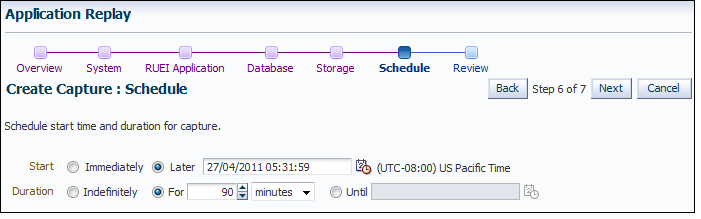

取得が開始されると、取得プロセスを監視できるようになり、意図したトラフィックが正しく取得されていること、アプリケーション・システムが正常な状態で機能していることを確認できます。取得の進捗レポートの例を図3-11に示します。
取得の開始後、その進捗情報が確認できるようになるまでに、10分程度のリード・タイムがあることに注意してください。これは、「アプリケーション・リプレイ」ページ(図3-3)で確認できます。いずれの場合も、ボリューム、パフォーマンスおよびエラーの観点から取得の特性が詳細表示されます。このようにして、取得の品質およびテストでの有効性を評価できます。
取得プロセス中にモニターされたリクエストの数は、取得の進捗を評価する上で特に役立ちます。異常に高いレベルのエラーが発生した場合は、「ジョブ」ページ(「RUEI取得ジョブ」設定をクリックすると表示される)から特定のエラーにドリルダウンできます。

ワークロードの取得をテスト・システムでリプレイできます。同じHTTPリクエストを発行できるだけでなく、同時実行性やタイミングの条件に合せて、取得の特性を再現する機能もあります。この項で説明するリプレイ・プロセスの内容は次のとおりです。

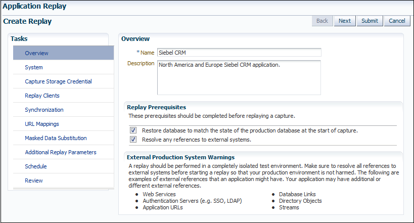

ワークロードの取得のリプレイに向けた準備
ワークロードのリプレイを適切に計画すると、リプレイの正確性が保証されます。ワークロードの取得をリプレイするには、次のステップが必要です。
テスト・システムのアプリケーション・データの状態を、ワークロードの取得の開始時における取得システムと論理的に同じにする。アプリケーション・リプレイのテスト・システム・データベースの設定を参照してください。
外部システムへの参照がすべて解決されている。アプリケーション・リプレイの外部システムへの参照の解決を参照してください。

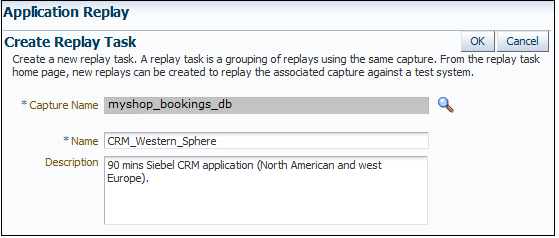

アプリケーション・リプレイおよびリプレイ・タスクの理解
リプレイとはワークロードの取得の実行(再生)であることを理解することが重要です。リプレイ・タスクとは、同じ取得に基づいてリプレイをグループ化したものです。リプレイが完了したら、リプレイ・レポートを表示してリプレイと最初の取得を比較したり、同じリプレイ・タスク内に別のリプレイを作成することができます。通常、リプレイ・タスク内のリプレイは、同じ目的を実行します。たとえば、データベースまたはホスト・システムの構成で複数のパラメータを変更するなどです。
リプレイを同じリプレイ・タスクにグループ化して、比較を容易にすることをお薦めします。たとえば、同じデータベース・アップグレード・パッチのテストに関連するリプレイを同じリプレイ・タスクにグループ化するなどです。

取得したワークロードに、データベース・リンクや外部表などの外部システムへの参照が含まれている場合があります。このような外部相互作用への参照は、リプレイ時に他の本番システムに影響が及ばないように再構成する必要があります。ワークロードのリプレイ前に解決する必要がある一般的な外部参照を表3-1に示します。

リプレイ時に他の本番システムに影響が及ばないようにするために、リプレイは、本番環境のホストにアクセスできない切り離されたプライベート・ネットワーク内で実行することを強くお薦めします。

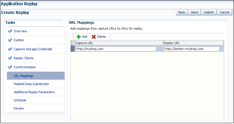

アプリケーション・リプレイのURLの再マッピング
ワークロードの取得ファイル内のURLは、テスト環境でリプレイする前に、別の値に再マップする必要があります。たとえば、すべてのリクエストのWebアプリケーションURLは、テスト・システムのURLに再マップする必要があります。
再マップされるURLではワイルドカード文字はサポートされません。要求されたドメインおよびポート番号はすべて完全指定されている必要があります。

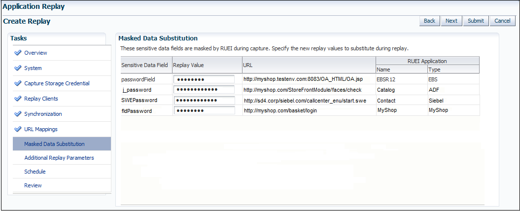

アプリケーション・リプレイの機密データでの代用
ネットワーク・トラフィックをモニタリングしているRUEIインストールは、機密情報をログに記録しないように構成できます。これはマスキングと呼ばれ、パスワードなどの機密情報がディスクに記録されるのを防ぎます。この機能の使用方法については、『Oracle Real User Experience Insightユーザーズ・ガイド』を参照してください。
アプリケーション・リプレイでは、マスキングされるフィールドごとに1つの値しか置換できないことを理解する必要があります。たとえば、アプリケーションのログイン・パスワードをマスキングする場合は、テスト・システム内のすべてのユーザー・アカウントに対して1つの共通の代替ログイン・パスワードを設定する必要があります。

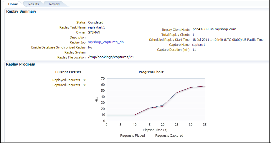

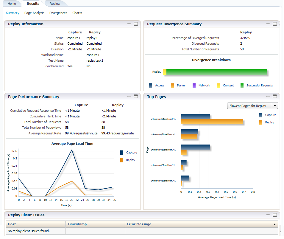

「アプリケーション・リプレイ」ページで選択したリプレイをクリックすると、その詳細情報が表示されます。リプレイの概要の例を図3-22に示します。
これは次の3つに分かれています。
ホーム: リプレイ、関連付けられたリプレイ・タスク、および基礎となる取得の概要が表示されます。リプレイの進捗および元の取得との比較も表示されます。
結果: リクエスト相違のより詳細な情報が表示されます。これには、元の取得とリプレイのページ・パフォーマンスの比較や、最も高いレベルの相違を示したアプリケーション・ページなどが表示されます。例を図3-23に示します。
このセクション内の「ページ分析」セクションでは、選択したメトリック全体について各アプリケーション・ページを分析できます。「相違」セクションでは、特定の相違のタイプ(アクセス、コンテンツなど)に限定した情報を表示できます。「グラフ」セクションでは、特定のメトリック(平均ページ・ロード時間など)全体の詳細なリプレイ情報を表示できます。
確認: リプレイ環境(資格証明、ホスト、リプレイ・クライアントなど)およびリプレイ時に使用したURLマッピングとマスキング・データの置換に関する情報が表示されます。
