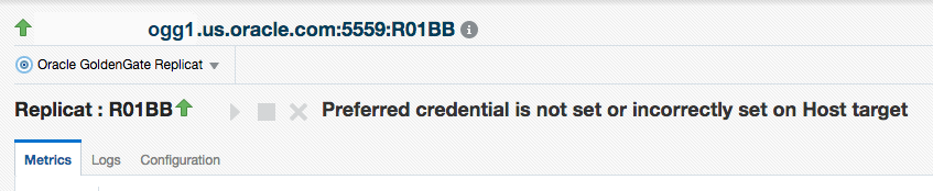

資格証明を設定する前は、プロセス・アクションのボタンがグレー表示されていることがわかります。
図3-1 アクション・ボタンが非アクティブ

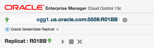

図3-2 アクション・ボタンがアクティブ
資格証明が設定されると、アクション・ボタンがアクティブになります。
