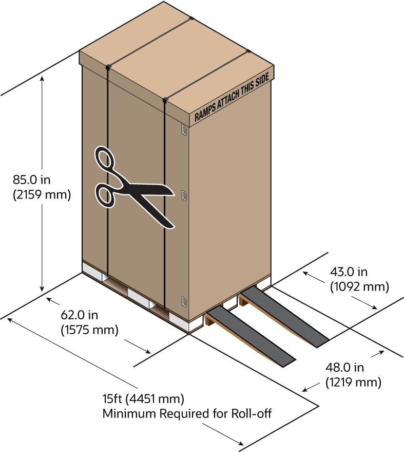

5.2 Oracle Exadataラックの開封
開封場所は、サイト計画プロセス中に決定する必要があります。次の図に、Oracle Exadataラックの発送箱を示します。
図5-1 Oracle Exadataラックの発送箱
図5-1の説明が続きます
「図5-1 Oracle Exadataラックの発送箱」の説明

5.2.3 発送箱からのOracle Exadataラックの取外し
ここに示すステップを使用してOracle Exadataラックを開梱し、設置場所に移動するための準備を整えてください。
警告:
Oracle Exadataラックの開封および設置は、専門の配送業者に依頼することを強くお薦めします。ラックを揺らしたり傾けたりすると、ラックが倒れて深刻な人的被害や死亡事故が発生する危険性があります。
  1. 次に示すように、梱包品および発送用パレットから慎重にOracle Exadataラックを開封します。
    ノート:
    発送用の段ボールからラックを開封する前に、段ボール上のラベルに記載されている指示を確認してください。
    1. 発送用の段ボールのひもを取り外します。
    2. 箱の上部を取り外します。
    3. 側面および内側上部の段ボールを取り外します。
  2. 発送キットを取り外します。
  3. 次に示すように、傾斜台を発送用パレットにつなぎます。
    1. パレットの側面から傾斜台を取り外します。
    2. キャビネットから部品バッグを出します。
    3. 傾斜台の水平ボルトを調整し、傾斜台をパレットのホイール・トラックにつなぎます。
    4. ラックを移動する前に水平調整脚が立っていることを確認します。
  4. 次に示すように、発送用パレットからOracle Exadataラックを慎重に移動します。
    1. パレットから外側の取付け金具を外します。
    2. パレットから内側の取付け金具を外します。
      ノート:
      Oracle Exadata Rackの下から取付け金具を外す際は注意してください。内側の取付け金具に届かない場合があります。
    3. キャビネットを傾斜路で床レベルまで移動します。ラックを傾斜路で移動する際は3人で行うことをお薦めします。2人が両サイドで、1人が後ろでラックを移動します。
      ラックの前面側のキャスタは固定されているため、背面側のキャスタを使用して動かす必要があります。背面からラックを押すと、安全に移動できます。
  5. 発送用パレットにラックを固定するために使用されている取付け金具を保存しておきます。交換金具は注文できないので、取付け金具を捨てないでください。
  6. 梱包品を適切に再利用します。地域の法律およびガイドラインに従って、梱包材を廃棄します。

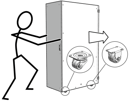

  3. 後部から設置場所まで、Oracle Exadataラックを押します。
    設置場所までOracle Exadataラックを移動する場合、前方のキャスタは回転しないため、後方のキャスタを動かして進む必要があります。慎重にOracle Exadataラックを押すと、安全に進むことができます。図5-2に、ラックの正しい押し方を示します。
    図5-2 後部からOracle Exadataラックを慎重に押す
    図5-2の説明が続きます
    「図5-2 後部からOracle Exadataラックを慎重に押す」の説明
    ラックの移動は2人で行うことをお薦めします。1人が前で、もう1人が後ろでラックを移動します。構成されたラックをある場所から別の場所へ移動する場合は、0.65メートル/秒(2.13フィート/秒)未満の速度でゆっくりと注意して移動します。
    移動経路を慎重に確認してください。突然の停止や衝撃を与える可能性のある出入口やエレベータ入口などの障害を回避します。円滑な移動を可能にする傾斜台またはリフトを使用して、障害を回避します。

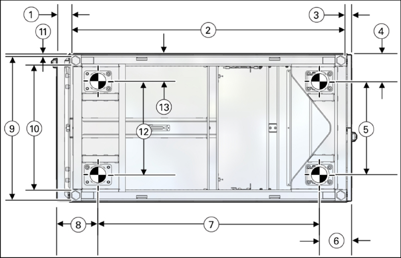

  1. Oracle Exadataラックの下隅にある4本の水平調整脚を探します。図5-3に、ラックの底にある水平調整脚の場所を示します。
    図5-3 Oracle Exadataラックの水平調整脚の場所
    図5-3の説明が続きます
    「図5-3 Oracle Exadataラックの水平調整脚の場所」の説明
    • 1: 取付け脚の端からラックの側面までの長さは33.75mm(1.33インチ)です。
    • 2: 水平調整脚の外側からの幅は532.5mm(20.96インチ)です。
    • 3: 水平調整脚の内側からの幅は429mm(16.89インチ)です。
    • 4: 脚の端からラック前面までの距離は73.75 m(2.90インチ)
    • 5: 水平調整脚の外側の奥行きは1058.5mm(41.67インチ)です。
    • 6: 水平調整脚の端からラックの背面までの長さは32.5mm(1.28インチ)です。
    • 7: 前部キャスタの中心からラックの側面までの長さは86.7mm(3.41インチ)です。
    • 8: 前部キャスタの中心から中心までの幅は426.6mm(16.80インチ)です。
    • 9: 後部キャスタの中心からラックの背面までの長さは173.7mm(6.83インチ)です。
    • 10: 前部キャスタから後部キャスタまでの奥行きは828.6mm(32.62インチ)です。
    • 11: 後部キャスタからラックの背面までの長さは162.4mm(6.39インチ)です。
    • 12: 後部キャスタの中心からラックの側面までの長さは96.4mm(3.80インチ)です。
    • 13: 後部キャスタの中心から中心までの幅は407.2mm(16.03インチ)です。

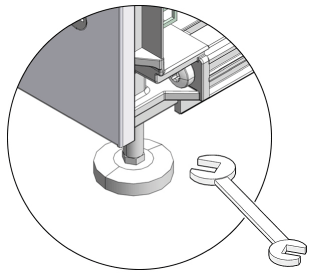

  2. SW 12mmレンチを使用して、図5-4に示されているように、水平調節脚を床まで下げて各キャスタに負荷を分散します。
図5-4 水平調整脚を使用したOracle Exadataラックの固定
図5-4の説明が続きます
「図5-4 水平調整脚を使用したOracle Exadataラックの固定」の説明

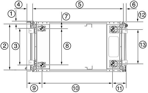

  1. Oracle Exadataラックの下隅にある4本の水平調整脚を探します。次の図に、Oracle Exadataラックの底にある水平調整脚の場所を示します。図の寸法には、ラックに取り付けられているドアが含まれています。
    図5-5 Oracle ExadataラックX7以降の水平調整脚の場所
    図5-5の説明が続きます
    「図5-5 Oracle ExadataラックX7以降の水平調整脚の場所」の説明
    • 1: 脚の端からドア前面までの長さは58mm (2.3インチ)です。
    • 2: 水平調整脚の外側の奥行きは1113mm(43.8インチ)です。
    • 3: 水平調整脚の端からドア背面までの長さは26mm (1.0インチ)です。
    • 4: 後部キャスタの中心からラックの側面までの長さは96.5mm(3.8インチ)です。
    • 5: 後部キャスタの中心から中心までの幅は407mm(16.0インチ)です。
    • 6: 後部キャスタの中心からドア背面までの長さは142mm (5.6インチ)です。
    • 7: 前部キャスタから後部キャスタまでの奥行きは889mm(35.0インチ)です。
    • 8: 前部キャスタの中心とドア前面との間の長さは166mm (6.5インチ)です。
    • 9: 水平調整脚の外側からの幅は583mm(23.0インチ)です。
    • 10: 水平調整脚の内側からの幅は513mm(20.2インチ)です。
    • 11: 取付け脚の端からラックの側面までの長さは8.5mm(0.3インチ)です。
    • 12: 前部キャスタの中心から中心までの幅は410mm(16.1インチ)です。
    • 13: 前部キャスタの中心からラックの側面までの長さは95mm(3.7インチ)です。

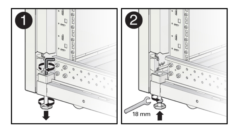

  2. 次の図に示すように、6mmの六角レンチまたは自分の指を使用して、4本の水平調節脚を床に下ろすことでラックを固定します。
図5-6 水平調整脚を使用したOracle Exadataラックの固定
図5-6の説明が続きます
「図5-6 水平調整脚を使用したOracle Exadataラックの固定」の説明

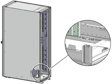

  4. 図5-7に示されているように、システムのフレームの背面の下部のいずれかの接続ポイントに接地ケーブルを接続します。接続ポイントは、右側のOracle Exadataラックのキャビネットの背面の内側にある調整可能なボルトです。
    図5-7 接地接続ボルトの場所
    図5-7の説明が続きます
    「図5-7 接地接続ボルトの場所」の説明
