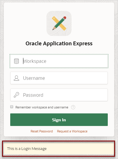

3.10.1.1 ログイン・メッセージの概要
ログイン・メッセージは、Oracle Application Expressのサインイン・ページのすぐ下に表示されます。

  4. 「メッセージ」にメッセージを入力します。メッセージには任意のテキストおよびHTML形式(オプション)を含めることができます。

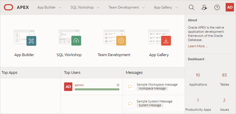

システム・メッセージは「ワークスペース」ホームページ、「ワークスペース管理」ページおよび「管理サービス」ホームページに表示されます。
「ワークスペース」ホームページ(次のとおり)では、システム・メッセージのテキストのすぐ下に、テキスト識別子System Messageが表示されます。

ワークスペース・メッセージは「ワークスペース」ホームページおよび「ワークスペース管理」ページの両方に表示されます。「ワークスペース」ホームページでは、ワークスペース・メッセージは「ニュースとメッセージ」リージョンに表示されます。
