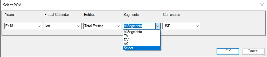

    これにより、「POVの選択」ダイアログが起動します:
    レポートの各ディメンションのドロップダウン・メニュー・セレクタが表示された「POVの選択」ダイアログ。
    各フィールドのドロップダウン矢印を使用して、ディメンションPOVを変更できることを示すドロップダウン・メニューを見つけます。
  2. ドロップダウン・リストにオプションの固定リストが含まれている場合は、リストからオプションを選択します。
  3. ドロップダウン・リストに選択オプションが含まれている場合:

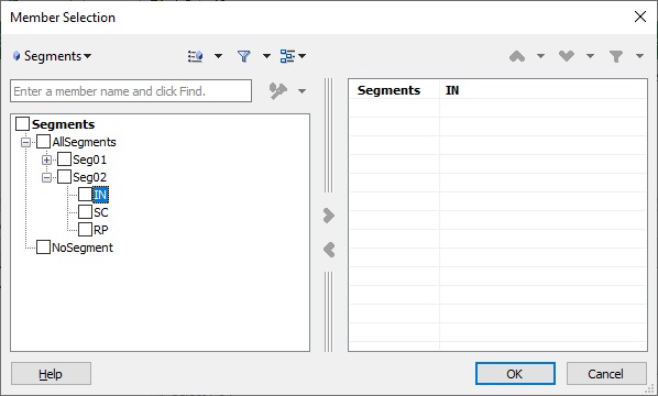

    1. 「選択」をクリックして、「メンバー選択」ダイアログを開きます。
      「ステップ1」の例では、Segmentsディメンションに「選択」オプションが含まれています。
    2. 「メンバー選択」ダイアログの左ペインで、必要に応じてメンバーを展開し、メンバーを選択して右矢印ボタンをクリックして右ペインに移動し、OKをクリックします。
      ノート:
      一度に選択できるのは、現在のディメンションのメンバーのみです。 別のディメンションからメンバーを選択するには、「メンバー選択」を終了し、ステップ4で説明した「POVの選択」ダイアログで別のディメンションを選択する必要があります。
      次の例では、INメンバーが選択され、右ペインに移動されています。
      「メンバー選択」ダイアログ
      「メンバー選択」ダイアログでOKをクリックすると、「POVの選択」ダイアログのセグメント・フィールドでINメンバーが選択されます。 INメンバーは、セグメント・ドロップ・ダウン・メンバー選択リストでも選択できます。

  4. POVの選択ダイアログでアクションを実行します:
    • OKをクリックし、新しく選択したメンバーをPOVの選択として使用します。
    • ドロップダウン・メニューをクリックし、新しく追加したメンバーを含む使用可能なメンバーをリストから選択して、OKをクリックします。
    フォーマットされたレポートは、更新されたPOVを使用して再生成されます。
