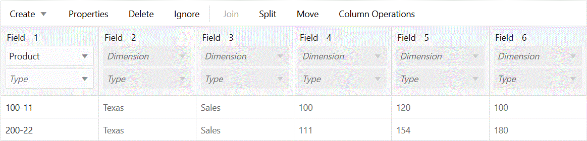

文字列を既存のメンバーと照合することで、データ・ソースから既存のディメンションに新しいメンバーを追加できます。 Essbaseは、データ・ソースで新しいメンバーを検出すると、類似のテキストを持つメンバー名のアウトラインをスキャンし、最も近い文字列を持つメンバーの兄弟として新しいメンバーを追加します。
たとえば、次のデータのテキスト・ファイルには、Productディメンションに追加する2つの新しいメンバー(100-11および200-22)が含まれています。 新しいメンバーは、Productディメンションの文字列に似ています: 3桁のダッシュと2桁のダッシュが含まれます。
100-11	Texas	Sales	100	120	100
200-22	Texas	Sales	111	154	180
サンプル・メンバーをデータベースに追加するには、ルール・ファイルで次のように値を設定します:
表15-2 文字列一致を使用したメンバーの追加の例
フィールド Value 詳細
フィールド1 (製品)
  • フィールドのフィールド・タイプを選択しないでください
  • フィールドのディメンションをProductに設定
フィールド・タイプ情報の設定
フィールド2から6
フィールドを無視
フィールドの無視
Productディメンション
Add as sibling of matching string構築メソッドを選択
構築メソッドの選択
図15-6 文字列が一致する兄弟としてメンバーを追加するように設定されたルール・ファイル・フィールド
このイメージは、文字列一致を使用して既存のメンバーの兄弟としてメンバーを追加するためのルール・ファイルを示しています。
次の階層は、100-11が100の兄弟として追加され、200-22が200の兄弟として追加されたことを示しています。
図15-7 文字列が一致する兄弟として追加されたメンバー
このイメージは、既存のメンバーの兄弟として追加された新規メンバーを示しています。

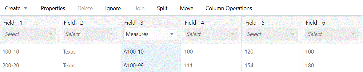

最下位レベルの兄弟としてのメンバーの追加
ディメンションの最下位レベル(レベル0のブランチ)に存在するメンバーの兄弟として、データのソースから新しいメンバーを追加できます。 Essbaseは、データのソースで新しいメンバーを検出すると、アウトラインをスキャンしてメンバーのレベル0ブランチを探し、新しいメンバーをこれらのメンバーの兄弟として追加します。
ノート:
アウトラインのこのレベルに複数のメンバー・グループが含まれている場合、Essbaseは、検出したメンバーの最初のグループに新しいメンバーを追加します。
次のテキスト・データ・ファイルを使用して、Measuresディメンションに新しいメンバー(A100-10およびA100-99)を追加するとします:
100-10	Texas	A100-10		100	120	100
200-20	Texas	A100-99		111	154	180
次のルール・ファイルを作成してディメンションを構築できます。
図15-8 最下位レベルの兄弟としてメンバーを追加するように設定されたルール・ファイル・フィールド
このイメージは、最下位レベルの既存メンバーの兄弟としてメンバーを追加するためのルール・ファイルを示しています。 フィールド3はメンバー・ディメンションに関連付けられており、他のすべてのフィールドは無視されます。
ルール・ファイルの値を次のように設定します:
表15-3 最下位レベルの兄弟としてのメンバーの追加の例
フィールド Value 詳細
フィールド3 (メジャー)
  • フィールドのディメンションをメジャーに設定
フィールド・タイプ情報の設定
フィールド1、2、4、5および6
フィールドを無視
データ・ソースの指定した列のすべてのフィールドを無視できます。
「フィールドの無視」を参照してください。
Measuresディメンション
最下位レベルの兄弟として追加作成メソッドを選択
構築メソッドの選択
次の階層は、マージンの子として追加されたA100-20およびA100-99を示しています。
図15-9 最下位レベルの兄弟として追加されたメンバー
このイメージは、マージンの子として追加されたA100-20およびA100-99の新しいメンバーを示しています。
