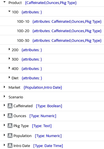

次のイメージは、Productディメンションと3つの属性ディメンション(Caffeinated、OuncesおよびPkg Type)を示すSample Basicアウトラインを示しています。Productディメンションの右側にあるCaffeinated、OuncesおよびPkg Typeという単語は、これらの属性ディメンションがProductディメンションに関連付けられていることを示しています。
属性は、基本ディメンションと呼ばれる疎の非属性ディメンションに関連付けられます。前述の例では、Productディメンションが属性ディメンション(Caffeinated、OuncesおよびPkg Type)の基本ディメンションです。Marketは、属性ディメンションPopulationおよびIntro Dateの基本ディメンションです。

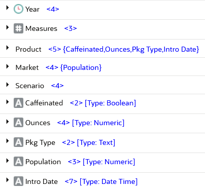

Sample_Dynamic Basicキューブには、5つの標準ディメンション(Year、Measures、Product、MarketおよびScenario)と5つの属性ディメンション(Caffeinated、Ounces、Pkg Type、PopulationおよびIntro Date)があります。
標準ディメンションProductは、4つの属性ディメンション(Caffeinated、Ounces、Pkg TypeおよびIntro Date)に関連付けられています。標準ディメンションMarketは属性ディメンションPopulationに関連付けられています。

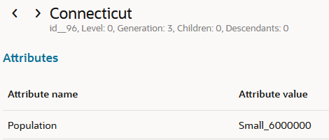

Marketディメンション・メンバーConnecticutをPopulation属性ディメンションの6000000メンバーに関連付けます。これにより、6000000がConnecticutの属性になります。

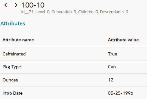

製品メンバー100-10には3つの属性があり、カフェインがあり、12オンス・コンテナで販売され、缶で販売されています。

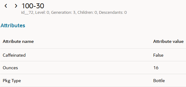

異なる属性ディメンションのメンバーは、基本ディメンションの同じメンバーに関連付けることができます。たとえば、16オンスのボトルで販売されるカフェイン抜きコーラの製品(100-30)には、Caffeinated:False、Ounces:16およびPkg Type:Bottleの3つの属性があります。

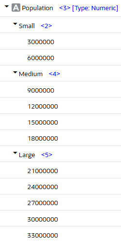

たとえば、Population属性ディメンションでは、3000000、6000000、9000000などのレベル0のメンバーのみをMarketディメンションのメンバーに関連付けることができます。Smallなどのレベル1のメンバーを関連付けることはできません。
属性ディメンションのレベル0のメンバーの名前は、属性値です。属性値を持つ属性ディメンションのメンバーは、レベル0のメンバーのみです。
属性ディメンションのより高いレベルのメンバーを使用して、データを選択およびグループ化できます。たとえば、Population属性ディメンションのレベル1のメンバーであるSmallを使用して、3000000と6000000の両方の人口カテゴリの売上を取得できます。
