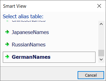

キューブに複数の別名表が実装されているときには、Smart Viewユーザーは「Essbase」リボンの「別名の変更」をクリックすることで、異なる別名のセットを選択できます。複数の別名表の一般的な用途として、言語変換があります。各国のユーザーは、自分の言語でメンバー名が読み取れるように、適切な別名表を設定できます。
デフォルト以外の別名表を選択するためのSmart Viewのダイアログ
行に製品、列にUmsätze、ページにSzenario、OstおよびJahrがあるSmart Viewグリッド。列AのProductカテゴリには、メンバー名の100、200、300、400およびDietがリストされています。列Bには、製品カテゴリ・レベルのドイツ語の別名がリストされています。

Smart Viewで表示される別名を変更するには、「Essbase」の「別名の変更」をクリックして、異なる別名のセットを選択します。

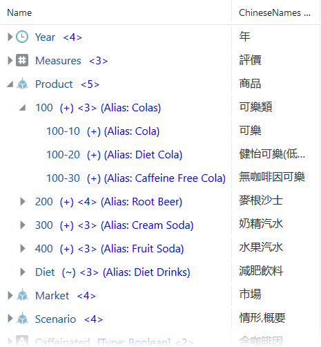

Essbase Webインタフェースのアウトライン・ビューア/エディタでの別名の表示をカスタマイズするには
  1. 「検査」グループで、「表内で選択した列を表示します」をクリックします。
    アウトライン・エディタの「表内で選択した列を表示します」というラベルの付いたボタン
  2. 現在アクティブな別名表の別名を使用して、アウトライン階層でメンバー名の横に別名を表示する場合は、「アクティブな別名」を選択します。
    アウトライン・ビューアで異なる別名のセットを表示する場合は、「プロパティ名」でかわりの別名表を選択します。
    たとえば、次の表示選択肢を使用すると、アウトライン・ビューアに現在の別名と中国語名が表示されるようになります。
    「アクティブな別名」と「ChineseNames」のオプションが選択されている、「表示するメンバー・プロパティの選択」という名前のダイアログ
  3. 「適用して閉じる」をクリックして、設定を保存します。
    メンバーの横にアクティブな別名が表示されていて、追加の行に別名表ChineseNamesからの別名が表示されているアウトライン・ビューア。

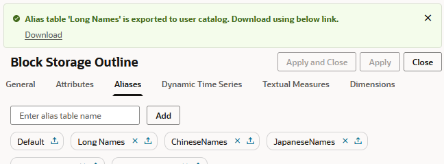

別名表をエクスポートするには
  1. Essbase Webインタフェースを使用して、アウトラインを開いて「アウトラインのプロパティ」をクリックし、「別名」タブに移動します。
  2. エクスポートする別名表の横にあるWebインタフェースの「エクスポート」ツールをクリックします。
  3. デフォルトでは、エクスポートした別名表は、.altファイルとしてユーザー・ディレクトリに保存されます。
    別名表Long Namesはユーザー・カタログにエクスポートされ、リンクを使用してダウンロードできます。
