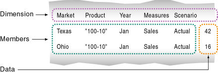

データ・ソースには、ディメンション・フィールド、メンバー・フィールド、メンバーの組合せフィールドおよびデータ・フィールドが含まれている可能性があります。
図11-2 フィールドの種類
このイメージは、イメージの前のテキストで説明されている、フィールドのタイプを示しています。
  • ディメンション・フィールドでは、キューブのディメンション(Marketなど)を特定します。ディメンション・フィールドは、Essbaseにソース内のディメンションの順序を指示するために使用します。前の図の場合、ディメンション・フィールドはMarket、Product、Year、MeasuresおよびScenarioです。Market列のフィールド(Texasなど)はMarketディメンションのメンバー、Product列のフィールド(100-10など)はProductディメンションのメンバーです。ディメンション・フィールドがソースに存在していない場合は、ロード・ルールを使用して特定できます。
  • メンバー・フィールドは、指定されたディメンションのメンバーまたはメンバーの組合せを識別します。メンバー・フィールドを使用して、新しいデータ値をマッピングするメンバーやアウトラインに追加するメンバーをEssbaseに指定します。前の図の場合、Texas、100-10、Jan、SalesおよびActualがメンバー・フィールドです。
  • データ・フィールドには、キューブのメンバーの交差にロードされるデータ値(数値)が含まれています。各データ値は、ディメンション・メンバーにマッピングされる必要があります。たとえば、前述の図では、42が、Texas、100-10、Jan、SalesおよびActualの交差に対応するデータ値です。

たとえば、図11-2では、TexasとOhioはMarketディメンションの有効なメンバーです。

各データ・ロード・レコードの処理時に、Essbaseは、メンバー・フィールドで指定されたメンバーがディメンション・フィールドに指定されたディメンションに属しているかどうかを確認しません。Essbaseによって、レコード内のメンバーの組合せで識別されるデータ・セルにデータ値がロードされます。
たとえば、図11-2では、2番目のレコードでJanとSalesが逆になった場合(Texas、'100-10'、Sales、Jan、Actual、42)、Essbaseによって正しいデータ・セルに42がロードされます。
