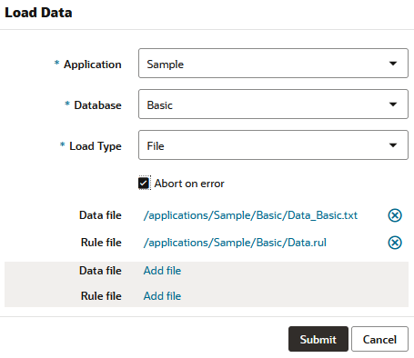

  4. 「ロード・タイプ」に、「ファイル」を選択します。
    「ロード・タイプ」で「ファイル」が選択されている「ジョブ」での「データのロード」ダイアログ・ボックスのイメージ。
  5. 「カタログからのファイルの選択」をクリックします。
  6. ソース・データ・ファイルに移動して、「選択」をクリックします。
  7. ロード・ルールを使用している場合は、「ルール・ファイル」の横にある「ファイルの追加」オプションを選択し、そのデータ・ファイルに使用するルール・ファイルを参照してそれを選択し、「選択」をクリックします。
  8. エラー発生時に、データのロードを終了する場合は、「エラーにより中止」を選択します。「エラーにより中止」が選択されていない場合、エラーはキューブ・ディレクトリのエラー・ファイル(err_dbname_jobid.txt)に書き込まれます。
  9. 「送信」をクリックします。
