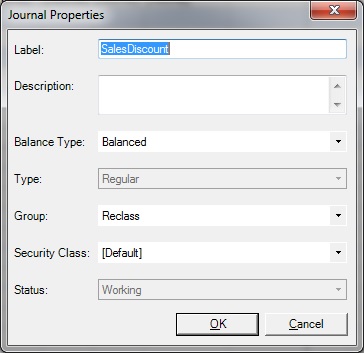

    「仕訳プロパティ」ダイアログ・ボックスが表示されます(図14-4)。
    図14-4 「仕訳プロパティ」ダイアログ・ボックス - 例
    「仕訳プロパティ」ダイアログ・ボックス
  2. 仕訳プロパティを編集します。
    • ラベル - 仕訳ラベルを入力します。
      ラベルには最大20文字まで入力できます。次の文字は使用できません:
      アンパサンド文字(&)は使用できますが、「仕訳の管理」で適切に表示されません。たとえば、1つのアンパサンドを仕訳名で使用すると、「仕訳の管理」の名前にはアンパサンドが表示されません。アンパサンドを続けて2つ使用すると、「仕訳の管理」の名前にアンパサンドが1つ表示されます。Oracle Smart View for Officeで仕訳を開くと、名前は正しく表示されます。名前はOracle Hyperion Financial Management Webインタフェースでも正しく表示されます。
    • 説明 - オプションの仕訳の説明を入力します。
    • 残高タイプ - 次のタイプのいずれかを選択します。
      • 貸借一致
      • 貸借不一致
      • エンティティで貸借一致
    • タイプ — 編集できません。「タイプ」は、仕訳の作成時に設定した仕訳タイプです(仕訳の作成を参照)。仕訳作成プロセス中に仕訳タイプを設定すると、それ以降は変更できません。
    • グループ — 仕訳のグループを選択します。
      「グループ」プロパティを使用して、仕訳をタイプ別に分類できるようにします。仕訳グループの例として、「配賦」や「諸経費」があります。
    • クラス - クラスを選択するか、「デフォルト」クラスを使用します。
  3. ステータス - 編集できません。「デプロイメント」グループでアクションを実行すると、「ステータス」フィールドが変更されます。ステータス・タイプは次のとおりです。
    • 作業中
    • 送信済
    • 承認済
    • 却下済
    • 転記済
  4. 仕訳プロパティの更新が終了したら、「OK」をクリックします。
  5. Oracle Journalsリボンで、「保存」ボタンをクリックし、仕訳プロパティに対する変更を保存します。
    Oracle Journalsリボンの「保存」ボタン。
