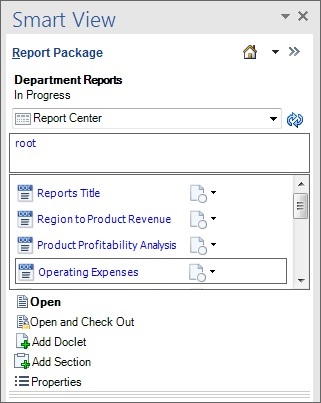

  2. Smart Viewパネルで、チェックアウトするドックレットを選択します。
    図20-54 Operating Expensesドックレットが選択されているSmart Viewパネル
    レポート・パッケージ名が表示され、そこに含まれるドックレットが示されている初期のレポート・パッケージのウィンドウ。Operating Expensesというタイトルのドックレットが選択されています

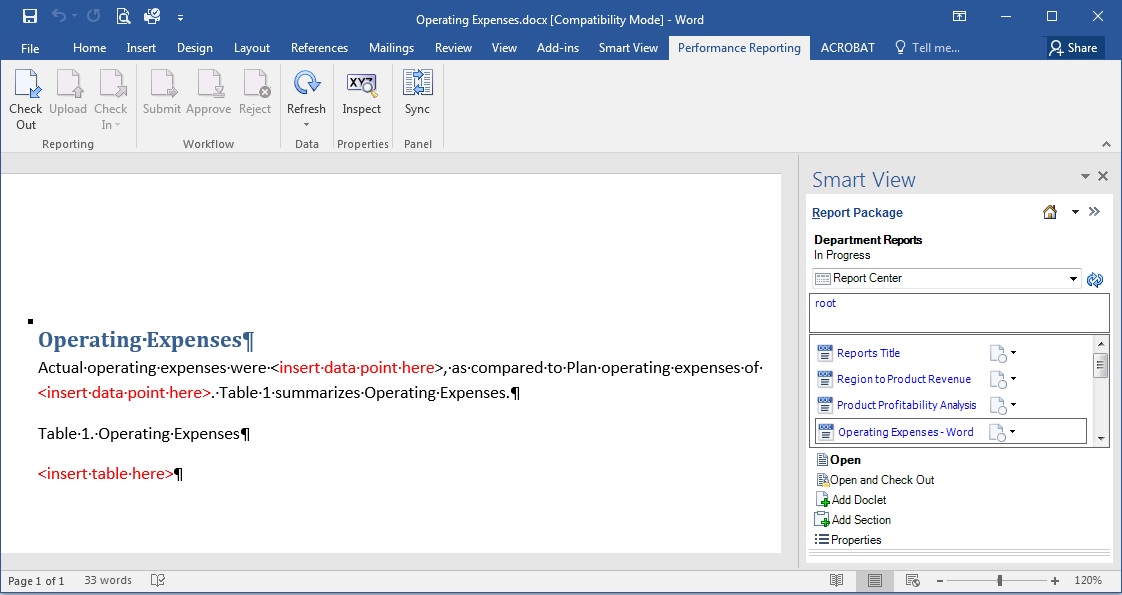

  3. ドックレット名をダブルクリックして開きます。
    図20-55 チェックアウトの準備ができた、Smart Viewパネルから開いたドックレット
    ウィンドウの右側にあるWordインタフェースと、左側の開いたドックレットを示しています
  4. 「Narrative Reporting」リボンで、「チェック・アウト」をクリックします。
    「Narrative Reporting」リボンの「チェック・アウト」ボタン

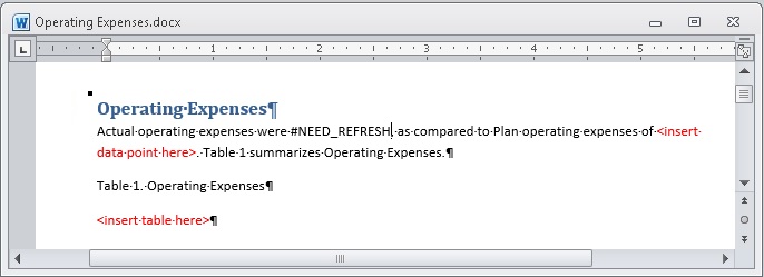

    ドックレットで文書作成できるようになりました。図20-55のドックレットの例には、データ・ポイントを貼り付けるプレースホルダが段落内にあります。表キャプションの下にグリッド全体を貼り付けることができます。

    3. Wordで、段落内の必要な場所にカーソルを置き、Smart Viewリボン「貼付け」をクリックします。
      貼付け操作により、プレースホルダ"#NEED_REFRESH"が生成されます。
      データ・ポイントを貼り付けた位置に#NEED_REFRESHプレースホルダが表示されているドックレット

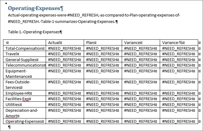

      貼付け操作により、図20-57に示すように、表のすべてのセルにプレースホルダ"#NEED_REFRESH"が移入されます。
      図20-57 表キャプションの下に貼り付けられたアド・ホック・グリッド範囲
      Wordに貼り付けられたグリッドを示しています。すべてのデータ・セルに#NEED_REFRESHプレースホルダが含まれています。

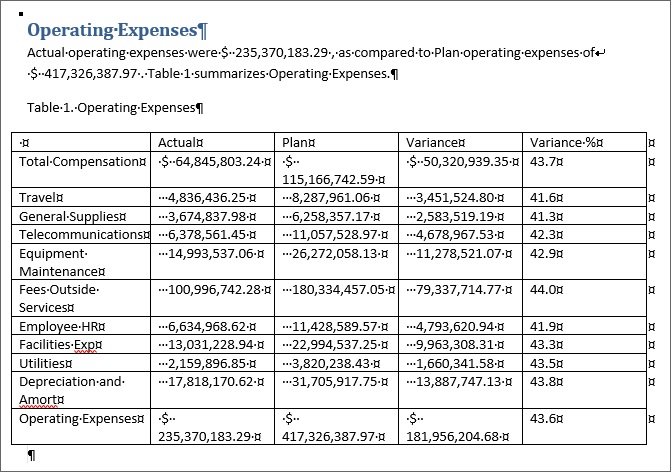

  7. Smart Viewリボンまたは「Narrative Reporting」リボンで、「リフレッシュ」をクリックします。
    結果のドックレット・ページは次のようになります。
    #NEED_REFRESHプレースホルダがあった場所に数値が含まれる、リフレッシュ後のドックレット・ページを示しています。

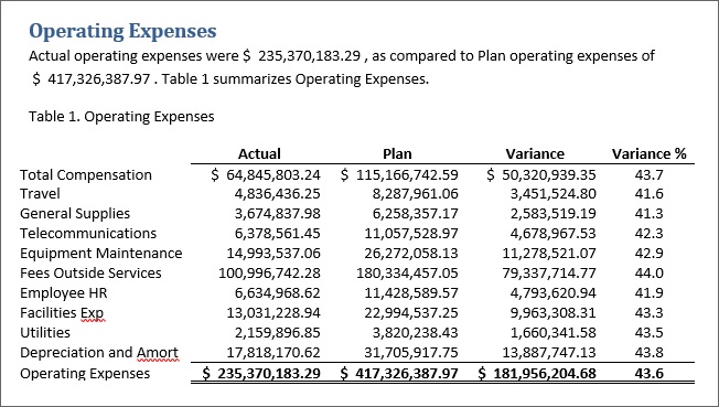

  8. Wordのツールを使用して、ドックレットの表をフォーマットします。
    1. 表全体を選択し、Wordの「レイアウト」リボンから「自動調整」を選択し、「文字列の幅に合わせる」を選択します。
    2. 見出しを中央揃えにして太字にします。
    3. Actual、PlanおよびVarianceの各列ですべてのデータ値を右揃えにします。
    4. Variance %列のパーセンテージを中央揃えにします。
    5. Operating Expenses行の合計を太字にします。
    6. 表全体から罫線をクリアします。
    7. 列見出しの下と、「Depreciation and Amort」行のActual、Plan、VarianceおよびVariance %の各列の下に一重下線を追加します。
    8. 「Operating Expenses」行のActual、Plan、VarianceおよびVariance %の各列の下に二重下線を追加します。
    Wordのフォーマットを適用した後、表は図20-58のようになります。
    図20-58 フォーマットされたWordの表が含まれるドックレットの例
    フォーマットされたWordの表内のレポートを示しています。
