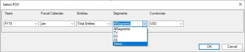

    次の「POVの選択」ダイアログが表示されます。
    レポートのディメンションごとにドロップダウン・メニュー・セレクタがある「POVの選択」ダイアログ。
    各フィールドのドロップダウン矢印を使用して、ディメンションPOVを変更できるドロップダウン・メニューを探します。
  2. ドロップダウン・リストに表示されるオプションが固定である場合は、リストからオプションを選択します。
  3. ドロップダウン・リストに「選択」オプションが含まれている場合:

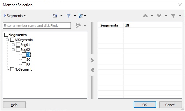

    1. 「選択」をクリックして「メンバー選択」ダイアログを開きます。
      ステップ1の例では、「Segments」ディメンションに「選択」オプションが含まれています。
    2. 「メンバー選択」ダイアログの左側のペインで、必要であればメンバーを展開してメンバーを選択し、右矢印ボタンをクリックして右側のペインに移し、「OK」をクリックします。
      ノート:
      現在のディメンションから選択できるメンバーは一度に1つのみです。別のディメンションからメンバーを選択するには、「メンバー選択」を終了し、「POVの選択」ダイアログで別のディメンションを選択する必要があります。
      次の例では、INメンバーが選択されて右側のペインに移されています。
      「メンバー選択」ダイアログ
      この例で、「メンバー選択」ダイアログで「OK」をクリックすると、「POVの選択」ダイアログの「Segments」フィールドでINメンバーが選択されます。INメンバーは、「Segments」ドロップダウン・メンバー選択リストにも選択項目として表示されます。
