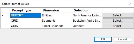

  1. 「プロンプト値の選択」ダイアログで、行のプロンプト選択を変更するために、対象の行の「選択」ボタンをクリックします。
    たとえば、次の図では、「Entities」ディメンション行に対して「REPORT」プロンプト・タイプが選択されています。
    「プロンプト値の選択」ダイアログ。ダイアログは行と列で構成されています。列見出しは「プロンプト・タイプ」、「ディメンション」および「選択」です。各行はレポートのディメンションに関連しています。それぞれの行に「選択」ボタンがあります。プロンプト値を選択する行の「選択」ボタンをクリックします。

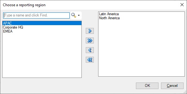

  2. プロンプトの値を選択するには、左側のペインで追加するメンバーを選択し、右矢印の「追加」ボタンをクリックします。
    すべてのメンバーを追加するには、二重右矢印の「すべて追加」ボタンをクリックします。
    プロンプトから値を削除するには、右側のペインで削除するメンバーを選択し、左矢印の「削除」ボタンをクリックします。
    すべてのメンバーを削除するには、二重左矢印の「すべて削除」ボタンをクリックします。
    「メンバー選択」ダイアログに似ています。選択したプロンプトが右側のペインにリストされ、選択可能なプロンプトが左側のペインにリストされます。左右の矢印ボタンを使用して、ペイン間でアイテムを移動します。
