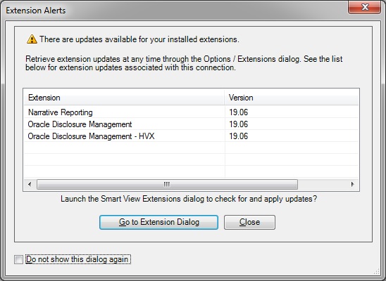

「拡張機能アラート」ダイアログは、インストールされているNarrative ReportingとDisclosure Managementの拡張機能を最新の状態に保つのに役立ちます。これらの拡張機能をまだインストールしていない場合、それらをインストールできることがダイアログによって通知されます。

接続時に、Oracle Smart View for Officeは、プロバイダ環境で使用可能な拡張機能のバージョンをコンピュータにインストール済のバージョンと比較します。インストールまたは更新する拡張機能がある場合、「拡張機能アラート」ダイアログが表示されます。このダイアログには、インストールまたは更新が可能なNarrative ReportingおよびDisclosure Managementの拡張機能が表示されます。
図24-3 インストールが可能な拡張機能を表示する「拡張機能アラート」ダイアログ
使用可能な拡張機能のリストを確認し、次のいずれかのアクションを実行します。
「拡張機能ダイアログに移動」をクリックし、拡張機能のインストールと更新のプロセスに進みます。
「閉じる」をクリックし、このダイアログを閉じます。拡張機能のインストールと更新のプロセスはいつでも実行できます。
拡張機能のインストールと更新のプロセスを実行する場合は、拡張機能の更新を参照してください。
Smart Viewの新規インストールである場合は、使用可能な拡張機能の最初のチェックを参照してください。
