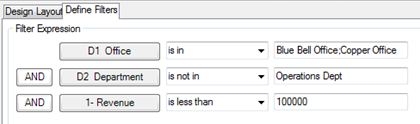

    たとえば、Sample Salesデータベースに基づく一連のフィルタは次のようになります。
    Sample Salesデータベースの「D1 Office」、「D2 Department」および「1-Revenue」列に対して定義されたフィルタ
    定義したフィルタは「フィルタ・サマリー」ペインに要約されます。たとえば、このステップで定義されたフィルタでは、サマリーは次のようになります。
    「フィルタの定義」タブの「フィルタ式」領域に定義されたフィルタのサマリー

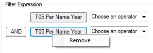

  7. オプション: フィルタ式から行を削除するには、行の列ボタンを右クリックして、図21-21に示すように「削除」を選択します。
    図21-21 フィルタ式の列を右クリックしたときに表示される「削除」オプション
